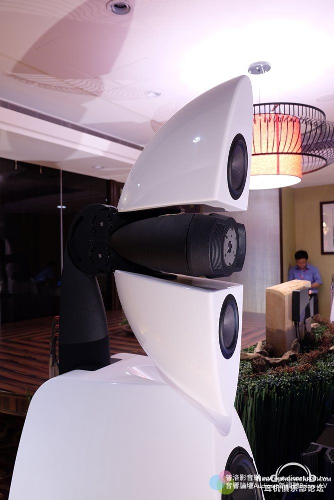

這就是主聲部的「對焦」調整裝置。
這個主聲部的低端分頻點設在55Hz,其實已經肩負了主要的音樂重播頻段,可以當做獨立喇叭使用。下半截的低音喇叭只負責55Hz以下的極低頻。
高音單體的箱室竟然是用CNC铣出來的,不只如此,包括後方的角度調整機構與支撐主聲部的「龍骨」等金屬部分,也全部都是CNC铣出來的,成本之高難以想像!
製造難度最高的是支撐主聲部的金屬「龍骨」,因為體積太大,而且又是曲面造型,為了讓表面平滑,只能用CNC慢速製造,過大的面積對铣刀非常「傷」,必須耗費6到7天才能完成!因為表面積太大,又是曲面形狀,所以表面無法用陽極處理,最後使採用了汽車引擎的圖裝技術,才做出了令人滿意的質感。
天樂之前在音響展展出的喇叭,就有懸吊式高音單體的設計,Illusion同樣具備,而且完成度更高,這項專利技術稱之為高音可調整懸吊系統,可以將互調失真降低到10Hz以下,因為單體位移所造成的相位失真也趨近於零。
低音箱體的設計也有獨特之處,箱體內部與外部的形狀是一樣的,都是橢圓球體曲線切面,箱體內不會有反射的焦點,可以平均打散單體背波,也就不會產生駐波,同時也降低了箱體的共振。這個箱體也是用CNC製造,是除了龍骨之外,另一個最難製造的項目。必須將MDF疊合到厚達30公分,再用CNC铣出球面造型。Illusion的定價是380萬元,以天樂投入的研發、製作與實際聲音表現而論,其實十分合理。聲音表現非常全面,在谷津純A類100瓦後級的驅動下,低頻表現驚人,不論造型、技術、聲音表現都足以與歐美頂級喇叭抗衡。
