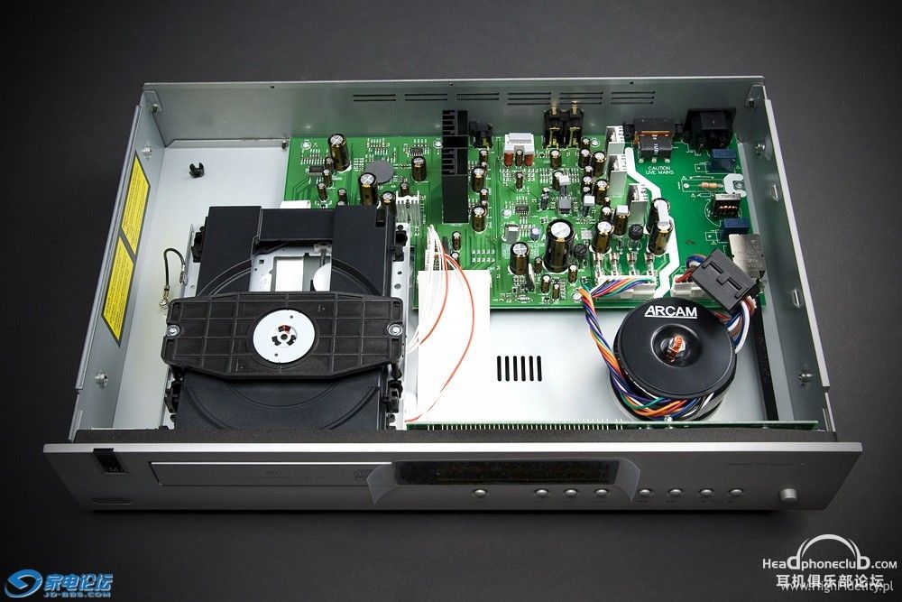

        还是从诟病的地方开始说。首先包装差,比雅俊CD的原厂包装还不如,薄薄一个小纸箱子,里面泡沫也很小很单薄。直接导致我的CD在运输途中磕伤面板,前后花了几个月才换好原厂面板。细节也差,看着镀铬面板挺好看吧,其实有各种机加工的痕迹、抛光的痕迹、后期包装保护不善的痕迹等等。遥控器及其廉价,假设城乡结合部农贸市场里的电器摊位还能买到200元左右的杂牌DVD机,基本就是这个档次的遥控器了......换管的时候,拆开来看啊,里面更是简陋。CD机电源母座插针居然都不是铜条,而是薄铝片弯折成双层做成的,电源插头插不紧啊。显示屏是直接从雅俊CD上扣下来的,还带着原来的海绵残渣和胶水。电源部分增加了一个牛,硬生生叠罗汉在原先的牛上边,糖葫芦的样子。按照TIM的说法,除了机械转盘和解码器芯片,其他都已经不是雅俊的那台CD了。但是,其实相当多零件还是雅俊的啊。

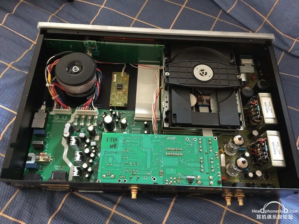

ACUTE内部一览
ACUTE内部一览
       SONY转盘型号KSS-213,淘宝上百元左右全套,光头单买几十元。其实我这么长时间使用中,从未出现过任何挑碟的情况,无论正价原版、再版,还是包子或国产各种碟片。读碟速度不快,放入后十秒以内,能忍。一看屏幕显示内容,就知道和雅俊啊、君子啊之类的机器操作和功能基本一样,模块属于二十年来一尘不变的简单明了刚刚够用。

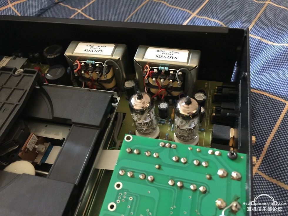

        除了增加了个牛,还有一块黄色的小电路板,和遥控有关,最顶层一块绿色的电路板,提供USB输入功能(USB稍后再说)。最右侧的黄色电路板,就是整个机器MOD的核心了,滤波和输出。最显眼的是纯手工制作的两只输出牛,两只PCC88胆管。
        原配管是EI的PCC88,售价一百多一对,相当一般吧。据说选用PCC88是因为ECC88现在太过热门,好管子贵的离谱。但是PCC88选择很少,远不如ECC88品牌全、好管多。但是不少人担心换用ECC88电压不匹配。

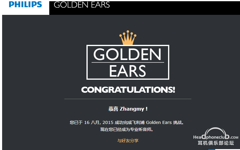

雅俊CD73内部
雅俊CD73内部
ACUTE局部特写
ACUTE局部特写
