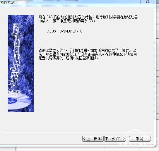

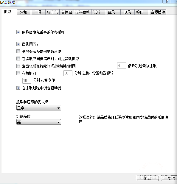

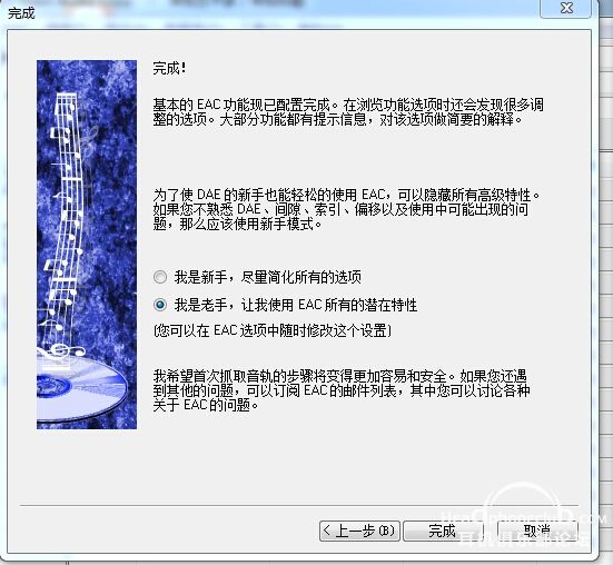

Exact Audio Copy(简称EAC)是目前精度最高的CD音频抓轨程序。此软件并不是傻瓜软件,功能、设置方面有一定的专业性。所以我基本只用自己截的图表示。这样比较直观,只在需要的一些地方我会注释下!
安装外部ASPI接口- 用外部 SCSI/IDE 接口 - ASPI。为确保最好的兼容性,应使用 Adaptec 的 ASPI。这是最好的选择。(见图J)附带一个插件名(wnaspi32.dll)请自行下载,否者无法选ASPI。听感我比较了win10系统自带的抓取软件,也直接播放了抓取的原版cd,3者比较下来,EAC最接近原版cd的听感。该软件抓轨的时间比较长,如果需要抓轨的cd比较多,是很考验耐心的一件事。
按照我上面截图设定基本就可以了,如有不妥之处,请大家指出!谢谢!看的顺序是从下往上,抱歉!我上传了几首用该软件抓取的文件,大家可以下载来听听,比较下。地址是:http://pan.baidu.com/s/1i3D6tF3

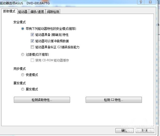

eac设置时说“音频缓存会使抓取过程复杂而不可靠”   而lz选了驱动器可以缓冲音频数据  这两者矛盾么
这样的,EAC 将通过超读来清除缓存。理想状态下不选,可以加快抓轨速度,但大多数驱动器缓冲音频,所以为了得到正确结果,选中。最好使用cd 光驱,而不是dvd。cd光驱现在只能找2手了。

发表于 2015-9-5 22:06:33 | 显示全部楼层
zjfqzzj 发表于 2015-9-5 20:19
这样的,EAC 将通过超读来清除缓存。理想状态下不选,可以加快抓轨速度,但大多数驱动器缓冲音频,所以为 ...
这样啊学习了  另外adaptec的aspi文件有点老啊官网都没说支持win7(最近一次官方更新似乎是2002?)  有没有替代品呢?

 楼主| 发表于 2015-9-5 22:45:27 | 显示全部楼层
你试试这个wnaspi32.dll吧,放到EAC文件夹里就行。 wnaspi32.rar (19.8 KB, 下载次数: 1168)
