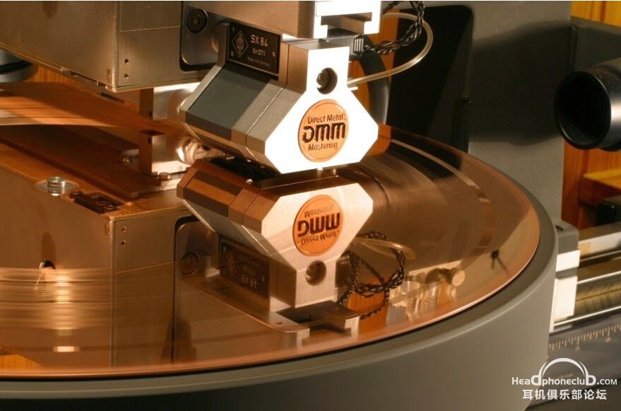

其實許多關於黑膠重播的問題, 我們只要反過來從黑膠刻片的角度來思考, 往往都可以得到答案. 甚至許多關於黑膠唱片的版本以及"神話", 都可以從黑膠刻片的技術演化以及限制來得到解答. 也就是說, 黑膠唱片所能達到的極限, 其實主要都來自於刻片頭的性能與規格! 而相關放大, 等化與驅動線路, 以及刻片機的穩定性, 就影響到能否將刻片頭發揮到極限. 有興趣的人可以研究一下, 黑膠迷所在意的黑膠版本學, 其實與刻片頭的規格進化息息相關. 但的確值得佩服與尊敬的是, 在195x到196x年之間, 所謂黑膠唱片的黃金時期, 製作者在有限的硬體設備狀況下, 從錄音到製作刻片, 可以留下這麼多, 即使用當今最頂級的設備來重播, 還是可以讓我們讚歎不已, 甚至還不知道是否已經"挖掘"到極限的LP版本!
(七) 黑膠重播的避震. 由於黑膠重播的源頭來自於唱頭針尖在唱片溝槽裡所拾取到的震動. 所以任何來自於系統的振動回授, 唱盤轉動帶來的震動, 唱臂結構上所產生的共振, 甚至唱頭本體結構的震動, 都會"汙染"了最原始來自於刻片時所記錄下的訊息. 所以專業刻片機設備通常都是龐然大物, 對所有的振動隔離, 電路的雜訊降低, 以及唱盤轉速的誤差以及最高穩定性, 一定都是盡可能用當時最尖端的技術來達成.
因此, 為何大部份頂級的唱盤系統都是超重量級的原因也就不言而喻了. 黑膠超級重播系統以及發燒友, 其實也是以類似專業刻片時戰戰兢兢的心態, 進行拾取和避免任何汙染的可能, 來面對唱片溝槽所記錄下的訊息! 所以只要你看得愈深入, 就會發現黑膠重播的過程中, 充滿了挑戰以及妥協. 為何說是妥協呢? 因為刻片與重播, 看似是相反的過程, 但其中有許多的不同. 例如, 刻片唱臂是完全的正切以及主動式的循軌, 母版(lacquer)也是完全平坦的, 也不會有"偏心"唱片的問題...等等. 這些現實上重播的限制,有些可以克服, 有些只能妥協. 不過,這些部分我們有機會再談.
