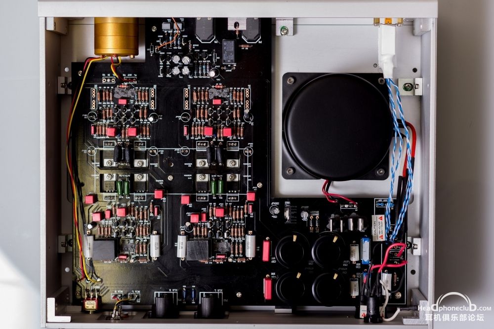

前几个星期发现这玩意发现挺有趣,官网上有5个合伙人其中两个是华人,但是仔细一看这只是一个单端耳放,2k刀,貌似印象中单端耳放是登不了大雅之堂的,竟然还卖2k刀
问题来了,今天一看,这n坨玩意是怎么回事?感觉好像歌德的老泥

只能说比较普通的设计,看不出太多电路上的特点。
电位器好像是4 kRMB一个。
那个东西是散热用的,没啥不妥,如果放着不管工作点会漂移。
电阻都是dale的,声音还算不错,比较大气厚重的声音。不是国产1毛钱不到的电阻能比。
用了很多薄膜电容,比北极星这种用钽电容的好多了。薄膜电容声音鲜活 饱满的多,这么大的薄膜电容只有1-5uf。但是一样大小的钽电容就有100-2000uf了。可以看出差距,而且钽电容几分钱一个,薄膜电容价钱贵的几十元,还有几百的hifi油浸薄膜电容。:D
其他的没啥黑的,要点都做得很好。电源过来以后用绞合避免干扰;输入走线避开电源干扰;稳压也没有乱来,用的都是好的hifi电容 估计是4700uf的,不像国产丹娜用了一堆电容并联,导致相位失真很大。
我觉得不说设计,只看用料的诚意和电路的细节方面,卖1万5还是合理的。毕竟国产很多电源部分不绞合,甚至有交流声都敢卖6k。

xp7耳放?
声音烂有可能是工作点调整错误,晶体管电阻都是要0.1%配对,比如说达萧的功放。因为本身线性区就很窄,稍微偏一点,电阻误差大一点就声音极其奇怪,失真很大。

:D堆料是锦上添花,并非雪中送炭。
首先声音要正常,波形不失真,没噪音。这一点做到了基本上就要卖4k以上了。
国产低端的用贴片电阻很多,PPM,噪音 和温飘一般比金属膜电阻大。在厂里测试很ok,但是在家用环境下很容易工作点漂移,导致声音失真严重,不耐听。还有钽电容有压电效应,对震动极其敏感。所以用钽电容的机器就等着玩避震吧。真正做得到的电子管机对避震极其不敏感,上次去听Audio Note就放在地毯上,后来受人指责搬到了器材架上面,竟然毫无区别。这一点非常不符合常理,但是后来才了解到,他们的原件是固定在木板上的,而不是焊接在电路板上。这样每个原件都有独立的震动频率,不会互相干扰,也不容易受到外界的影响。如果焊接在电路板上,所有原件互相干扰,而且被固定死,震动很不平均。
所以hiend器材对于原件和避震的要求几乎到了苛刻的地步。也验证了一点,一分钱一分货。别人kondo花了时间实验,甚至精确到调整每个原件的震动点。
这点远非1 2万rmb的量产机型能够做到,更何况一些连工作点都不会调的国产机?
所以很少见到有人听低端耳放1年以上退烧的。
音响就是一个相位难做,所以日本金嗓子就叫”精确相位“  发表于 2015-11-23 18:36

电位器好像是4 kRMB一个。
不会是alps 50吧 外壳不一样 而且毕竟2k刀的机器
看到黄金色的,感觉像是某个4k多的土豪双联电位器。alps 50完全不像啊  发表于 2015-11-22 19:47

除了alps rk50哪里有那么贵的电位器==

更新,那玩意叫灰胶,常用于pc电源
更新,灰胶是硅胶的其中一种
