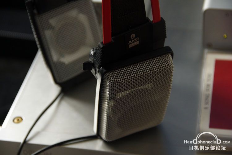

最近有好些朋友问起Prorius驱动KK,于是把之前玩的一些经验写在这里和大家分享了吧,O(∩_∩)O
Q:Prorius声音有什么特点?
A:音色上Prorius是非常透明、细腻的,全频都有种温暖、柔和、smooth的质感。驱动力上还是比较一般的,如果你比较喜欢ems,我相信你也会喜欢Prorius。
Q:Proprius驱动的KK是什么样的
A:当时我写过一篇文章,http://bbs.headphoneclub.com/thread-297886-1-1.html。总的说来,Prorius驱动的KK是属于那种“让人退烧”的声音。透明,温暖,顺滑,柔和,比较有味而又让人放松,不会去在意声音素质。是一种有品位的、非常自然舒缓的音色。当然,换句话说,可以说是比较小家碧玉,HIFI性不突出,并且也缺乏磅礴有力的气势,缺乏权威感。
Q:Proprius必须加前级吗?
A:我觉得Prorius不加前级驱动KK已经是很高品质的声音了。如果要加前级,可能对前级的级别要求会比较高。因为prorius自身透明度很高,并且极其细腻,不够高档的前级会令她的音色变得粗糙而损失通透感。而贵价前级的加入,又让人觉得有点尴尬。
Q:电源线的搭配?
A:虽然是开关电源,但是对电源线很敏感,能比较轻易地通过电源线调整其声底。功率虽然不大,但建议还是采用攻放级别的动力线,耳放级别的电源线可能导致声音打不开。由于是分体设计,会让玩家在电源线上花费较大,我当时太穷,只能买得起两根vovox textura来应付(其实效果还是很好的,声音会扎实饱满不少)。
Q:信号线的搭配?
A:Prorius只有xrl的入口,鉴于其味道已经比较充足,我不太建议使用rca -> 卡达斯转接头(市面上能买到的品质较好的rca转xrl)的方式接入,cardas会让Proprius显得太过温暖丰厚。如果能xrl直入是最佳的。对于我,我会更倾向于选择比如Nordost tyr级别的信号线来提升她的HIFI性,不然会觉得声音太不引人注意了。
Q:为什么选择Proprius?
A:是为了信仰。_(:з」∠)_ 正经地说,是因为Proprius比较小巧、精致,而又易玩吧。驱动KK有着不亚于耳放,甚至可能略高于耳放的细腻度、顺滑度(金牛、v281);同时又那么透明有味道,微动态也很好。搭配上不需要你竖起耳朵来找哪个环节导致声音燥气、粗粝。平价攻放里上哪儿找呢?
HIFI性、驱动KK的权威感固然是缺失的,所以也只能成为类似于EMS的存在啦。其实我比较倾向于把Proprius看成是Graham slee老头推出的一款大功率版的solo(当然比solo丰润不少)。
我想很多纯耳机玩家,肯定不会为了KK而购入大坦克吧;肯定也不希望购买推力充沛,但驱动KK却粗粝的平价攻放吧:)而有时,甚至贵价的攻放也会驱动的比较粗粝。我认为,驱动KK,首先音色要对头,再去考虑更充沛的驱动。对于Proprius来说,驱动KK,功率是够用的,她的细腻顺滑,温暖自然,却又透明的音色也许你在更贵价(非Hi-end)的攻放上也不容易找到。
Q:驱动KK还有别的成熟的搭配吗?
A:可以搜索熊大的相关文章,当然很多非常好的搭配对于耳机玩家来说是不现实的。适合耳机玩家的搭配,有很多人都推崇的first watt f1 + b1,大家可以在论坛里找相关的听感:);naim家的搭配还没有机会听到。耳放试过的不多,金牛座和Ga09都是不行的,violectric v281开了6db增益后倒是驱动得还可以。近期还试过densen的b1xx系列合并,效果还是出彩的,非常优美、纯净,又高密度。audionet驱动则有粗粝的感觉,声音也较为前压。
Q:KK版本的选择
A:早中晚三个版本的KK,从晚到早,声音越来越偏下盘,越来越内敛含蓄。在驱动力不足的情况下,越老版本的KK越容易出来低频;驱动力比较猛的情况,差别就会减小。
一般更老的KK味道会更足一些,更厚实些,声音更收;而新版(万号后)则解析更好,高频更透更亮些,中低频偏瘦弱。
也因此,如果你没有怪兽级的强力驱动,中早期版本KK可能会更容易驱动的平衡;如果你不差钱,可能新版的KK会给你更多惊喜(平衡的音色下更佳的HIFI性)。论做工的话,中早期的KK做工要稍好(皮带和铝网),早期KK拿在手里会有一种沉甸甸的感觉,而中后期版本则轻了很多(密度下降的感觉)。
关于新老KK对比,以及Krell vs Proprius,请戳:
http://www.stereosound.com.cn/viewthread.php?tid=5362
and: http://www.stereosound.com.cn/viewthread.php?tid=5351
这可是我花了好多金币买来的文章(T_T),以及寄出了心爱的Proprius。
最后,附上附渣图一张。做个纪念 (づ ̄ 3 ̄)づ
