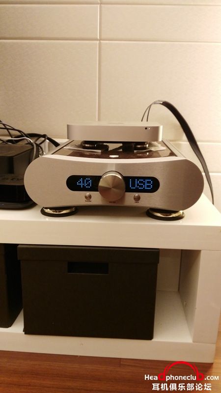

至此,驻波问题已解决,故我提议给系统里添加避震垫试试。由于避震垫需要时间耦合,又因时间有限,只能先给合并机和电源分别垫上大号和中号,等走时分别撤下,以此验证疗效。在垫避震垫之前,我还特地观察了一下电视柜,原先以为左边的结构看似比较牢固,可实际敲击时发现还是右边密度更高。于是决定功放位置不变。
在等待耦合期间,我对吴兄在正墙上使用的日本扩散体产生了兴趣。于是与他配合,尝试了几个不同的位置,通过人声和器乐的试听。以低频层次感、声音流畅度和空间感为主旨进行重新定位。最终找到了较为合适的位置。这款扩散体的材质类似装鸡蛋的纸盒,背面采用双面胶固定在墙上,属于小巧、方便的调声道具。空间有限但想对声学有所处理的朋友值得尝试。
在近一小时的避震垫耦合后,给mac mini也用了一套小号避震垫。由于Gato顶部是带有弧度的凹面,所以接触并不是很好。但在临走前撤下小号时,还是能够很明显得感受到视频和音频上的差距。当分别把电源与合并机底下的避震垫撤下后,吴兄直呼没法听了,赶紧放回去。试想,如果吴兄直接用避震垫来对付驻波,后果不堪设想。
