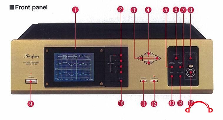

举个实例,下图的EQ就是增强声场结像的一个例子。

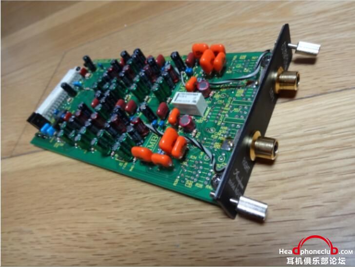

再水一楼——图中是DG28的两种LP黑胶AD通道输入卡,可见和RCA卡的区别在于有GND接头,比较容易区分。
此物是DG28的RCA输出卡,供君对比参考:
其他参考图片:
QQ截图20160614142316.jpg QQ截图20160614142407.jpg QQ截图20160614142429.jpg QQ截图20160614142442.jpg
