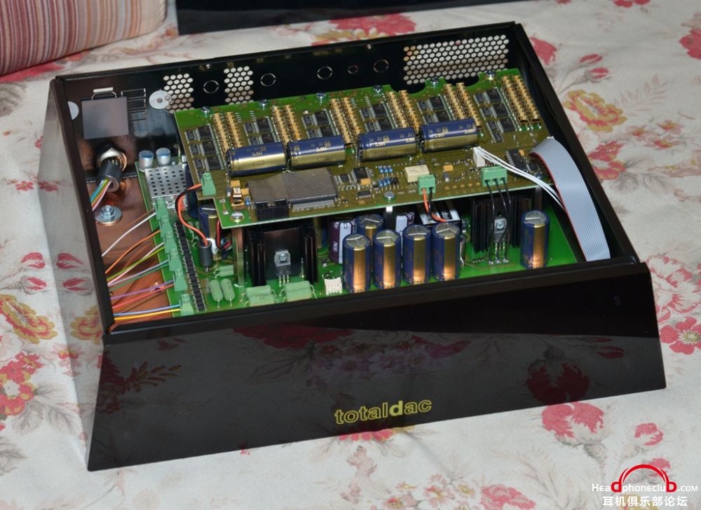

证件照
傻大黑粗有没有?前面板是亚克力材质,拍照的时候会反光,简直是拍照师傅的噩梦。

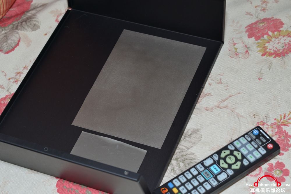

顶盖上的吸波贴纸
没有3M的AB5050G来的威武,旁边贴了3M AB5050G。
file:///C:\Users\l\AppData\Local\Temp\ksohtml\wps15CC.tmp.png
脱衣图几张

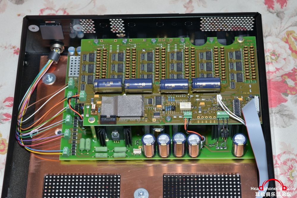

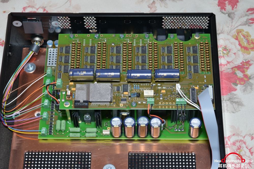

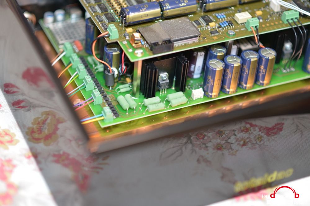

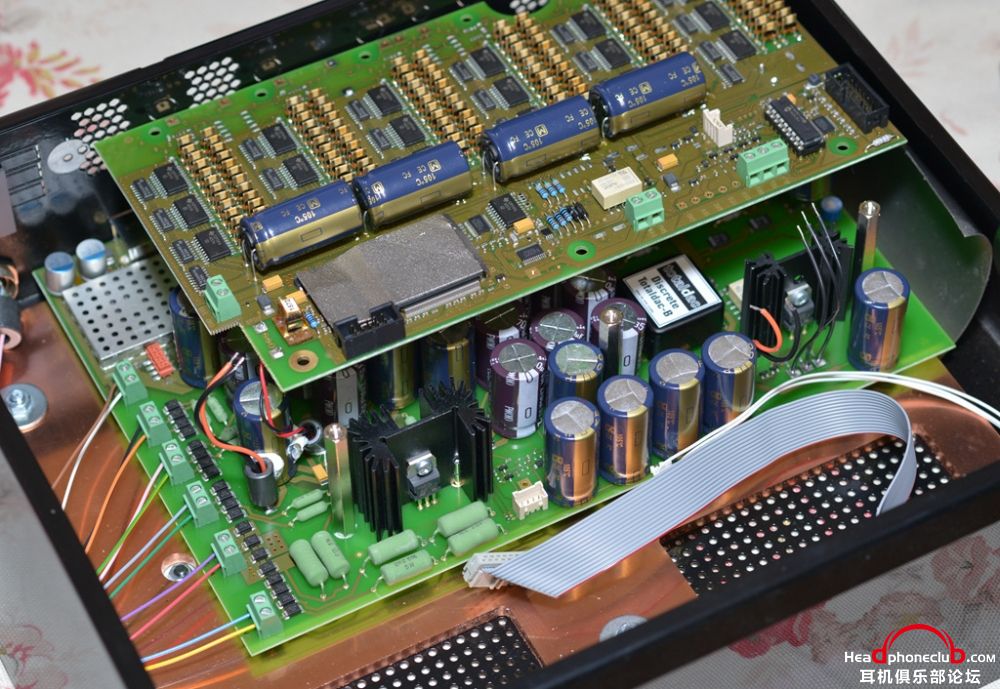

Totaldac 解码的电路板

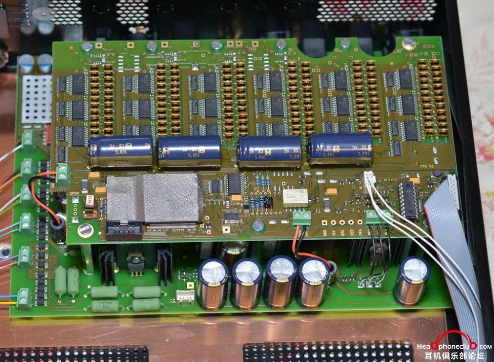

分两层,上层就是赫赫有名的Vishay电阻阵列,下层是电源电路和输入输出电路。Six号称使用了600片Vishay高精度电阻,如果这个数字属实。那么在下层电路板的下面还有600-288=312片。
1楼有介绍,total d1-six使用了TX2575 Naked Bulk Metal "Z" Foild 精度0.01%电阻达到600片之多,在上层电路板使用了144片,24片/组,共六组。在上层电路板的背面同样位置还有144片。

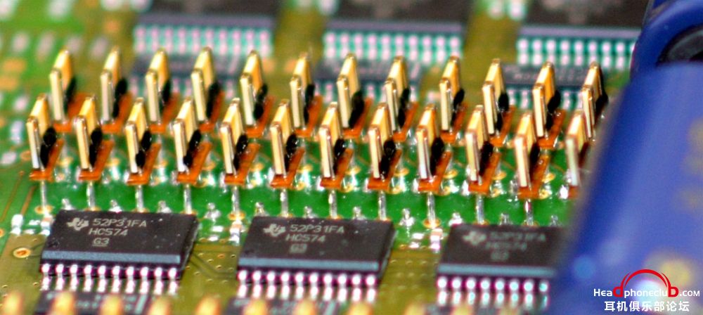

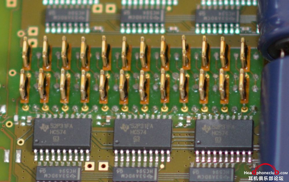

电阻的特写图
先欣赏一下        Vishay电阻仪仗队的演出:

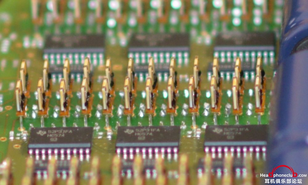

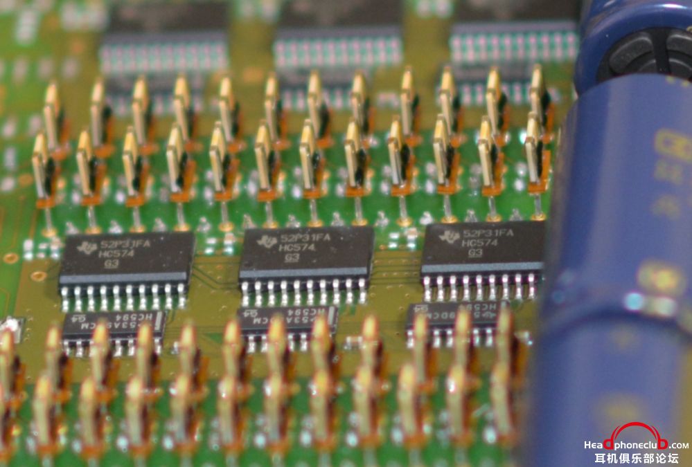

旁边是7片寄存器,三片HC574,四片HC594。

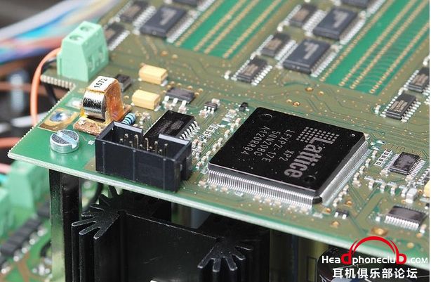

Totalsix的FPGA控制芯片
带了两层面具,揭开一层,下面还有一层。瞅了一会,楼主放弃了。在网上找到dual的控制芯片,楼主大胆猜测这个芯片在total的解码系列中应该是一样的。FPGA控制芯片是Lattice公司最高级的芯片---xp2。借图一张。
看到这个插槽了,这是偏执狂的Vincent用来作为主动电子分音的多路连接插槽,二分频便是d2,需要两层板;三分频是d3,需要三层板。想想都吓人。

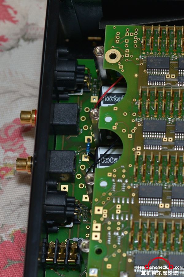

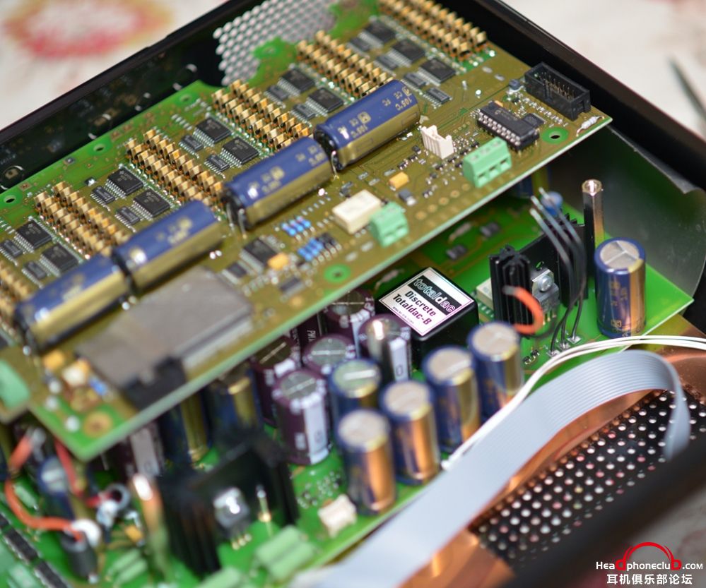

模拟输出部分
采用分立元件设计制作,这样的模块上面标记Totaldac Discrete Totaldac-B,一共用了5片。在rca输出部分有两根细线与上层电路板相连,在电源部分还有两根线相连,看了一下,这四根线都是焊接的,想完全拆掉上层电路板就需要把这四根线断开。算了,楼主并没有这个胆量。
电路处理部分

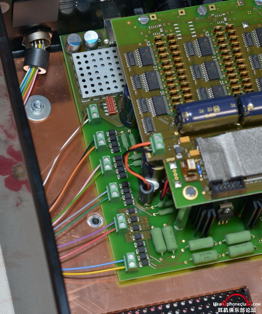

电源输入部分
共有六组电源输入,每一组的输入电压都不相同。
连接显示面板的插槽
输入部分的继电器
啰嗦几句:
1.不但在六路电源输入线上使用了磁环,在其他的电源线上也有磁环。
2.下层电路板是安装在一块厚度4-5mm的紫铜板上。紫铜板和地板的连接加固,通过了固定避震脚钉的三个螺栓。避震脚无法拆除。蛋疼。
