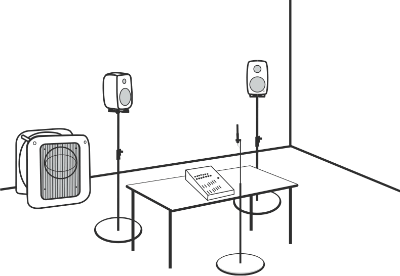

2 摆放音箱
大致的原则是:音箱在房间中对称摆放,听音点也在房间中线上,音箱声轴指向耳朵
3 连接GLM网络
如下图,每一只音箱通过背后的网线口(不分输入输出),用网线以菊花链(不许笑)的形式串起来,连接到GLM控制盒上;测试话筒也连接到控制盒上(插孔旁有个话筒图标);控制盒通过USB连接电脑。

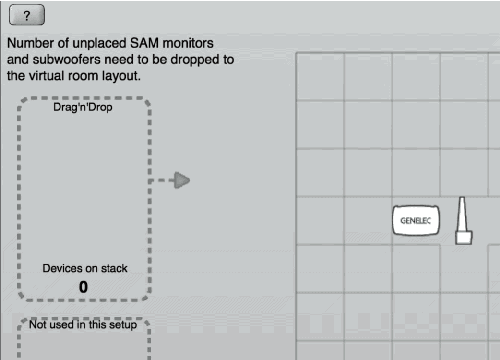

打开软件,首先需要进行音箱布局(Layout)设置。左边会出现几个叠在一起的音箱图标,显示出目前发现的系统里的所有音箱。
按住音箱图标,相应的音箱指示灯会闪烁,同时发出提示音。把这个图标拖拽到右边布局栏的合适位置。例如,左音箱放到左上方,系统会自动给这个音箱对应的声道命名。一个个地将音箱图标拖到右边区域,就完成了布局定义。注意,这个位置不用很精确,只需要体现出大致布局就可以了。布局完成之后,点击右下角的确认按钮。

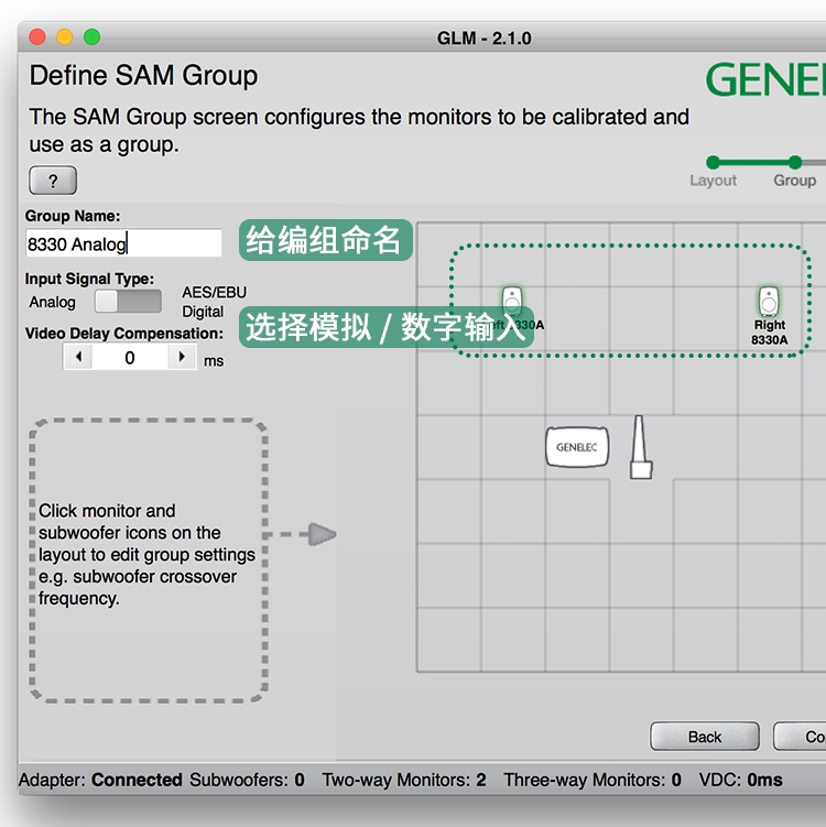

现在,我们要创建一个编组,编组包含了一系列的设置,我们现在需要设定的是:
⑴ 给编组命名
⑵ 使用模拟输入还是数字输入
编组设置完成之后,点击右下角的确认按钮。

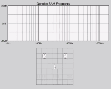

好,用话筒架把测试话筒支到耳朵高度,放到听音点上,双击话筒图标,就可以开始测试了,安静,倒数,5,4,3,2,1!
「Ziu-Ziu-」两声之后,我们就可以松一口气吃块瓜,静静等着系统进行校正计算了。屏幕上的会显示测得的曲线,以及一步步尝试补偿曲线的计算过程。红色是测得的原始信号,蓝色是做的衰减补偿,绿色是最终得到的曲线。
记住,系统越复杂,计算需要的时间越久,一定要有耐心啊!
计算完成后,就可以愉快地玩耍啦!

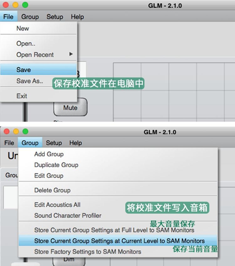

8 保存
好了,当一切都OK了,我们要把设置保存下来,不但要存到电脑上,还要写进音箱里。先点击file-save,把设置文件保存在电脑里,然后在Group-Store里,把设置存进音箱。
注意,这里有两种保存方式,一种是“最大音量保存(full level)”,一种是“保存当前音量(Current level)”。如果你使用了其他的监听控制设备,希望音箱灵敏度最高(类似8000系列音箱的使用的状态),那么请使用“最大音量保存(full level)模式;如果不需要灵敏度最高,则使用“保存当前音量”,当前的音量设置(推子位置)将会存到音箱里。
注:在使用数字信号输入,且没有其它设备来控制音量时,建议先保存一个-20dB或以下的音量,防止未经过衰减的数字信号直接输入音箱,有可能使音箱损坏。
