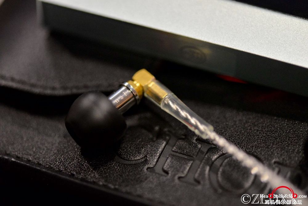

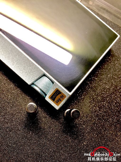

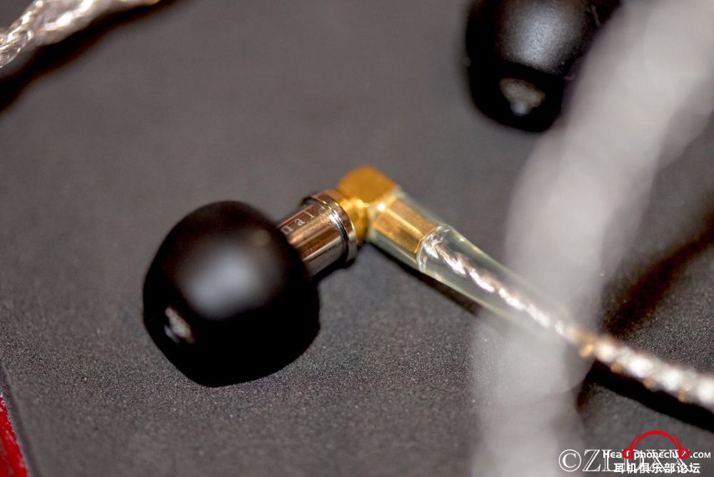

于是我们回到最开始的话题,f7200的外观延续了final家定义中高端的金属外观理念,采用了和自家旗舰动铁耳塞fibass一样的不锈钢外壳。选择不锈钢外壳相对于平常的塑料外壳来说有着可抑制无益共振的作用,这点自家的fibass已经用自己的优秀声音做出了证明。再说说腔体的大小,根据官网参数来看,7200的直径为5.5毫米,单体重量只有2g,可能算是我目前见过耳机里相对很小的存在了。同样单单元的小四、ss的体积明显要比7200大。附上我的zeus7200的大小对比图,感觉把7200塞进我的zeus都毫无问题。

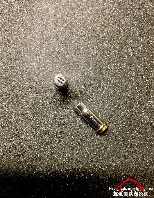

说到腔体体积,在这里我个人有一些小小的思考。单单从外观来看,final家旗舰动铁fibassf7200有着明显不同的设计理念。虽说都是单单元动铁耳机,自身单元都是final家自己设计制作的,排除如同金夜壶和lab2在之前评测的动圈单元尺寸不同的问题,不难看出fibass7200的腔体设计理念及其不同。fibass采用的是镂空样式的腔体结构(腔体尾部有小孔),换句话说就是延续了final家对于空气震动抑制的设计方案。而抑制空气震动的措施基本上都是用于自家的动圈产品,原因也很简单,因为动圈单元与动铁单元发生结构不同,相比较来看动圈单元所产生的空气能量要远多于动铁单元。所以在观察final家动铁耳机产品,不难发现只有fibass采用了空气震动抑制方案。然而在final的新品发布会发布的lab2满满的黑科技都来自于对空气的完美控制,身为同期的7200难道就没有考虑过这个问题么?这显然不符合final家对声音执着的态度,于是细细考虑,排除不同设计师这个比较可观的原因,f7200之所以做成如此小的腔体不是没有原因,小的腔体某种意义来看就是一种对空气震动抑制的解决方案。举个例子,我们在客厅和房间开电风扇吹风有着比较明显的区别,这就是为什么f7200腔体要做的小的答案。小的空间本身所充满的空气就少,外加上动铁发声结构产生的有害空气能量少,基本上空气对于声音的影响十分微小。当然以上是我个人的一点想法与解读,欢迎大家补充批评。
如果说7200的小体积是为了声音表现,那么我认为小体积所带来的第二个优点就是佩戴上面的优化。首先,我不得不说一下,佩戴真的是我考虑的第二个因素。自己玩塞子也很久了,最开始入烧就是从随身烧起来的,如果一个塞子佩戴舒服,某些程度上来讲对于长时间聆听有着很大的帮助,因为后期烧台机被拉下水继续烧定制,目前身边的耳塞除了7200都是定制,比如335zeus。但是说句心里话,定制有时候戴久了并不是特别舒服,至少我是这个样子。7200好在就是送的硅胶套和海绵套都不错,尤其是海绵套,可以直接把7200包住,佩戴起来相当舒服且深入,相对来说硅胶套佩戴就没海绵套那么舒服,有时候坠耳感比较强,不过官方也给了个耳挂,挂在耳朵上就没啥问题了。其次因为7200腔体小,塞进耳朵可以很深,所以声音效果表现的很直接,这点很像定制。发声部分距离耳膜很近,所以低频以及声场都会相对好很多,按照官方的解说,这也算是一种调音的方式,不得不说做小腔体真是各种好处。

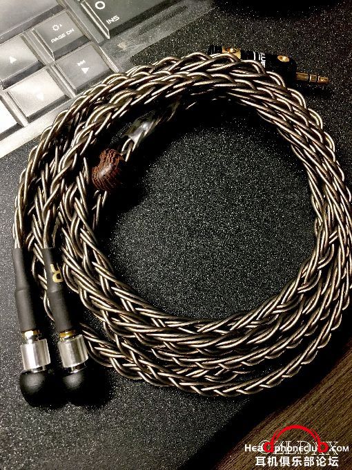

在最后的最后,我来讲讲7200的线材,之前上文有提过7200线材欠煲这个问题。首先,因为本人出国的设备里面除了7200mmcx的插针外,还有一个有同样插针的就是ed5,于是在好奇心的驱使下,本人就把这两个耳机的线换了一下。把我ed5用的twagv3换给了7200,把7200的原线换给了ed5,于是明显的就会发现,7200声音基本没有毛糙感,和试听感觉一致非常顺滑舒服,当然这也不代表是原线没煲开的问题,主要发现问题是再听ed5的时候,明显感觉7200原线的高频十分紧而且很亮,当然这个亮是在ed5本身高频亮的基础上还亮,明显感觉不太对劲。这才让我意识到煲线这个问题。
当然煲开后是ok没有问题的。我对final家这条新线的评价很不错,因为这条线是条两芯的线,但是其素质表现差不多可以赶上某些品牌4芯的水平,对得起发布会时候的宣传。另外,此线颜值相当高,平时挂在身上比项链还要好看。
