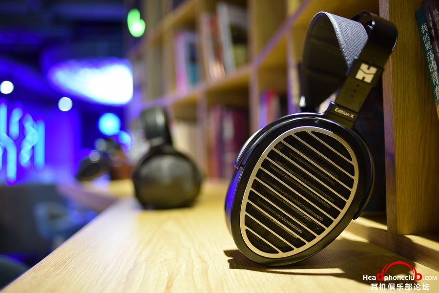

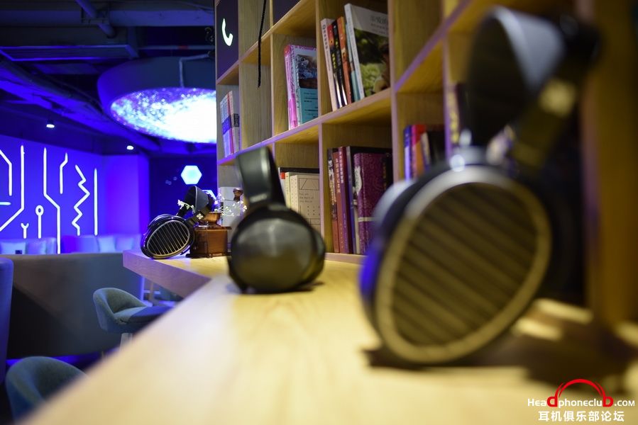

昨天晚上下班,终于收到了一个硕大的包裹,盒子外面就是HIFIMAN的封条,是之前Edition X的箱子,但上面赫然贴着一张Edition X v2的标签。显然,这里面装着的,是新版的EDX,也就是我们说的EDX v2。
开箱,这里就不啰嗦了,大家可以从图片上看到,新老两代EDX的外在差异。
如下图:
简单总结一下,EDX v2对比EDX,做了哪些改进。
1. 改良了头梁的设计,支臂上的调节刻度间隔更小了,这意味,在你调整头梁顶带的高度时,能够更精确地适应用户的头型。对头部大小各异的用户,均能达到较佳的适应性。
2. 耳罩改为了与HEK v2想似的设计,靠近人体头部后耳背的位置,有较明显的弧度,这样,在佩戴后,耳罩与头部,耳背等结合会更贴合。
3. 升级了的耳机线,手感柔软,采用了半透明线管。线基经过与官方求证获得信息,耳机线的材质也升级了,这回采用了更贵的单晶银做耳机线。随机配备焊接3.5mm欧亚德立体声弯插耳机线一条,并附送采用纽崔克6.3mm插头的台式耳机线一条。
4. 外壳的涂层工艺变了,取消了之前表面光亮的铬黑色电镀。第二代,使用了炭黑色半哑光闪粉涂层,外观而言,新一代的ED X v2在视觉上更沉稳,内敛,高档。
5. 整机重量方面也比第一代轻,戴在头上,受压相对较小。长时间使用所产生的疲劳感更低。
