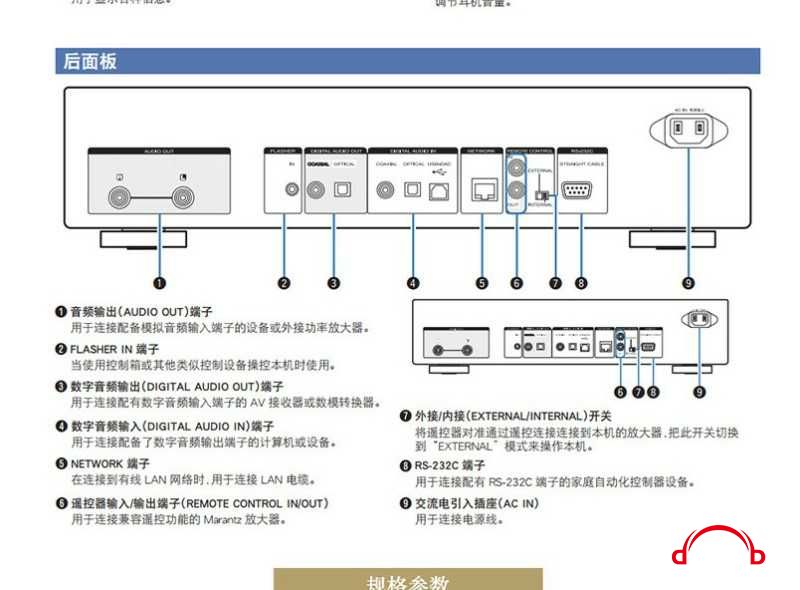

首先你确认一下你的数播是带解码的,输出是不是有一个开关可以切换,一路是直出到后级(也就是你的有源监听箱SOLO6),另一路是到前级的,这两路的输出电平是不一样的,有可能造成左右声道不均衡

谢谢回复。我插的那个插孔一个写的L.一个写的R.应该是左声道和右声道。那个输出方式有同轴,USB,USB-dac,radio这么几种。我选的是USB-dac,选别的出不了PC里的声音。顺带附图一张。插的就是最左边的一号位置。

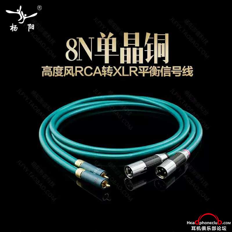

你好,我没太明白你说的是什么意思。这个机器不支持平衡接口。用的是RCA转卡农公的线。
类似这样。

单端转平衡一根线就完了?太简单了吧。
