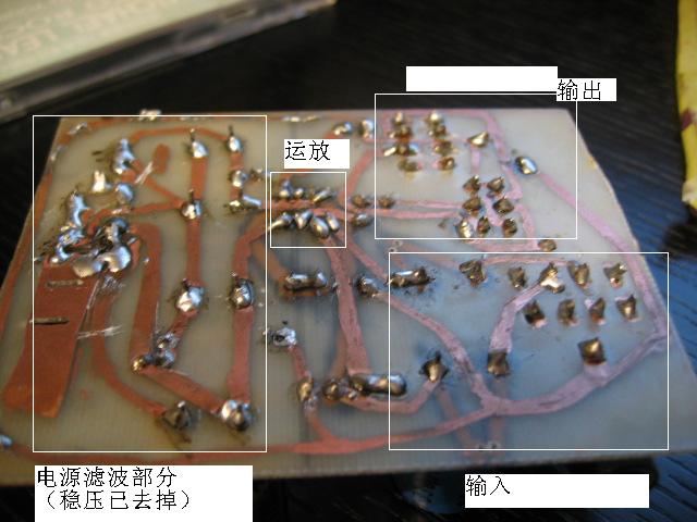

 楼主| 发表于 2004-10-23 19:42:21 | 显示全部楼层
上两张图看看:
焊工差得要命,难看死了,但是用万用表打出来焊点还是没问题的,可以用,没有接触不良,有个地方有堆锡,那里本来是留给78/7912的,但是又没有上,所以就堆上了(那里的地线是切断了的)

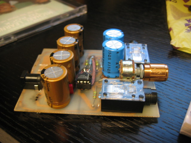

 楼主| 发表于 2004-10-23 19:48:53 | 显示全部楼层
电路板

发表于 2004-10-23 20:28:44 | 显示全部楼层
你用的是digi版的电路么?如果是的话可能是输出匹配不合适造成电压不平衡而让运放工作不正常,解决的办法就是多尝试不同的输出电阻的阻值就可以找到合适的.

发表于 2004-10-23 20:56:02 | 显示全部楼层
输出耦合电容去掉,加输出电阻试试,参考一下digi版的耳放图.

 楼主| 发表于 2004-10-23 21:43:51 | 显示全部楼层
最初由 leolss 发表
[B]输出耦合电容去掉,加输出电阻试试,参考一下digi版的耳放图. [/B]
我试过把输出偶合短接掉,没有任何反应,至于接输出电阻倒是没试过,看看接这种电阻行不行?10欧,好象是1W的,是把电容去掉再上这个吧

发表于 2004-10-23 22:02:59 | 显示全部楼层
多试验几种阻值的电阻,10殴可能太小了.

发表于 2004-10-24 10:45:15 | 显示全部楼层
500殴以下都可以试试,过500殴也可以就是音量以及细节就不好了,反正都可以试试.最好的办法就是弄两个小电位器边调边试比较方便.另外就是要量正负电压,找到最合适的阻值的话就是正负压的绝对值是几乎一样的.
