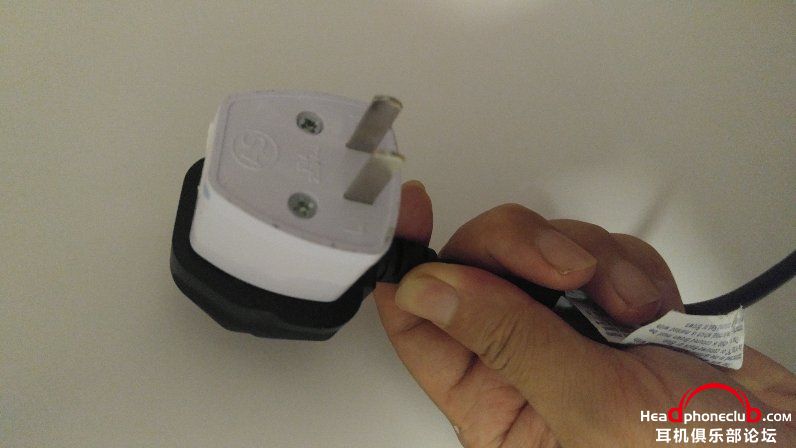

我在农村,电压一直稳定,没用电处之类的,喇叭也听不到底噪,就算自己的屋里开空调也没有底噪。最近隔壁屋来了个人,一开空调喇叭就会有底噪,真邪门。把解码器的插头拔掉,还是有底噪,显然是放大器那边传进来的。有什么办法吗?买个电源滤波器管用吗?我的放大器是Graham Slee单声道功放。

马上测试了下,三相转二相的,等于没接地。出来的噪音巨大,这个方法不奏效。
