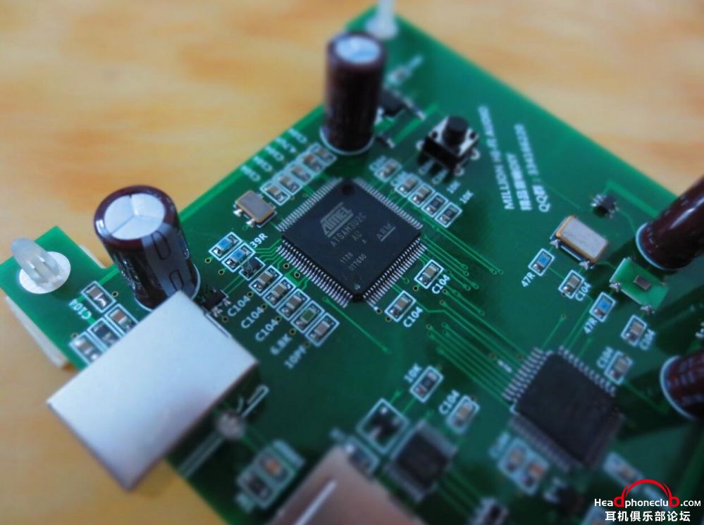

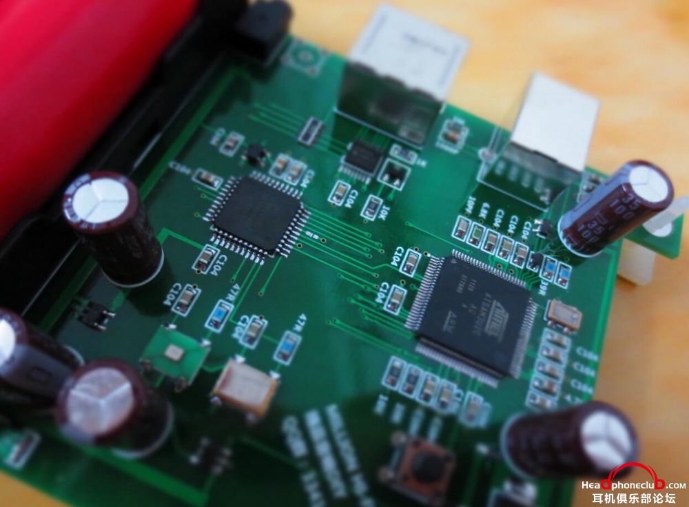

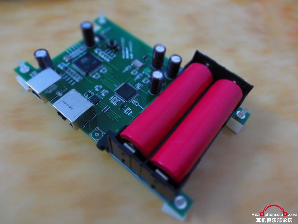

           ES9038pro声音太好,单单用来听音乐太可惜了,为了榨干它最后一滴剩余价值,我专门为它做了这块USB界面板子,在PC上面看电影和AV的时候就能派上用场了!
           用的是意大利amanero的USB方案,ARM+CPLD,差分电流传输的RJ45网线口输出I2S给9038pro,特别的是这板子用的是半电池供电方案,即MCU使用PC端来的5V,而CPLD与晶振使用电池供电,当插上USB线的时候就自动接通电池,这样在改善电源的同时可以最大限度延迟电池使用时间。

2节电池能用多久?
93
1381
2012-2-26
 楼主| 发表于 2017-7-25 09:54:10 | 显示全部楼层
gebegebe 发表于 2017-7-25 09:03
2节电池能用多久?
两个2500MAH的电池并联,连续工作时间在300小时以上
