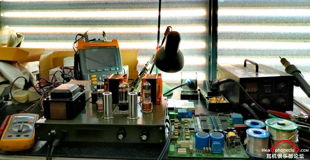

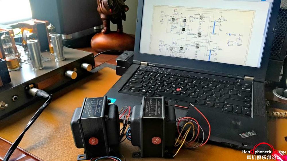

最近一段时间干了三件事儿,1. 在各种推挽机/单端机上试老冯的新玩意儿-----自耦式输出耳机阻抗变换器 ,2. 印证一下耳放输出变压器多组抽头与单组(600)输出漏感对音质的影响。
3. 以GA05和GA-X为标杆,试图用输出变压器的方式去窥探金波声的奥秘。
大概说一下,
1. 老冯的自耦,经测试,频响够宽,已超出了音频范围,完全不用担心高频衰减,拥有电子管功放的烧友,换个口味,玩玩高保真耳机,绝对是个利好,相当不错。
2.如果采用输出变压器的方式,单组输出(600)绝对比多抽头的漏感低得多,音质也好很多,老冯的结论是正确的,看来,老冯玩耳机,也是一等一的高手。推荐老冯的前级变压器做耳放输出,不错。

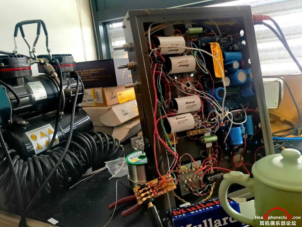

3.搭了一台变压器输出的耳放,采用自偏,目的是想通过方便更换耦合器件,改变系统阻尼(当然还是要计算),试图接近我心目中的国产标杆GA-X的水平,结果是不错的,只是如果以成本计算,比GA-X贵了不少,特别是这些耦合器件,如果折算成票子,那就贵得咬人,最后的一些心得分享:用RTX内部并联耦合,蒙多夫的音箱分频器电解PLAIN系列作阴极退耦,第一级滤波采用BHC最高等级的变频器直流侧电解,其余滤波BC,回路上高频不做任何衰减(也就是滤波上不并联那块小威马),大环反馈上的那颗振铃用金属化薄膜,阻抗变换开关不要用波段开关,用NKK的扭子,接触电阻小于10毫欧,细节多得惊人且润泽无比,只是多组同时拨错了有点危险。另外,最重要的,输出变压器的初感要足够大,这个,这个,这个,成本和工艺就他奶奶的直线上升。
