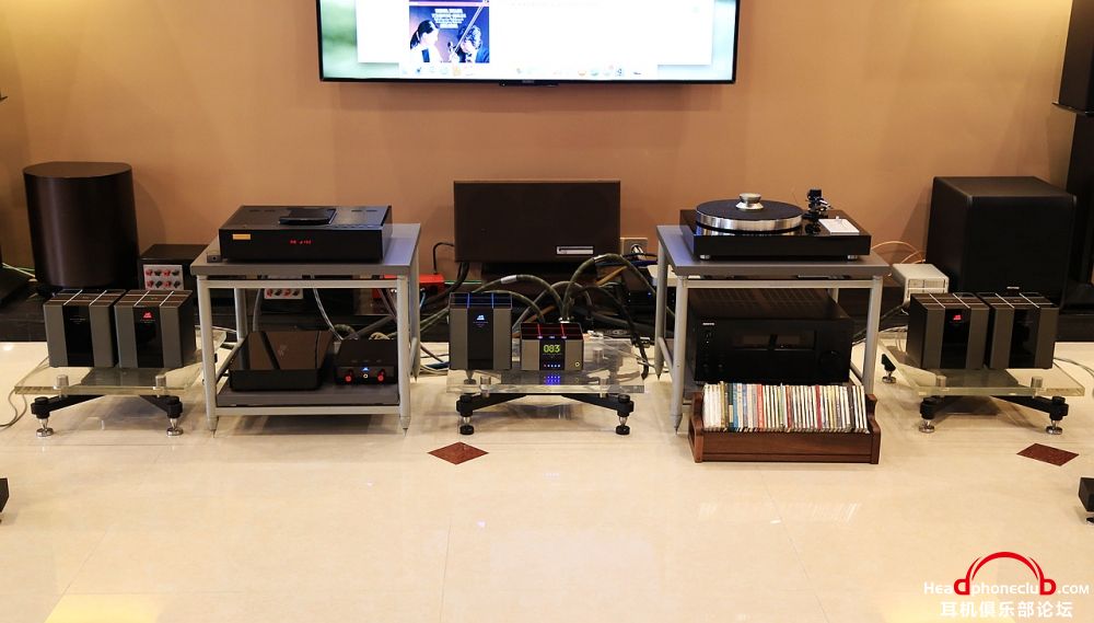

这是哪里?原汕头锦锋音响刚刚迁址开业的佛山市顺德大良的陈列室。这是一套什么组合?音源有原创刚刚上市的 V5 CD 机、还有苹果 iMac Mini 电脑,前级是来自台湾谷津带耳放功能的 Q-v,后级则是谷津 Q-23 带DAC 解码的单声道功放,音箱呢?则是本文主角英国 Stirling Broadcast LS3/6 音箱。前端的功放器材我们都曾作长时间的试听并且给予一致的好评,以往用谷津这套前后级搭配过很多品牌的音箱,我们对其声音素质给出极高的评价,这套组合虽然体积迷你,却蕴含强大能量,至今还没有发现有那款音箱是它们推不动的。而且,其采用同轴数字信号传输的方式设计,最后的D/A 解码设计在后级功放内,从而令长距离无失真传输成为可能,而模拟信号的传输距离极短,因此可避免信号受干扰而获得更纯净细腻的音质。谷津功放的声音清爽开放、活力四射,这次搭配Stirling Broadcast LS3/6 音箱所呈现出令人陶醉的音乐感染力,令人对这套小巧的前后级更加深了认识,同时,也对 Stirling Broadcast LS3/6 音箱留下深刻的第一印象。
