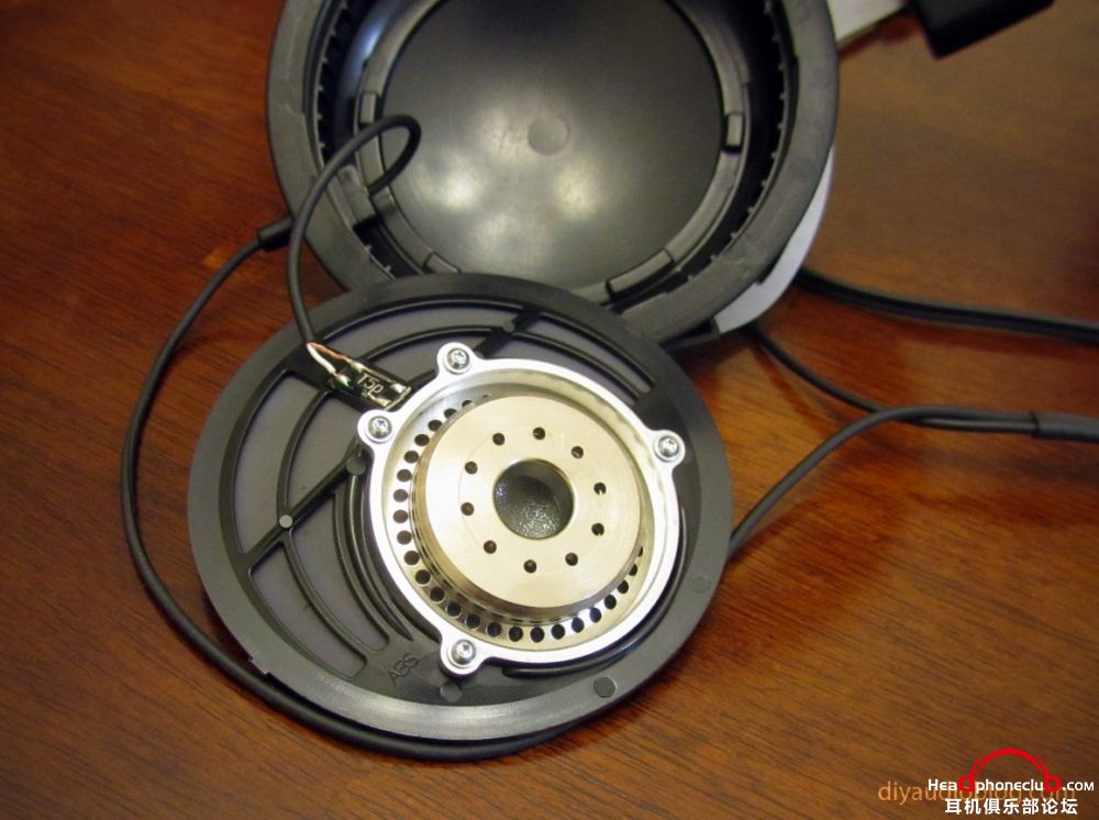

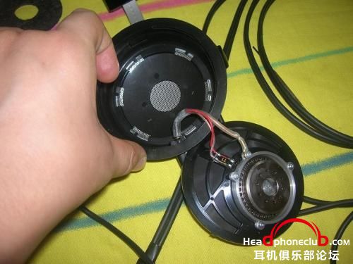

T1单边是三根线,拆开之后可以看到2根接单元1根接外壳,是最符合双3接法的耳机
由于特斯拉单元都有一个金属外屏蔽壳,所以都可以接地,能不能接就看厂家的良心了。可能拜亚觉得T90以下级别都是逗逼产品所以就没接吧,比如这种叫T5P的坑货
老拜亚单元磁铁后面要么是塑料要么裸奔,两根线就够了。
至于带双三插口耳放接地这个问题,问厂家喽。我的RKV MK3反正是把地线焊到了机壳接地柱那里,然后农夫地盒走一个,美滋滋。
