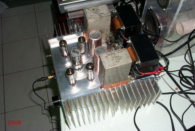

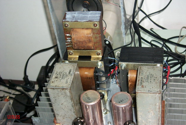

  俺那个6c19耳放的两头电牛始终是我的心病,最终决定换掉它了!前段时间订做的牛终于到了,花了晚上的闲功夫给换上。  [s:48] 感觉好很多哈,以前的电牛每个45W,用半小时就烫的不能摸,实在是整机的瓶颈所在。现在的牛每个100多W,余量很大,工作两个小时手还是能摸(也热)。
嘿嘿,这个耳放可真是让我投入了不少心思。自从买了后加散热片,换扼流圈,换滤波电容,调整工作点,到现在换牛。几乎是彻底改变了。至于声音呢,改变没有物件的改变大,整个声底还是差不多。毕竟用的电路形式没有改变。
现在只剩下整流管没换,6Z4的整流最大只有75ma,而整机目前所需静态电流就在60ma了,有点吃紧。EZ80整流为90ma还可以,已经订购了。
呼呼,整机光换件投入也有K了,但是什么时候才算头呢?不知道,我还想把机内几个耦合电容换成更好的,还想再调整更适合的工作点。这些慢慢做吧。
图片显示的是旧牛和新牛的对比,旧牛比新牛的个头小很多。现在材料价格飞涨,这对新牛连邮费花了280圆。
那对圆柱古董思碧电容声音很不错,以前不信电容能改变音色,现在还不得不信。但是不要指望它能改变很多。
那对砖头一样的扼流圈的质量也很不错,虽然也是旧的,参数是15H,70ma,100ohm,个头很大。

发表于 2005-4-28 13:49:49 | 显示全部楼层
多上几张PL PP看看
中性,滚蛋吧!

 楼主| 发表于 2005-4-28 14:26:16 | 显示全部楼层
丑,不漂亮啊。

发表于 2005-4-28 15:40:59 | 显示全部楼层
不丑啊~~好啊!!!......

 楼主| 发表于 2005-4-28 16:13:12 | 显示全部楼层
谢zke兄还能看上眼。嘿嘿,虽然笨重些,好用就行。

发表于 2005-4-28 18:57:19 | 显示全部楼层
重料哦~~

 楼主| 发表于 2005-4-28 19:53:41 | 显示全部楼层
^_^,是够重的,搬动都很费劲。

发表于 2005-4-28 20:36:15 | 显示全部楼层
谁做的牛?

 楼主| 发表于 2005-4-28 20:44:35 | 显示全部楼层
找的是牛哥土炮发烧论坛的江版订做的。
