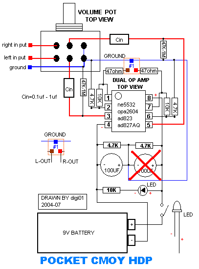

  前天我在网上搜索到了此网站,非常感兴趣。立刻参照网站上提供的图纸做了一个 5532 的耳放,但是也遇到了与其他朋友一样的问题——巨大的交流声,太可怕了,这还不如用 TDA2822 堆出来的耳机功放。仔细看了看电路发现分压电路和我以前接触的不太一样,多了一个电容(画叉的那个),我就试着将其拆除———哇!整个世界清静了,终于听到了纯净的音乐。
我不明白的是很多人都遇到了噪音的问题,不知站长是否也遇到呢,我觉得有点奇怪!

又研究了一下。发现使用电池或非常好的稳压电源的话(滤波至少6800uF)使用原来的电路即可,如果滤波不是太好最好将图中画叉的电容去掉并将左边的电容增加到 470uF。我原来用的是电脑的电源供电,只需将画叉的电容去掉即可。

我也曾经做过一个,用火牛供电,输出有850mA,按上面的电路的确会有电流声,需要改动那个1M的电阻为10K,就没有了。
供电电流小是是主要病因。

我用 47K,电容去掉就好了

  搞笑啊,去掉单边电容?
这些问题是自激问题或中点偏离的问题,在返馈电阻并联1个几十P的电容即可解决自自激,图上是10k的那个,当然两边都要。
149

原因是地线内阻太高。这种连输出一起偏置的浮地方案本身就是错误的。

如果用结型输入的5532IC做这个电路,地线的确会出现不平衡(布线、IC自身的品质)都会有影响。适当降低输入电阻,用标准的正负稳压电源可以解决。
如果用MOS输入的OPA系列IC,比如OPA2134,状况就会少些。
我实验过OPA2134,OPA2604,AD827AQ,827JN,AD712,AD823都对电源要求不苛刻。
如果做双单声道的,比如用OPA627,OPA637,这两个IC对地线噪音特别敏感,就要在输入端串一根100欧姆到1K的电阻。
楼主的帖子里,那个电容是不应该去掉的。
噪音我觉得主要来自电路布局和IC的品质。如果用电池供电,还出现很大噪音,那只有两个原因,最可能的是IC自激了(TI的5532很容易自激),还有一个原因是屏蔽做的不好引入的外界干扰。

我用的是 Philips 大 S NE5532N

何谓“连输出一起偏置”,为什么它又是错误的?

不要改动一点,觉得声音正常了就觉得自己高明了。就可以说楼主的不是了。最好能说明为什么取掉单边电容就正常了。我做过这个电路,是很容易引起电压不平衡,造成自激。建议最好能双电源供电。
