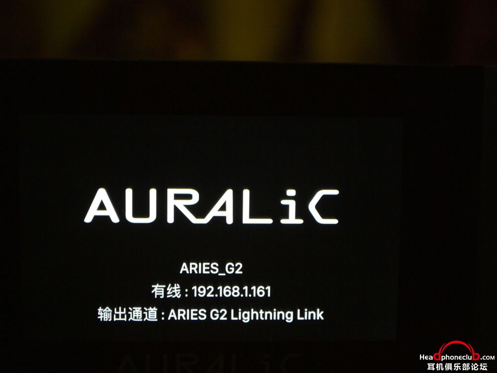

ag2开机后会显示基本信息,auralic厂标下面是设备名(如果没有命名就是sn),联网方式,ip地址和输出通道:

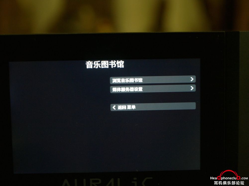

第三个是音乐图书馆:

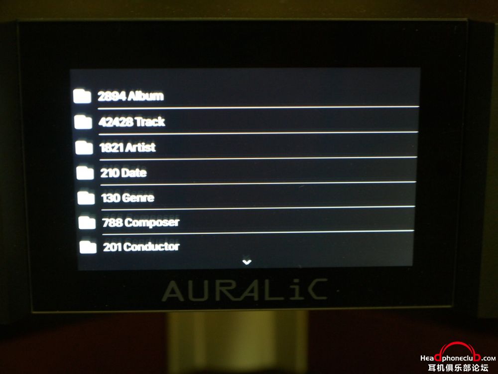

比较模糊,但是还是可以看到浏览音乐图书馆和添加音乐图书馆两个选项,添加步骤和ds软件类似,还是用ds操作方便些,至于浏览音乐图书馆,也是和ds一样的分类方式:

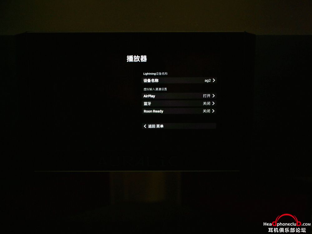

播放器类似ds软件里设备的一些设置:
分别可以设置设备名/airplay/蓝牙/roon支持等,因为我不用后两者,就都关闭了。

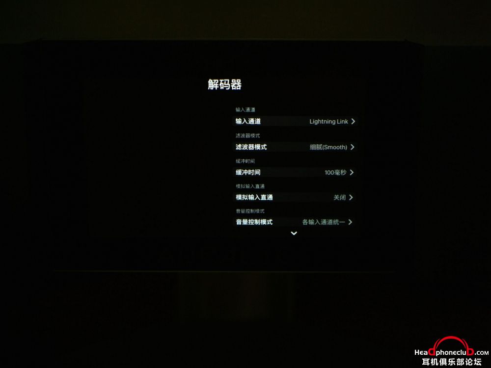

解码器是设置通过L-link连接的vg2:
可以看到可以设置解码器的输入通道,滤波模式(5种可选),缓冲时间(100毫秒-500毫秒)等等。基本和vega/altair作为解码的时候大同小异。

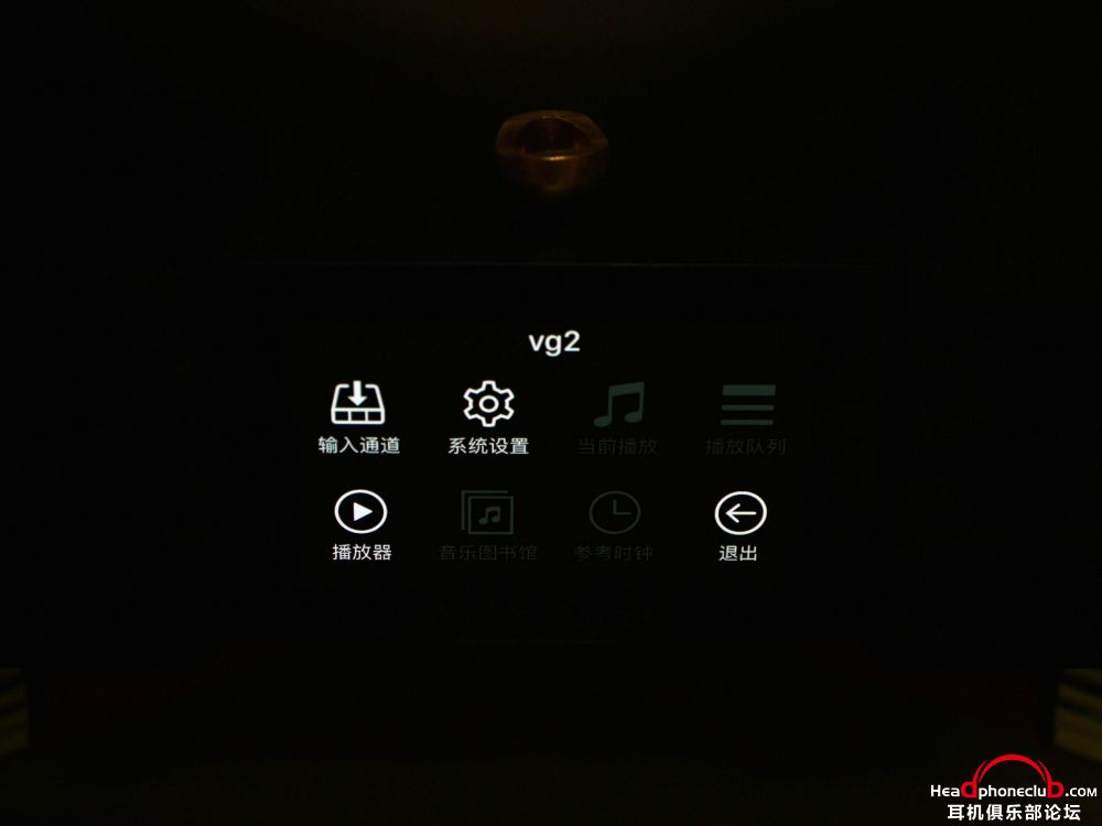

vg2的设置和屏幕显示和ag2基本类似,如果是用stream(自己当播放器)开机后页面和ag2是一样的,如果是其他输入方式,会直接显示输入类型和音量:
上面红字部分在有音频输入后会显示白色的码率,入44khz,dsd64之类的。
按下旋钮会进入设置:
可选项只有输入通道,系统设置和播放器可选,输入通道里如果选择streamer,就是自己当播放器,则灰色的正在播放,播放队列和音乐图书馆会亮起来可选,内容和ag2是一样的,最后的时钟要等外置时钟发布了。

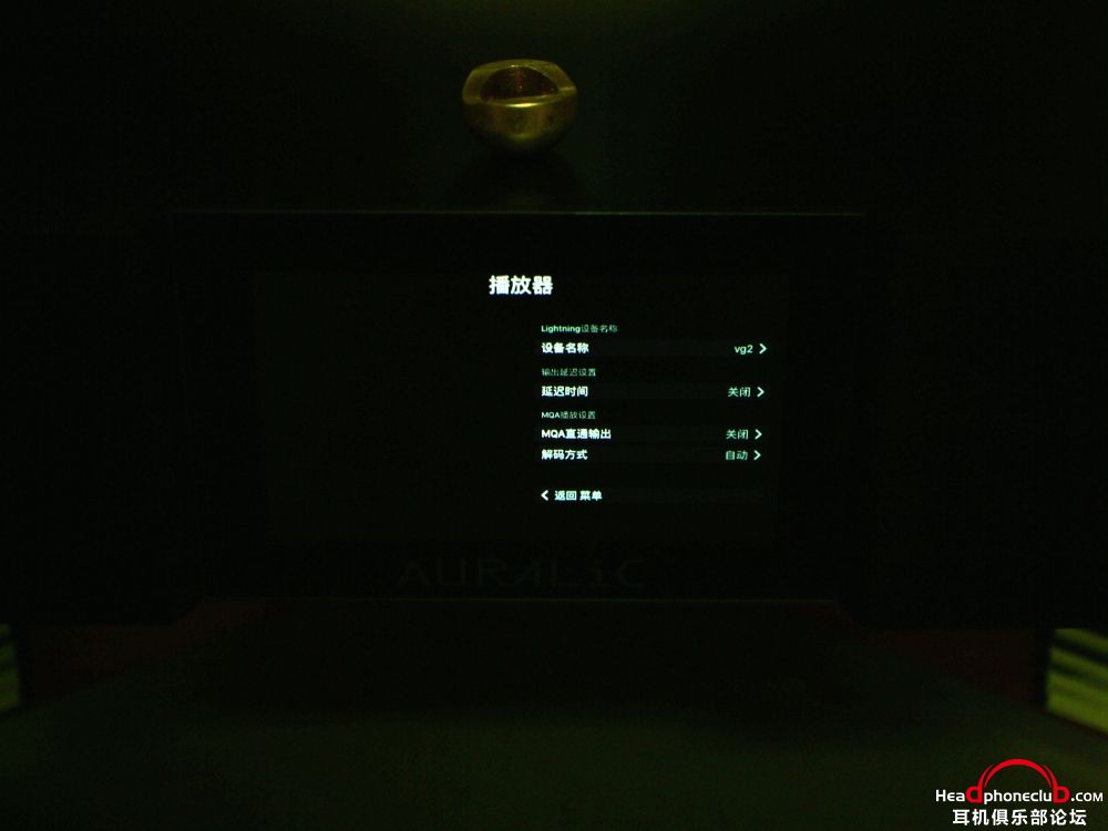

播放器选项内设置的vg2自己作为播放器时候的一些基本设置,和ag2的菜单类似。
