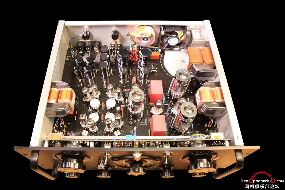

好的硬件效果器也很贵 比如Manley Massive Passive EQ,里面电位器和管子用料也都一等一
