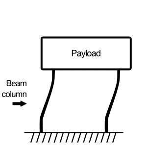

承载物处于中心位置时,基部有弹簧和4根弹性细杆支承,水平方向由弹性细杆带向中心方向压力p加持,出现垂直方面的震动时,承载物出现位移,弹簧给出一个回弹力,但这个回弹力被水平方向的支撑杆弯曲的力量抵消,所以物体任然保持受力平衡状态
出现水平方向的震动时,承载物在垂直方向被弹性承载物出现位移,弹性细杆由于重力弯曲,刚度减少,回弹力减少,物体也保持接近受力平衡状态
水平方面的结构和机制如图
howitworks_minus_k_negative_stiffness_vibration_isolator_vibration_isolators_fig2a.gif negative-stiffness_horizontal_animation.gif
负刚度的意思实际上就是让承载物原位置势能最大,结果就是外界震动(也就是外界跟承载物发生相对运动时),承载物保持平衡状态,从而隔断外界震动。

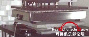

其作用也是隔绝外界震动,我记得鼠版之前介绍过一种避震方式,就是拿两块大理石,中间夹一块气垫,和光学平台有异曲同工之妙。

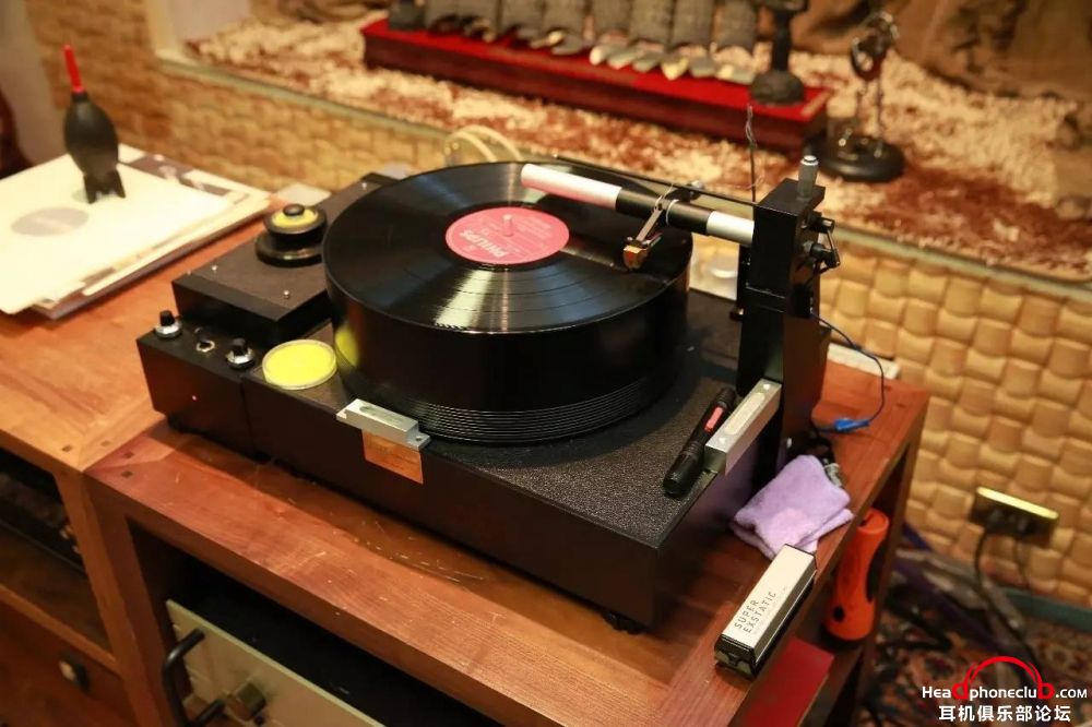

对于机械转盘,黑胶,这类不用说,震动直接作用于唱针和光头拾取信号的过程

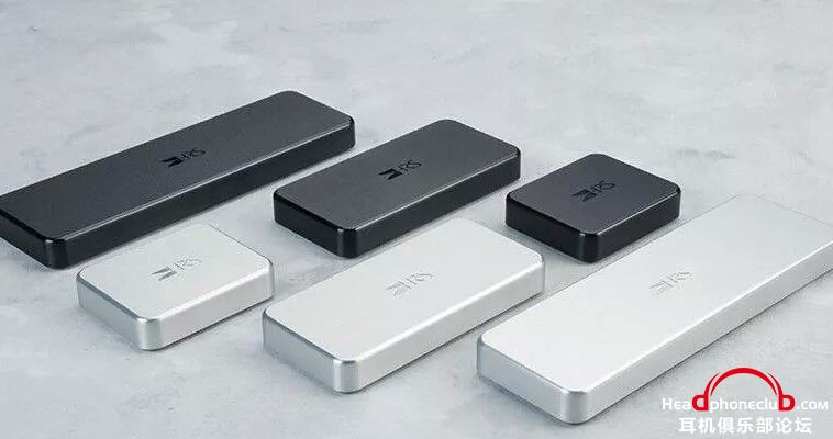

这里就产生一个问题,零振台主要设计来隔离外界震动,对于设备本身的震动,他也无能为力(所以没有人用零振台来垫音箱),我认识的大烧,应用零振台的同时,也会配合这个 微信图片_20180115225415.jpg
说到HRS压块,不得不说一下他的作用原理,之前说了,避震有几种方法,这个属于吸震的方式
共振是声能转化为机械能,吸震就是将震动转化为热能,这个就设计到一个前面提到的概念,阻尼性。

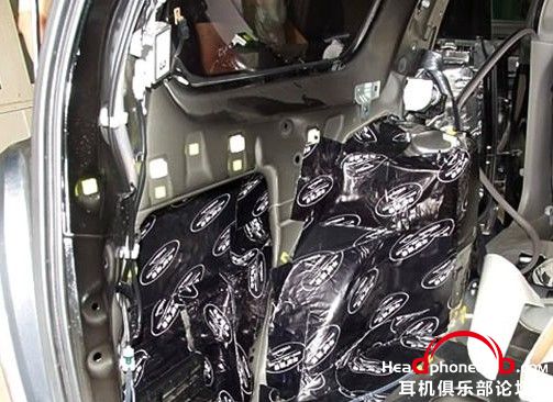

阻尼性就是将震动通过内耗转化为热能的方式,阻尼材料其实在日常也常用,汽车减震垫就是由一种经典的阻尼材料,丁基橡胶构成,这个属于高分子阻尼材料
汽车上用的止震块

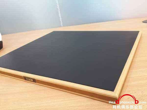

tiglon避震板
tiglon应用的金属镁也是一种阻尼金属,主要是靠内部晶界位错耗散能量,但通常金属的阻尼性比高分子阻尼材料阻尼性要低10-100倍,高分子阻尼材料难以维持一定的形状,限制了他在日常中的应用

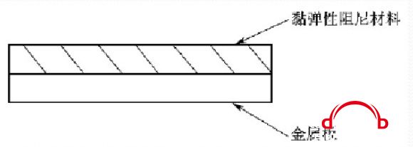

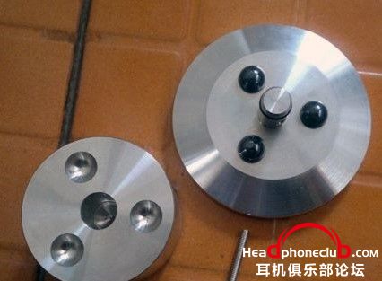

今天谈一谈导震,振动具有向周围传导的能力,动能向外界传导的过程中,随时间变化,振动物体本身的振幅逐渐衰减,导震是跟隔振基本上相反的机制,隔振是避免外界震动传入,而导震能力是将自身震动导出的能力。跟声波在物体中传递速度相似,材料的导震能力基本上遵循固体>气体的规律,材料的硬度约大,导震能力约强,所以金属通常具有较强的导震能力,一些特殊材料,如氧化锆珠或者其他材料制作的陶瓷珠,由于具有较强的导震能力,早已在避震设备中得到应用。
每个FE大钉应用了三颗陶瓷珠
与FE大钉类似的还有法郎钉
通常这些应用瓷珠的避震钉还主打“悬浮”的概念,这个概念了解了零振台的工作原理可以很好理解,如果震动来自水平方向,如果承载物与基板之间处于“滑动”或“滚动”的状态,基板的相对位移(震动)并不会影响承载物的水平运动,承载物继续保持平衡状态。
可以说这类避震钉很灵活的处理了水平(悬浮)和垂直(导震)方面的震动。

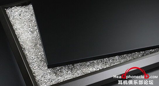

音神的水晶避震板采用了水晶使承载物和基板之间保持“悬浮”,同时兼有垂直上的减震能力(水晶吸收)。

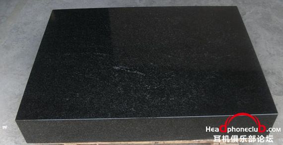

然而导震,需要由一个前提,那就是震动导入的地方需要拥有较大的震动承载能力,也就是说,基板需要有足够的质量,设备自身震动通过钉传入的时候,引起基板的震动要足够小,试想如果设备下面如果喇叭下垫块轻飘飘的泡沫,泡沫比喇叭箱体震动还大,那是多大的灾难!
还好,天然就存在质量大,自震频率又低的物质,那就是各种大理石或花岗岩块了,所以有经验的大烧都会教导新烧:架子下要放大理石!大理石要厚!

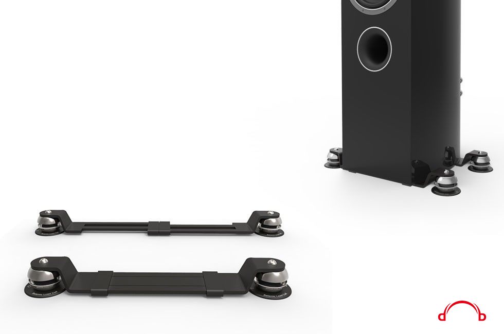

对于本身震动的设备,如喇叭,选择隔振/导震的方案,如townshend隔离器或钉+基板

最后,分享一个本地契而不舍的“疯子”自创的综合避震大法,个人觉得其系统重放品质不比零振台加持的系统逊色
肖邦钉+ABA避震板+水晶避震层(碎水晶价值20内)+淘宝上500的天平台+大理石基板
