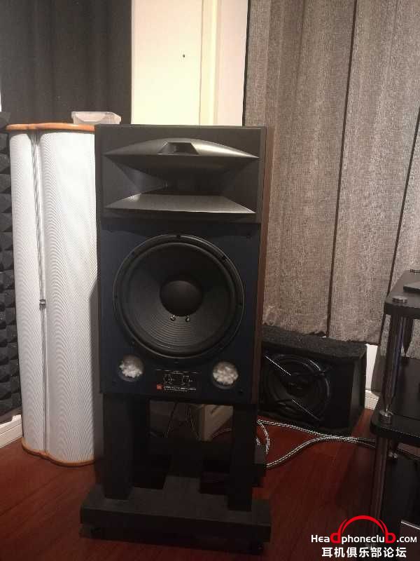

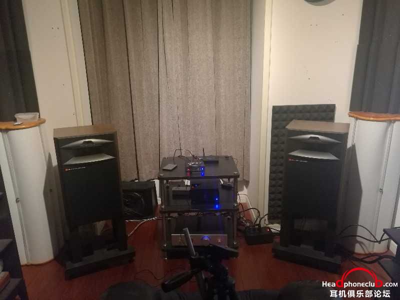

小房间玩大喇叭是很有挑战性的。小书房10平米,做了强吸音,塞进4个大号吸音柱。但是低频仍不满意,层次线条不够清晰。做了一下测试,发现问题还是挺大的。

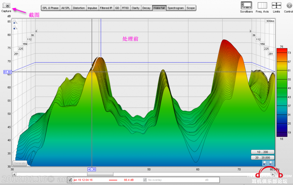

最大的问题是45赫兹存在驻波,是前后方向的。110赫兹的谷是两个喇叭耦合造成的,问题不大。60赫兹的峰是上下方向的驻波,200和300赫兹的谷是临近边界效应造成的。

应为加了低频陷阱,60赫兹以上吸收得很好,能量下降很快,问题不大。但是45赫兹接近这种吸音柱的有效范围下限,效率很低。45赫兹驻波是我书房的主要矛盾了。

突然想到4429的频率下限就是在40赫兹左右。也就是说,45赫兹的驻波能量主要是倒相孔输出的。于是拿聚酯棉堵了倒相孔。

 楼主| 发表于 2018-1-15 22:55:21 来自手机 | 显示全部楼层
经过测试,驻波峰下降了3db左右。且对100赫兹以上几乎不影响。经过试听,低频层次感有所改善。

看不清图,用截图工具或用软件自带截图功能又或用键盘的Print键吧

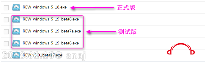

你用的应是REW,旧版本,到这里下载新版本https://home.ctfile.com/#item-files(最新版本的REW可能用到JAVA8) 003_.png
