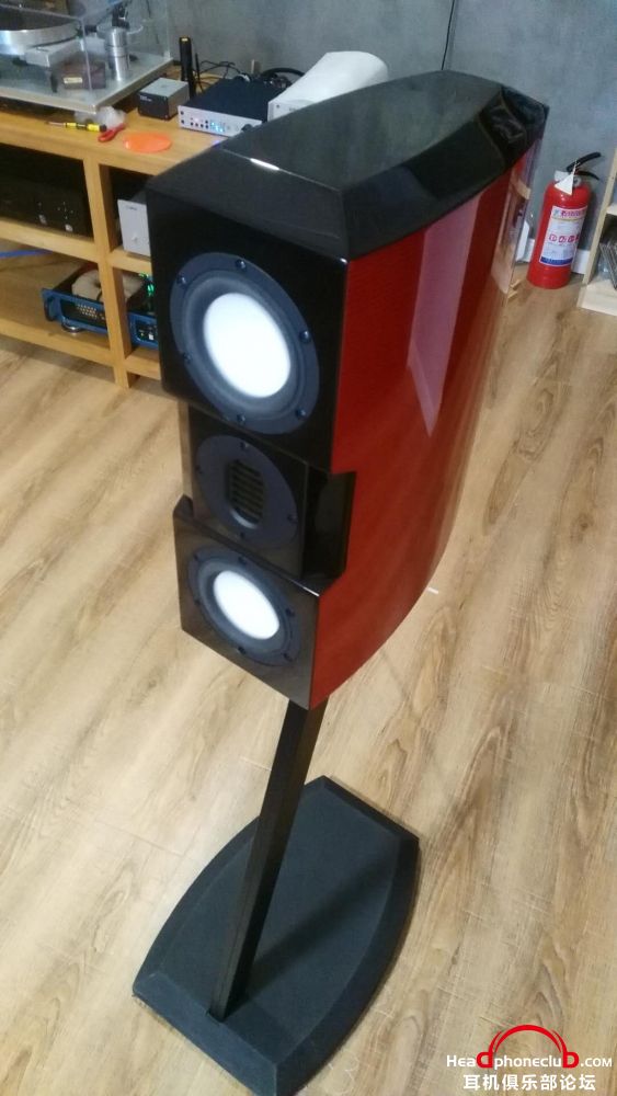

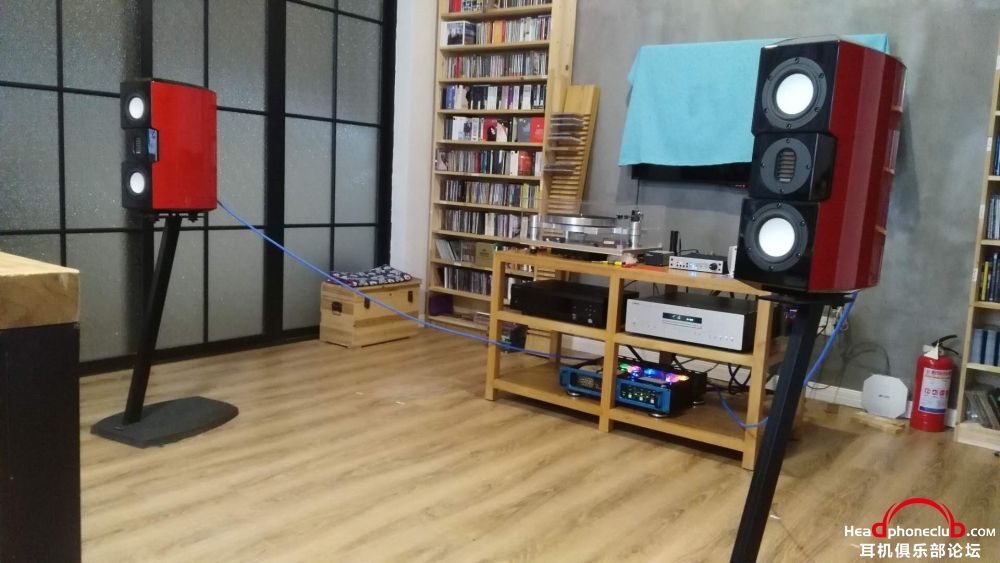

案例一  办公楼内的唱片演奏家
症状:声音不够开扬,低频少,高频毛躁,定位感差,声音混。
问题点/解决方法:
1、脚架脚钉没装,找不到了。
配脚钉
2、地板不平。
通过脚钉调水平
3、大面积毛呸墙面。
摆位避开加适当吸音
4、左侧墙3扇落地玻璃移门。
摆位避开加适当吸音
5、房间中间有房梁凸出,房型不规则。
摆位借
6、喇叭线接头由于孔太大,线都没有吃紧。
重新做线
7、器材架中空,材质太差。
用避震垫避震
攻坚难点:硬掉空间,大面积毛呸和玻璃,房梁,不对称房型。
摆位后录音链接:
视频1:https://weibo.com/p/1005053665851953/photos?from=page_100505&mod=TAB#place
小结:此空间(长6.5*宽4.2*高3.2米)由于短边摆位,深度够,所以能够毫无限制的进行摆位。并且有625w@8ohm输出的专业后级做保障,所以即使双4寸书架在这么大的空间内依然有不错的低频Q弹感。但由于墙面的反射声过强,且铝带高音的效率也很高,所以还是需要主人稍后对房间做一些关键部位的吸声处理。(当天唯一能做的就是把电视机用一块毛巾给盖上了)

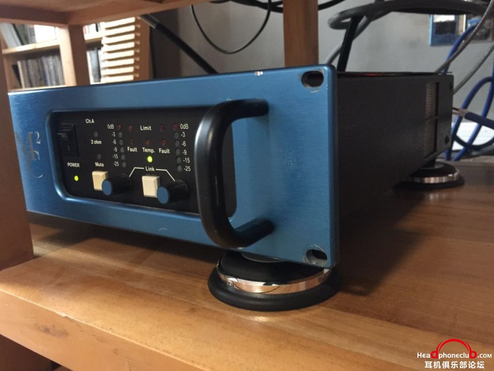

对你MC2功放里的风扇更感兴趣啊,可以聊聊吗?呵呵。
112
2617
2006-4-15
 楼主| 发表于 2018-1-25 21:07:48 | 显示全部楼层
功放是客户的,风扇被改装过了。我原来有一台MC21250也请师傅改装过风扇,改装要注意以下几点:
1、注意替换风扇的螺丝开孔位置和原配的要一样,否则没法固定。
2、注意原配风扇的电压。
3、注意替换风扇的风量至少要是原配风扇风量的3/4或2/3,否则机器的散热是不够的,会导致元器件提前老化。
