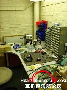

离开了接待室,一进去工厂首先到的是电子部门;主要是负责生产马达跟电子控制系统。
马达装配部▲
马达分解图▲
AVID 全系列的马达是依plater(转盘)的重量来决定马达的尺寸,比较特别的是,AVID公司会将购买回来的马达依照他们想要的参数加以改造.使的马达的精密度跟扭力都可以提升,这种改良可以让唱盘的稳定度更高,反应到声音上会是更多的细节比较少的渲染。

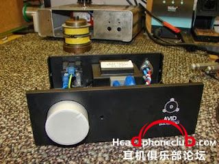

DIVA 2▲

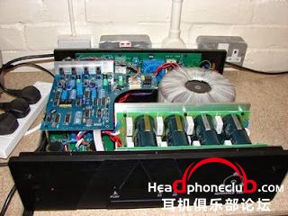

Avid全系列的唱盘,都是电源供应器分离的设计,在结构上要求高标准的刚性,这样才能够减低回授传导到马达.另外在电源控制上除了DIVA 2外都有做AC 60hz 再生的控制,这样可以保持转速稳定,更不会受到外部电源变化的干扰.
另外新推出的Reference power supply,光看电容器的阵仗,就可以确定其参考级的电源实力.
声音上让旗舰Acutus gold的稳定度提高,声音超越原有已经很流畅的acutus power supply.更让Acutus Gold唱盘达到参考级唱盘的等级。
