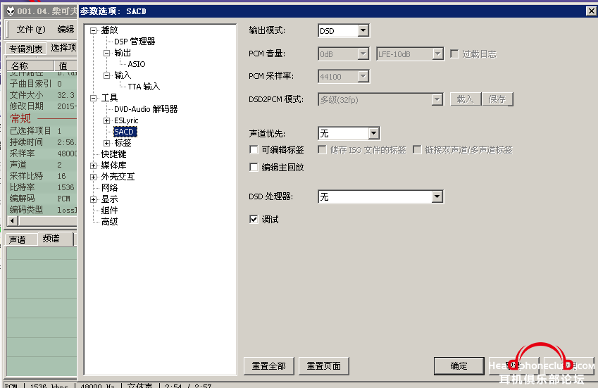

       英国和炫2qute解码器怎样播放DSD音乐,谁知道麻烦给说下,先谢谢啦!我用的是foobar200 v1.3.17汉化版播放器,也把参数选项中工具中的SACD选项中,输出模式中设定为DSD,但还是播放不了,如果把SACD选项中,输出模式中设定DSD+PCM,DSD音乐可以播放,但2qute解码器亮灯窗口显示的是红色,而不是DSD应该对应的白色,谁知道该怎样调整设定,麻烦给说下。图片解码器灯的颜色是输出模式中设定DSD+PMC时显示的,DSD应该是白色的

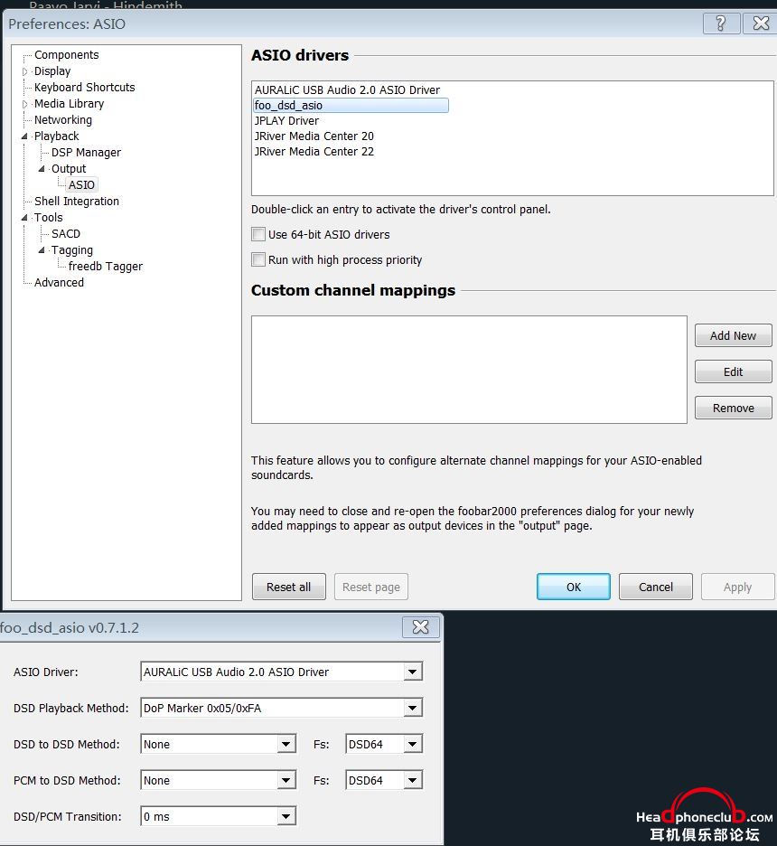

先按图1,输出选ASIO:foo_dsd_asio,然后按图3,找到asio driver里面的foo_dsd_asio,双击它,就会出现一个小框,里面选上你的设备

你没安装dsd输出。去安一个dsd输出插件就完事了。什么都不用设置。就是输出改成dsd。必须装asio的
