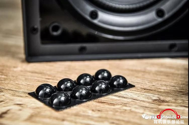

有附送半球形脚垫,方便在摆在光滑平面等不同物料支架、枱面上使用。▲
