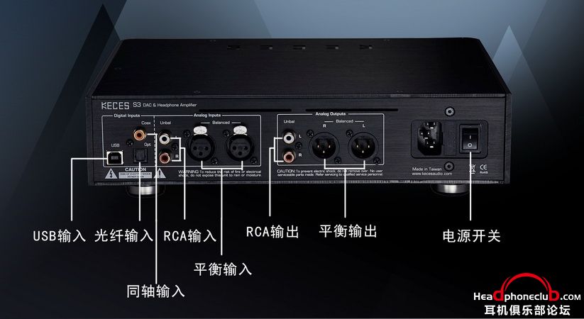

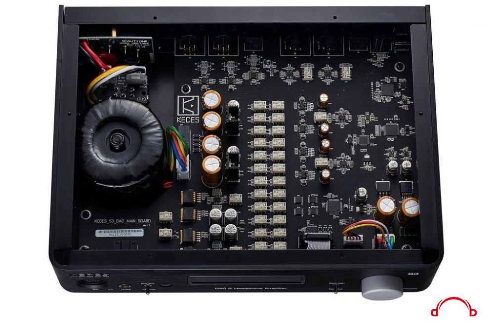

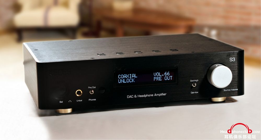

S3是一台解码、前级、耳放三功能一体机。S3的前级部分分别支持类比输入、数位输入;平衡输出、非平衡输出。S3当前级或耳放使用时,其音量是一个特点,采用继电器阵列的设计,提供128阶音量调整。而S3采用这种继电器阵列的设计主要在于它可以确保左右声道音量平衡,音量控制得非常准确,而且不易产生杂音。目前市场上很多同类型厂家,即使是中高端厂家也仅是采用电位器、IC音控设计,而凯乐这样大手笔的用意就是为了能够提供给消费者更为实惠、更高素质的器材。
展会期间,润丰使用S3分别为大家做了“大小系统”不同的演示,在小系统(台式耳机系统)中,通过笔记本电脑做讯源,S3做耳放和解码,搭配拜亚动力的T1耳机为大家做演示。在器材选择搭配的过程中,我们就发现S3在耳机这块的推动力非常好。
廖总表示:是的,S3在32欧姆的状态下,可以提供2000mW的输出动力,基本推得动市面上90+%的耳机。凯乐团队在设计S3的时候,就希望我们的产品能够推得动市面上绝大部分的耳机,满足大部分烧友的需要,因此S3就有了目前如此大的推动力。
而S3的耳机功率放大部分是采用A类设计,A类设计能够取得一个温暖、饱满、扎实的声音,但其缺点是容易发热。凯乐考虑到这一点,在机箱设计的时候采用纯铝外壳,其好处是散热快,能够将器材内部的热完全导到外壳并散发出去,这对电路板的寿命以及操作稳定性是好的,对机器的保护能够起到一定的帮助。如果器材内部的热没有及时散发出来,对电路板和声音方面则会造成比较严重的损伤。

S3用家,问一个问题,是不是当前级用的时候,高低增益这个功能就用不了了?
倾一生做一事~
322
417
认证商家
2017-11-22
 楼主| 发表于 2018-5-3 18:24:32 | 显示全部楼层
S3当前级使用的时候,是不支持高低增益功能的。S3作为耳放直接推动耳机工作,为了匹配不同耳机的灵敏度高低,高低增益功能就显得很重要了。单S3做为前级时,这功能就没什么用途了,因为有音量控制在功率放大部分是由功放来完成的。
