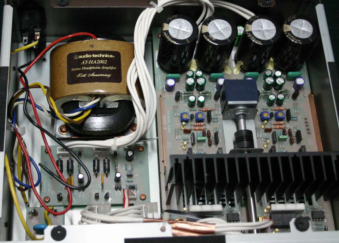

  AT-HA2002的电源变压器只有两组交流电压输出,看样子很可能是左右声道放大器各用了一组(半波整流),那么它的两个独立的耳机保护线路是如何供电的呢?难道公用放大器变压器绕组?这岂不是会影响音质?!那么贵的耳放,真是这样的话小日本也太抠门了吧?呵呵~~

 楼主| 发表于 2005-9-15 14:57:06 | 显示全部楼层
先来一张内部图片调调大家的胃口:

发表于 2005-9-15 16:38:01 | 显示全部楼层
这样的图没胃口

发表于 2005-9-16 01:31:11 | 显示全部楼层
共用放大器绕组。
不要把这个对分离度的影响看得那么严重,关键是电源的内阻,哪怕它大1VA,也比小1VA分离供电的强--设计有问题的除外
还有这个牌子的DD外观做得比它内部讲究多了,不惜用点什么北海道的木头来做耳机盖,有人听了大叫效果显著,我担心那日本小厂的设计人员验证过这些效果没有,最起码,把这功夫花在振膜和腔体研究上怕是要实际些---看到广东这边有作坊在依葫芦画瓢我才这么说

 楼主| 发表于 2005-9-16 10:21:34 | 显示全部楼层
下面是引用wuy于2005-09-16 01:31发表的:
共用放大器绕组。
共用变压器绕组不会造成串音的,就怕失真度增大或者带来交流声!
