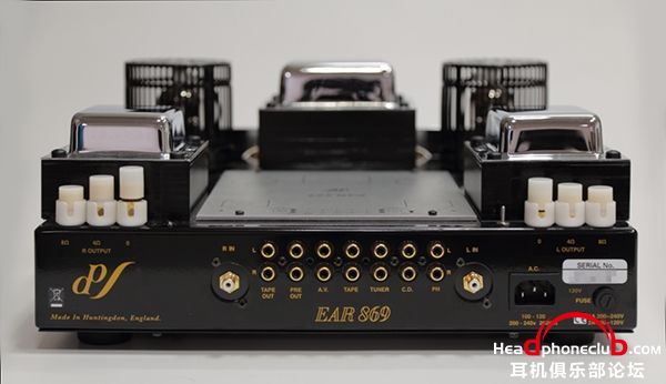

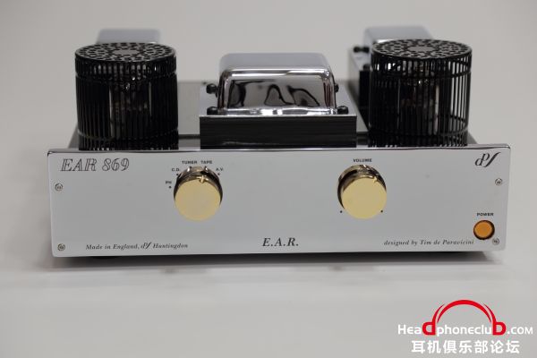

再来,EAR 869的线路设计同时强调最短路径,因此,音量控制与波段切换开关虽然设计在前面,可是中间连着一根长长的铁棒,实际电路的部分就在PCB板上面,藉此做到最短路径。最后,我要再讲一个EAR 869的设计重点,虽然它是综合扩大机,但却是前后级合一的设计,而不是带音量控制的后级,所以,机器上面(靠近输出变压器处)有一个波段开关,用来切换前级输出,意思是说EAR 869也可以当作前级使用。
