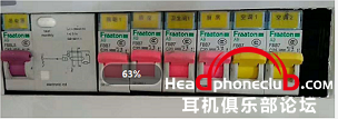

感谢各位的回复 目前外部总闸是这样的,截图给大家看一下 20181109130052.png 可能字迹不清 反正最后2个是空调1 和空调2  我可以利用空调1
问题1
我想请教如果要更换空开 应该换哪种合适?另外 还需要额外购买什么其他配件吗?比如什么 线耳?ot端子?啥的我不太懂  因为要叫电工师傅弄 所以材料一次性要购买齐全
问题2 空调1 (专线对应的墙插面板)是不是要更换成美标墙插?是做成暗盒 合适 还是明盒合适? 如果购买明盒  要购买哪款?另外还需要购买其他配件吗?因为要叫电工师傅弄 所以材料一次性要购买齐全。另外本来空调是用的国标插头,如果换成美标墙插的话 空调插头无法插入,如果使用转接头接空调插头再插入墙插 会不会有用电的危险?
问题3 空调对应的墙插在距离地面2.5米的地方,所以肯定要做一个总线接排插。总线如何选择? 另外排插的插座 如何选择? 插座与插座之间是否可以隔绝干扰?目前准备插在插座上的

我漏保用的  doepke   插座推荐下  荷宝8300核磁版

建议不要跟空调这样的吃电大户公用一根线吧。可以单独排一个空开拉一根专线,或者用客厅的插座线路---空开换掉再直接拉一根明线到器材附近。
图中的电源线很一般不要用了,暂时要用建议先把头换成美标的。
线耳空开端一般用不到,插座可以选直接压线的款式,准备一点接插座地线用的就可以了。
