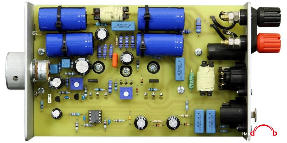

谢谢大侠指点,为了保险起见,还是把改后级的内部电路图发上来,请帮忙看下,有没有需要注意的地方?
