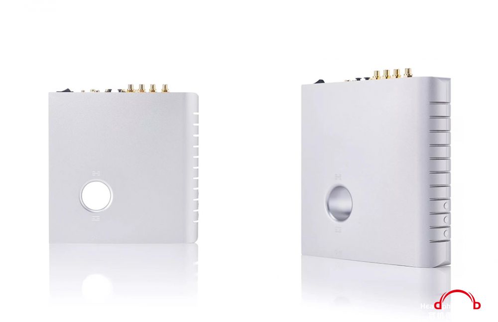

谷津Q16 正面
当成音量控制器
采用32位元深度的数位音量控制机制,将传统电位器带来的劣化与音染排除,66分贝的控制幅度,满足对控制音压大小的期望,没有左右声道因为音量控制而产生相对误差
更是Q系列数位音量机制的最基础。这样的性能确保了左右声道音像的平衡与不扭曲的音色。
您可以透过Q-16连接传统的功率放大器(后级)或数位直入功率放大器(DIPA)达到理想控制音量大小的目的。
谷津Q16 斜侧面

谷津Q16 侧面
当成蓝牙接收器
Q-16的蓝牙接收能力大于900kbps并支持APTX(HD),让便利的蓝牙无线变成一种方便且同时具备高质量的可能,Q-16的数位滤波会扮演超级捕手,
尽可能找回因不得已压缩而失去的讯息,让蓝牙无线传输的音质再向前迈一步。
Q-16具备类比输出与S/PDIF数位同轴输出,您可以连接综合扩大器或其它您惯用的DAC。

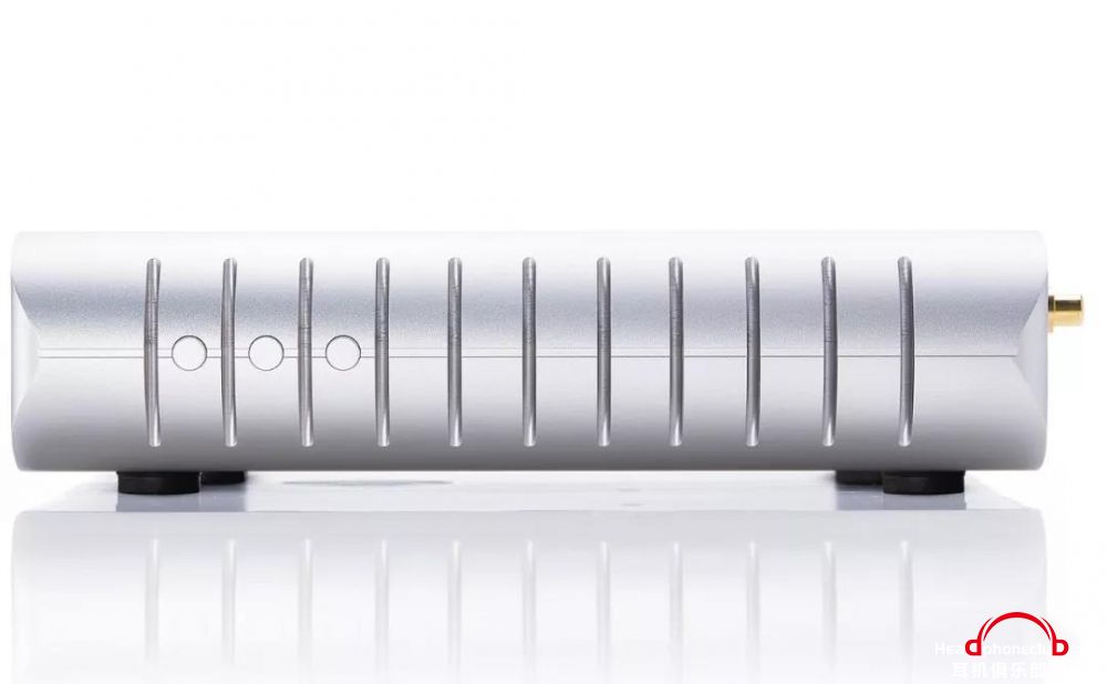

三组耳机孔
我们从面板开始介绍起Q-16各部 分功能。左上角的商标通电后会短暂成蓝色,真正可以使用时会变成红 色。右边一排LED灯号要搭配圆形侧 边的三颗按钮;按钮的上下是音量, 中间是讯源选择。
LED灯数越多音量 就越大,到了最大的几个灯号会变成红灯。请不必担心,这几个红灯只是提醒用家音量已经到了一定的程度, 实际上Q-16音量是单纯衰减,也就是开到最大是衰减0dB,
此时只是单纯的后级,也是理论上音质最好的位 置。Q-16每格音量衰减是3dB,看似段 数不够精细,实际上应该要当作增益 段数来看待。由于Q系列在设计上设 定音量控制在越前端越好,
也就是电 脑、手机等产品上。因此使用Q-16可以放心的以软体控制音量,这是Q系列 设计的一环。相对于Q-18、Q-23只有 三段增益切换,Q-16提供22段已经够多了。
背板有多达7组输入端子,不过在 切换讯源时会发现有8组灯号,其实 最后一组就是蓝牙。值得一提的是第 7组的DDS以及旁边的Digital output, 两个同轴都有橘色内圈,这两组就是 与自家Q系列相容。
在Q-16上最实惠 的作法,就是再买一部Q-18后级组成 bi-Amp;而且只需要从Q-18的Digital output接到Q-16的DDS输入即可,当 然反过来接也可以。理论上这样的方式可以组成多扩大机推喇叭,
这也是 DDS的优势之一。背板的32/24bit调整 则是改变数位输出的位元深度,这是为了增加与其他机器的相容性而准备的。对了,Q-16与同期推出的Q-Z应该 是Q系列唯二有RCA类比输入的机种。
喇叭端子则是只能插香蕉插,这是谷津经由实际体会而意为之的设计。理论上裸线应该是最理想的接法,不过对用家比较不友善,尤其老花严重连剪个线都很吃力。再来香蕉 插与Y插,
理论上Y插接触面积最大而 比较理想;不过谷津根据实际安装的 经验,认为市面很多Y插都是坚硬材 质,很容易就从端子上脱落,也代表实际接触面积不太理想。因此使用设计良好的香蕉插是实务上比较理想的选择,
也因此谷津喇叭端子都只能接香蕉插。 背板的两个3.5mm输出端子则要与 前面板的6.3mm一起看,实际上三组 都是耳机端子。由于耳机阻抗差距太大,因此提供了三组不同输出。最前面的6.3mm是输出最强的,
out HD则是 次强,Pre out其实就是out LD,也兼作前级输出。
