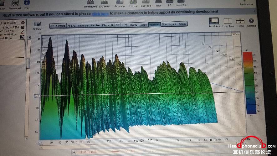

比如低频陷阱?扩散板?等等
本人看不懂图,还是大大们帮忙找出问题 ,针对性解决

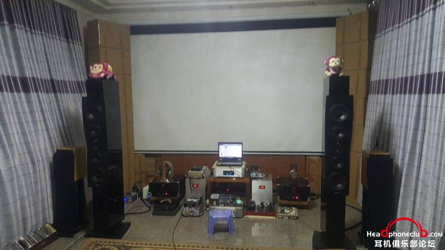

长5.8米
宽4.5米
高3米
房间26平米
容积78立方

先结合软件模拟、摆位降低低频波动,然后四角上潘总陷阱。

模拟曲线做了  喇叭位置已经到极限   目前只能通过环境处理了     低频陷阱需要多大规格的呢

低频太强了,是不是音箱放墙角了?中高频衰减快了一些,吸声有点过。驻波看起来还好,60hz那个峰是主要问题。

低频太强了,是不是音箱放墙角了?中高频衰减快了一些,吸声有点过。驻波看起来还好,60hz那个峰是主要问题 ...
具体有什么补救办法吗

音响没有放角落  离后墙1.7米   左右各1米

喇叭离后墙2米 离侧墙1米 两箱之间2.45米(均是喇叭单元正中间测量到墙壁)
听音位在后墙50cm处 两个喇叭正中间

用低频陷阱,不过要足够多才好。可以试试eq。100hz以下衰减6db,看看听感是否有改善。

补充一个,我怀疑你2K的凹陷,是因为喇叭高度或者方向不对,分频点处离开声轴的误差。

把高音的正负极换一下,看看凹陷有改善吗?

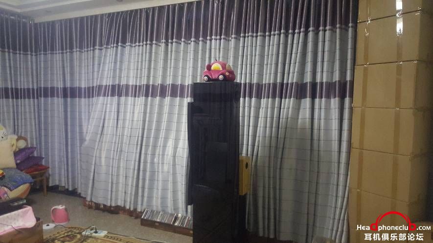

第一上陷阱,吸收低频。你看看中高RT60是不是过低了,我看中高衰减很快。是不是已经用了吸音?

是不是跟我的窗帘有关系?高频吸收多了吧  我是双层厚窗帘

对  左右厚三面墙都用了双层厚窗帘  3分之一褶皱
