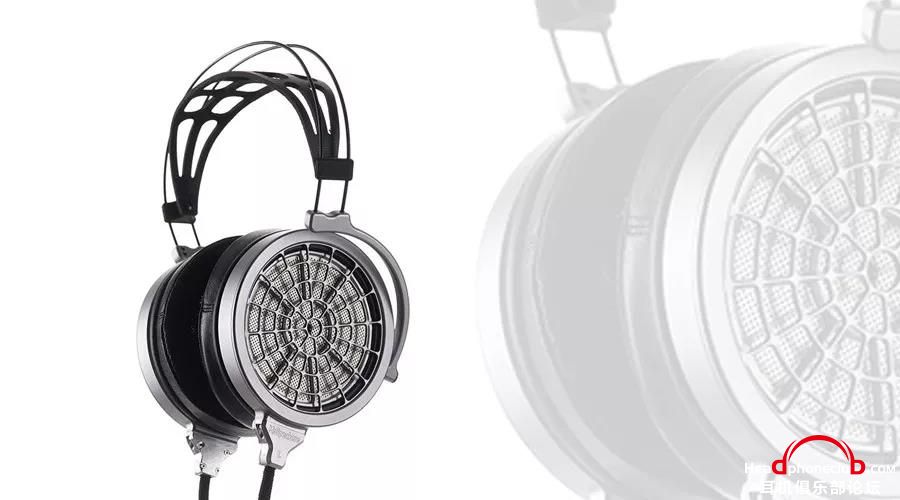

耳罩式耳机
耳罩式耳机顾名思义将耳朵罩住的聆听类型,依照耳机设计方式,还可以细分为开放式耳机及密闭(密封)式耳机。

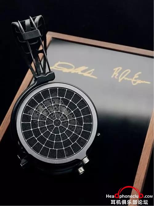

开放式耳机
开放式耳机背后并没有完全封住,单元背波能够扩散至外部,让整体聆听上不会有闷闭感,声音表现更为开阔自然,但因为少了后方的屏蔽降低耳机阻尼,对耳放控制力要求较高,还有耳机对外界噪音毫无阻挡能力,比较适合家用聆听。

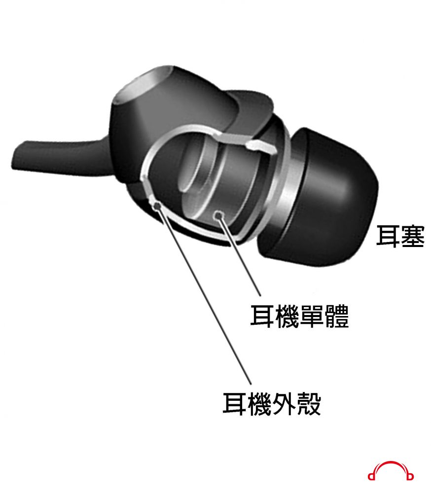

耳道式耳机
耳道式耳机为将声音出声口直接对着耳道,配合耳塞紧密贴于耳朵,除了有基本的阻隔噪音能力,声音表现也较为饱满,不过音场比较容易侷限在脑中放不开,小巧外型适合外出携带使用,大多数耳道耳机不需要耳扩便有不错的效果。

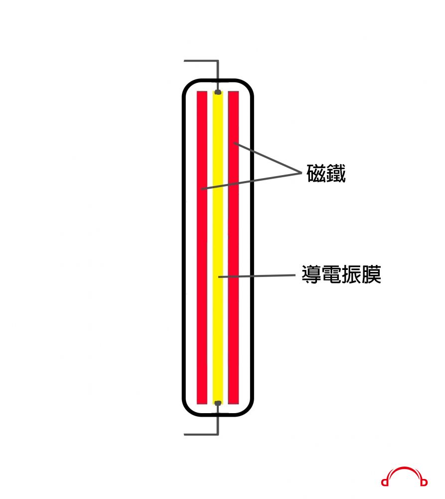

平板振模耳机
磁铁分布在振膜两侧将振膜夹在中间,振膜上覆盖一层薄金属导体,讯号流过因电磁受力,震模在两块磁铁间振动而发出声音。平板振模耳机是兼具动圈与动铁式耳机优点,缺点为灵敏度较低,而且耳机大多偏重。
