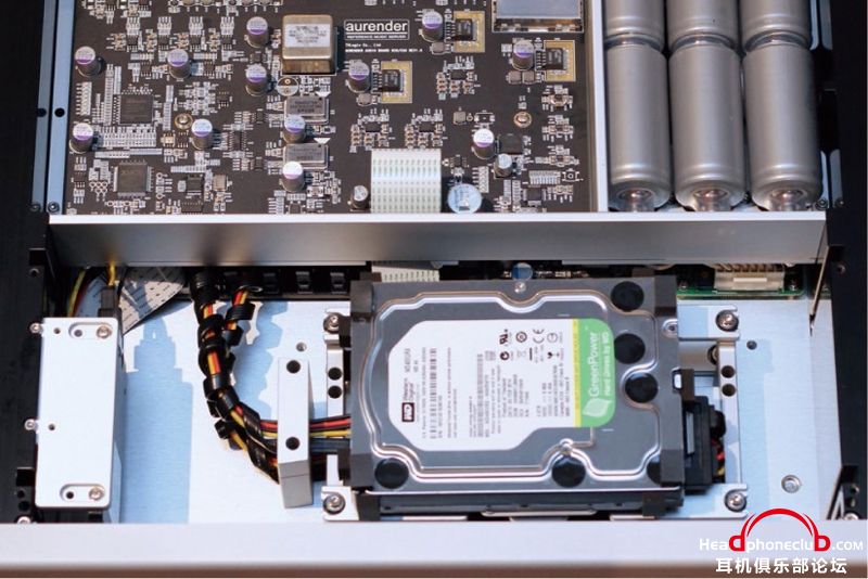

打开上盖后的顶视,发现有厚铝隔板把电池、声卡(AudioBoard)安排在上层,还有下层的部份,以及硬盘盒内的避震装置,需要更进一部拆解,才能一窥究竟。
取下厚达一公分的航天铝级顶盖后(底板也是一公分),进入眼帘的是四大部分:
(1) 六颗磷酸锂铁(LiFePO4)电池(图右上):两颗一组,共两组,这两组电池是在80%电量以上交替供应声卡,为何电池80%以上才用来供电?是要取用电池在供电最足最稳的那一段,使用到剩80%电量时会自动切换至充电线路,同时无缝衔接另外一组电池开始供电,非常高明的设计,切换自动进行,完全无感!还有第三组电池当作不断电系统(UPS,UninterruptablePowerSystem),在停电、不正常断电时让系统有足够电量执行关机程序。
(2)声卡(图左上):声卡的功能是提供各种SPDIF接口输出数字音乐信号到下游的升频器或数字模拟转换器,还备有一个USBAUDIO音响级的USB输出。此外,W20的声卡还俱备了外置频率输入的BNC接口,有好的外置频率,可以再提升声音质量。在线路板上那颗最大的零件是现场可程序化闸阵列(FPGA,FieldProgrammableGateArray),存放了Aurender自家撰写的程序,就是声卡的逻辑控制核心,提供纯净稳定的数字音乐信号输出,声卡上明显的零件还有那一大、二小的方形铁壳零件,是恒温石英频率产生器(OCXO,OvenControlledCrystalOscillator),大颗的是12.8MHz提供声卡运作频率,另外两颗小的OCXO分别是45.1584MHz是给44.1KHz取样率及倍频88.2KHz,176.4KHz,DSD2.8224MHz,DSD5.6448MHz的音档同步频率,49.152MHz那颗就是给48KHz,96KHz,192KHz音档同步频率用了。
(3)硬盘盒(图右下):内部封装了两颗4TByte传统硬盘,内置硬盘8TByte扣掉系统使用,可用的空间约7.2TByteX1024X1024=7,549,747.2MByte,平均一张CD500MByte,所以约等于7,549,747.2M/500M=15,099.张CD片内容的超大音档库!
(4) 固态硬盘(图左下):容量有240GByte用来暂存准备播放的音档,播放时完全无机械震动。

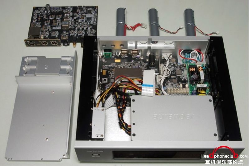

拆下来的是声卡,就可以看到厚铝隔板,下层还有线路
把拆下来的声卡对照一下W20背板,声卡位于上层的相对位置,由左到右先是数字音频输出:1.USBAUDIO;2.AES/EBU1;3.AES/EBU2(2.与3.可构成DualAES/EBU输出,AurenderAPP可以设定开或关);4.OPT(Toslink);5.Coax1(RCA);6.Coax2(BNC),最右边的BNC就是只有W20这台旗舰机才有的接外部频率输入WCLOCK。

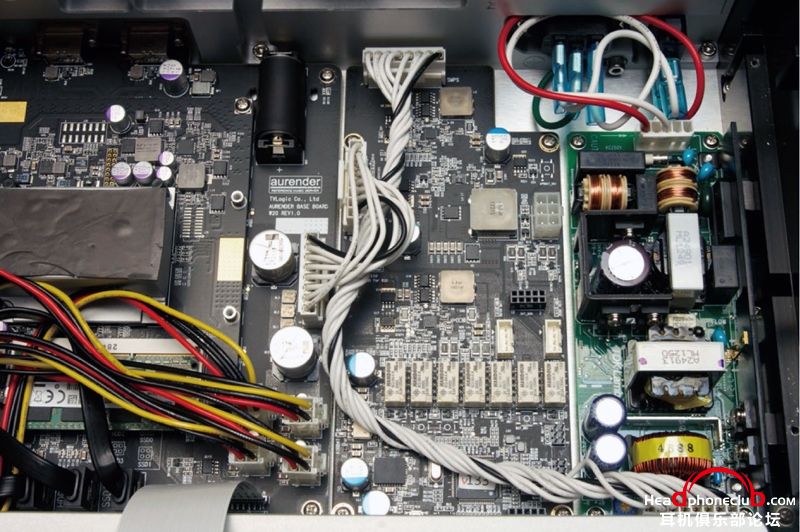

把电池、声卡与厚铝隔版取出后,可见到下层密密麻麻的线路板,特别留意到电池的配线有一组是比较粗的接头,那组电池当作UPS功能使用,另外两组电池就是轮流供电给声卡。
「图A」是W20下层线路板的右上部的特写,可见电源开关,电源母座从背板对应的就是开关式电源供应器(SwitchingPowerSupply),不像许多威猛音响器材的线性电源(LinearPowerSupply)W20相对变压器、电容都不大,主要取其高效率、低散热优势来供电给非直接相关于声音质量的线路,否则,W20如此高密度的线路设计,100W开关式电源供应器容量,若要换成线性电源,肯定要第二个机箱才能容纳的下,我认为这是Aurender设计团队以“一箱搞定”最恰当的斟酌了。电源左边那块线路板上有七个白色的Handouk继电器开关(RelaySwitch),明显的是用来控制电池的供电、充电转换,还有众多AurenderAPP里可设定成开与关的功能,例如:AMOLED显示屏,在播放音乐时可设定成自动关掉,还有USBAudio的电源也可以关掉,这些关掉的功能,从供电源头控制是最卫生的作法,有供电就有电流,就有耗电,分享了供电容量就有损音质,此外,有电流就有电磁波发散或感应的问题。
「图B」再把目光转移到W20下层左上部特写,其实线路板也还有两层,仔细看颜色比较深的线路板在上层是CPUBOARD骑在BASEBOARD上面,这也是W20身为当家CAT旗舰,不用市场上CPU公板,而是自家“专为播放音乐档案”开发的计算机基板,最大的一个零件被抑震胶垫贴着,想必就是CPU了,我认为这也是AurenderW20技术含量最高的部份,专用CPU硬件,要搭配专用操作系统,W20是用Linux开放原始码为播放音乐档案修改的,这修改操作系统是个大工程,应该是去掉与播放音档无关的部份,再增加W20需要的功能与优化好声的程序代码进去。眼尖的人应该看到了内存是在那一堆机内配线的正下方有4GByte。一个LANPort和两个USBPort装在下层的BASEBOARD上,又有机内配线拉到硬盘与固态硬盘去,概念上应该算是接口设备控制单元(PCU,PeripheralControlUnit)的角色。

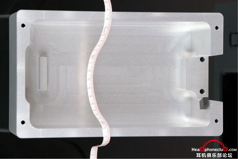

我曾在W20开机的过程把耳朵贴在顶盖上去听,试图去听到硬盘运转的机械噪音?结果是没有!只听到了开机过程中有继电器开关作用哒一声,整个过程静悄悄,真是厉害,是怎么办到的?快开硬盘盒来看吧。看到了像便当盒的航天级铝制盖子真是厚实呀!硬盘盒盖用尺量一下,薄的部分,也有一公分厚度,盒内为了容纳两颗4T3.5"硬盘,还有抑震装置,用整块铝车出盒内的特殊构造,车工真是细腻。

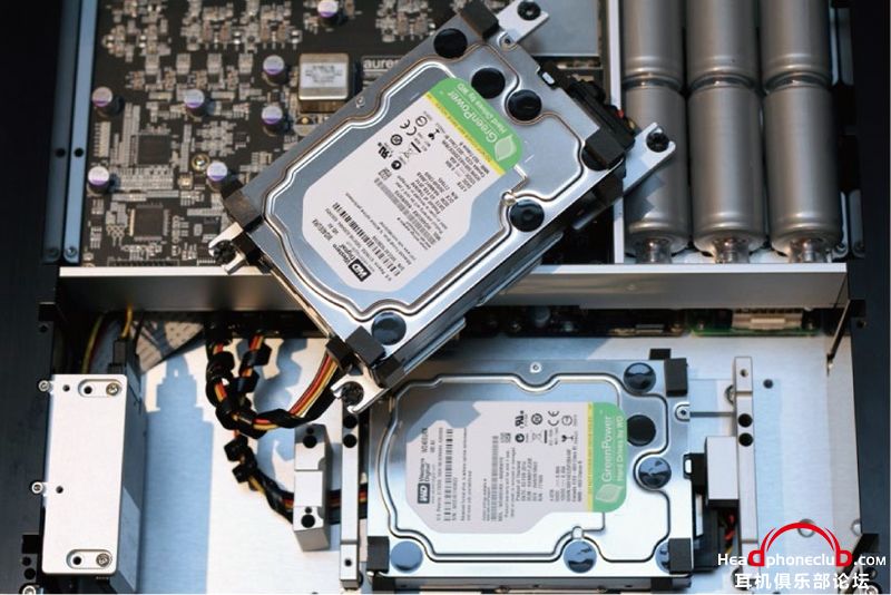

取下盒盖是两颗WDGreenPower4T硬盘,上下堆栈。线材进入硬盘盒内是用砌合盒盖的铝夹具固定住的。
卸下线材固定夹具的螺丝,连夹具的构造都不马虎,小小一块铝材为了不伤线身还车了倒角,那细腻精工再次令人赞叹!
两颗硬盘各自锁在独立的抑震框架上,虽然锁在同一个硬盘盒里,抑震机械结购完全不互相影响把硬盘反转过来可看到硬盘抑震框架也是航天铝切削,线材也可穿在里面。
硬盘侧面就清楚看到了抑震泡棉还有弹簧,这样的抑震设计来处理计算机硬盘,我应该只看到了Aurender才这样做。

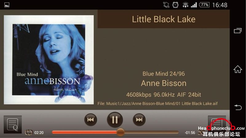

稳定、直觉好用的AurenderAPP
W20一定要搭配安装在iPad的AurenderAPP使用,才能设定与操作W20,而且这支APP程序通用于Aurender全系列的机种,iPad的角色就是一台全功能的图像式遥控器,主要用来:设定W20各种功能参数,唤醒、休眠W20,当然最重要的功能就是曲目分类、选曲与播放音文件的音乐档案管理功能了。画面有美美的唱片封面,音乐曲目完整数据的呈现,是我非常在乎的,AurenderAPP不只可看唱片封面,只要你有图档,也可看唱片封底,这是众多播放软体中唯一见到的贴心设计。AurenderAPP最近也推出了Andriod版本,小叶站主的贴文图片进来多是用Android版,所以Aurender并不独厚iPad用家,虽然AppleiOS版因为推出有几年了,相对完成度高,相信Android版本一定会跟上来。依据这三个多月来的使用经验,我可以很有把握的说,AurenderAPP光只是触控画面,手写输入,无线操作这三项,就不是计算机桌机播放软件可比较的。我使用过各种苹果计算机的音文件播放软件,虽然众软件功能无法完全一对一比较,尤其在“播放音文件用户接口”上AurenderAPP的用户亲和度、功能完整性、稳定度我给它第一名!
找曲目除了传统的找音乐分类,找歌曲,找喜爱星等的功能之外,更厉害的是AurenderAPP按几个快捷键,就把符合条件的唱片或曲目列出,这种缩小范围式的搜寻功能很棒!播放实体唱片绝对无法匹敌,我自己约两千张唱片,就已经常常抓破头在架上就是找不到某张片子,更遑论有许多朋友的唱片收藏到上万张,管理找片是令人头疼的大问题。右图是一个例子,我按页面上两排的快捷键Album(唱片)+All(所有类型)+★(喜爱),轻轻松松找出了“在所有类型里找出我最喜欢的唱片”搜寻结果就以5张唱片封面一列的方式秀出,手指往上滑动就把一个页面看不到的以垂直滚动条方式呈现,画面左边就是点播歌曲的歌单了,简单好用一目了然。
特别值得一提的是内有玄机的“长按”快捷键,手指头停留在那快捷键上会再展开更多选项,在页面右上的45(有1,3,7,15,30,45天之内输入的音档可选),DSD(2.8M或5.6MHz),16/24(16或24bit搭配44.1KHz或48KHz以及倍频可覆选),★(可挑一到五颗星喜爱度的曲目)。此例是列出24Bit位深度的所有取样率的唱片。
我认为好的消费者APP操作是不必介绍的,用家自己凭直觉,顶多花点时间流览过所有页面,就可以顺畅上手了,AurenderAPP就属这一类,如果您想拥有AurenderW20,我应该把一些惊喜留给您自己去体验,就不在此多占篇幅了。使用者要留意的是W20一定需要那条局域网络联机,主要给iPad的Wifi透过路由器,再走有线局域网络进入W20操控,可让iPad控制Aurender更迅速、更稳定,iPad不是对W20直接用Wifi无线网络控制,当然W20也就没有Wifi无线干扰,这也是Aurender的Hi-end思维!他们有独到的硬件设计,又搭配APP软件完整的操控功能,软、硬件系统整合功力真强!

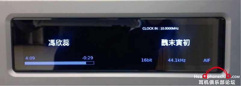

上星期看到小叶站主在W20的讨论串上贴了一张照片,面板出现了CLOCKIN:10.0000MHz字样,他把Esoteric10M铷时钟接到W20竟然能出声音,我吓了一跳!的确W20可以直接输入10MHz频率信号,显然W20可以10MHz当作参考频率,再转换成常见的44.1KHz,48KHz或倍频的数字音频信号取样率。
Aurender原厂从未提过W20的WordClockIn可跑什么时钟速率?以前在国外的网络评论爬文也没看过有人如此试过,所以我马上试了另一种“两阶时钟”接法:

Aurender也有Android版本的APP可以使用,这下除了Apple的产品外,许多手机与平板计算机都可以操作了!
