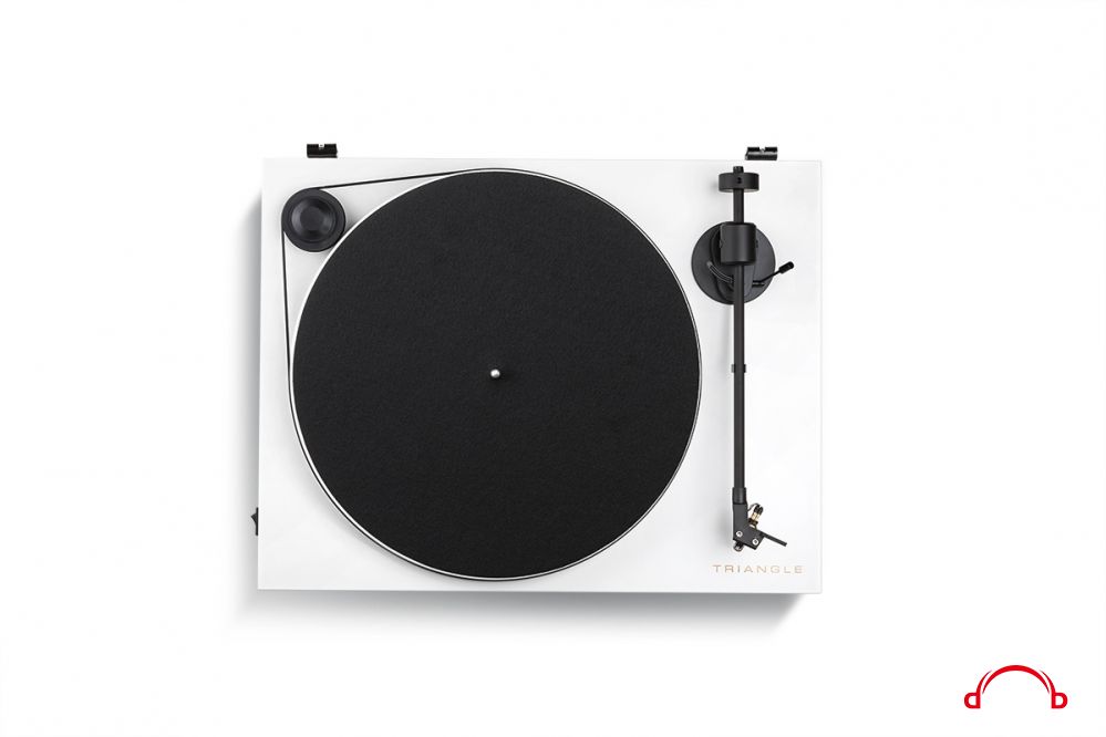

A3. 可以很贵,但五六千元入门的唱盘声音已经很不错了。比CD机贵不了多少。而大部份唱盘都可以换零件升级, 相比cd机,升级等于换机,黑胶盘反而经济。

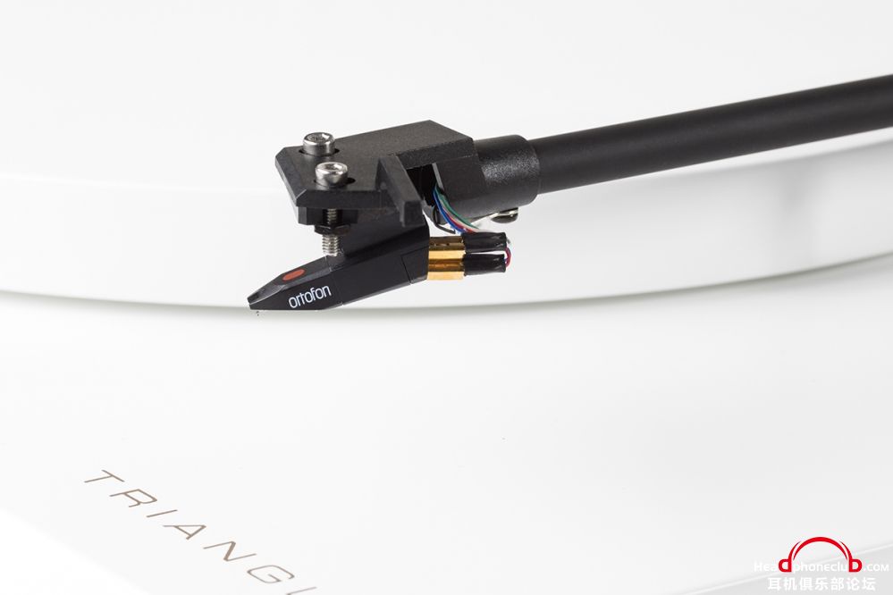

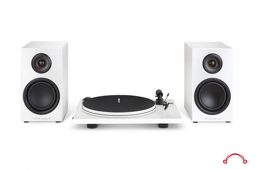

A5. 从入门级唱盘开始, 例如Pro-Ject及其衍生的型号TURNTABLE黑胶唱盘, 设计简单可靠,法国 Triangle TURNTABLE黑胶唱盘+ LN01A有源音箱组合,如果玩得好基本上已会有足够的知识贮备玩高级型号了。

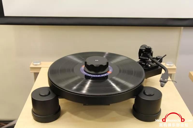

Q6. 除了入门级型号还有甚么选择?应该如何选择?
A6. 选择多极。可视乎外观及预算,也可以凭结构,声音取向决定。黑胶盘有软、硬、轻、重。皮带、直驱。一体、分体多种形式之分。结构形式之不同,体现厂商设计师对震动处理的不同理念。往往结构形式亦决定声音取向。配合自己的口味,去选择合适的唱盘。所以,我提议你多去代理商听听,自己决定何者合意。

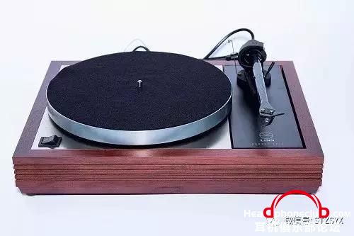

Q7.软、硬、轻、重、皮带、直驱、一体、分体唱盘是甚么?
1) 软盘指设计上有避震(suspension)化震,代表有Linn LP12, Avid;
2) 硬盘指不设避震设计,代表有clearaudio
3) 轻盘指唱盘设计以轻物料制造以化震如rega旗下唱盘,
4) 重盘指唱盘设计以重物料制造以化震如transrotor;
5) 以上提过的例子都是皮带带动,即马达转动,以绳索、胶带带动转盘,
6) 直驱即马达直接以齿转转动转盘,代表有technics 1200;
7) 一体式即马达同唱盘其他部份是相连的,如初级 Linn, rega;
8) 分体式即马达同唱盘其他部份是分开的如clearaudio
9) AC/DC 马达
10) 相连及分体式供电
好多唱盘使用AC 马达, 近年一些厂商多用DC 马达, 取其低震宁静特性。好的唱盘多用分离式供电/控速以减低互相干扰的机会,因唱头是极敏感器材,很易受供电零件影响,理论上将两者距离拉得越远越好。而供电控速设计亦十分重要,优良供电及准确转速会提供更宁静背景及更好动态低频,因此很多厂家会投放大量资源去设计。Linn近年为LP12 设计的DC motor PSU/controller unit Radikal, 一套psu控速售价极高昂,比一套完整的入门型号的LP12, Majik LP12, 更加昂贵! Radikal 系统亦由沿用三十多年的AC motor 系统转为DC.....当中道理值得细味。
