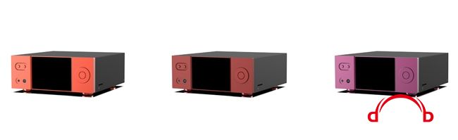

作为家里的一个生活音乐之源,仅仅是专业黑或专业银,是无法满足高品质生活环境的。为此享声特地引入了多种颜色供限量销售,由于前壳、按键以及机脚材质略有不同,所以为了尽量减少色差,只能成批销售,特殊色每一批的色差很难避免,如果混装会导致色差很大,将极大的影响整体效果。现场带来的是四个颜色的前板以及还在制作的三个颜色图片,届时A1可能将会有更多颜色,限量色成本暂未公布,不过就成本而言要比黑色与银白成本高不少,同时升级了全铝机脚,其它方面完全一致。
