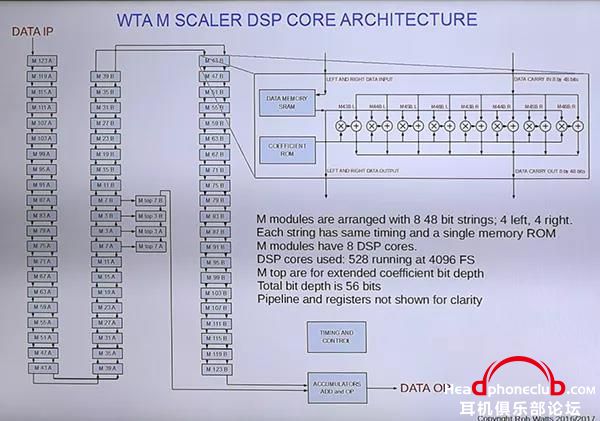

Chord Electronics这次新推出的M Scaler升频器,其电路设计完全承袭自BLU MKII CD转盘中的升频电路。M Scaler与Blu MKII CD转盘一样,搭载XilinxXC7A200T FPGA芯片,该芯片内部拥有740个DSP核心以及215,360个逻辑单元,记忆容量高达16MB,可以储存处理的TAP高达1,015,808个。然而,要让FPGA芯片处理这么长的tap,势必会增加耗电量,为了让芯片工作更有效率,Rob当初为Blu MKII设计了全新的「WTA M Scaler」DSP核心架构,该架构由66个「M」模块构成,每个模块包含8个48位DSP运算核心以及储存取样数据以及滤波系数的内存。现在,「WTAM Scaler」DSP核心架构也运用在M Scaler中,这也是这台升频器名称的由来。此外,在这个「WTAM Scaler」DSP核心架构之外,Rob又增加了4个「M Top」模块,用来增加滤波系数的字符深度,让MScaler可以输出56位的数字讯号。
M Scaler中的DSP架构,由66个「M」模块构成,外加4个「M Top」模块,每个模块包含8个48位DSP运算核心以及储存取样数据以及滤波系数的内存。
M Scaler:承袭旗舰CD转盘的升频电路

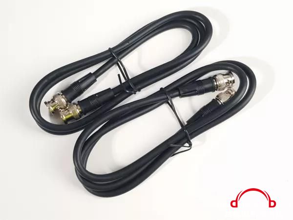

在数字输出端子方面,M Scaler具备具备一个光纤端子、一个S/PDIF端子,以及一组具有电气隔离处理的双BNC端子,可以对应同厂的DAVE、Qutest、以及新版的HugoTT 2上的双BNC端子,也可以和它厂的DAC搭配使用。至于为何要采取双BNC端子?原来,一个BNC端子最高只能传输384kHz的取样率,若升频后取样率在384kHz以下,靠一个BNC端子连接就可以,若是升频后取样率在384kHz之上,那么两个BNC端子都得派上用场。

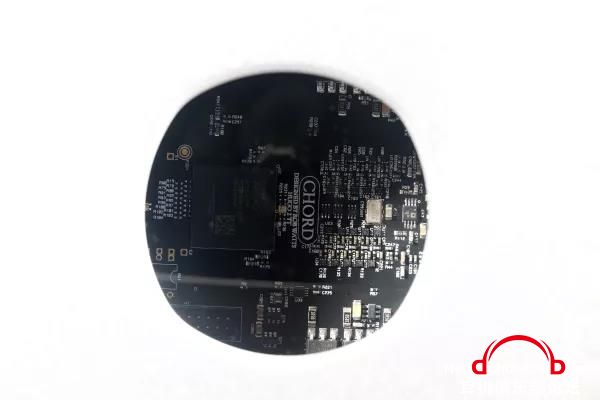

新一代的Hugo TT 2,tap长度来到98,304,是Hugo TT的五倍,Hugo 2的两倍,换句话说Hugo TT 2的tap长度目前仅次于Chord旗下的旗舰级DAC Dave。Hugo TT 2能在tap长度上打破第一代Hugo TT与Hugo 2的纪录,这都要归功于HugoTT 2内所搭载的Xilinx Artix7 FPGA芯片运算效率比以往更佳,内部有26个208MHz运算核心,可以一次处理那么多个tap。
Chord Electronics的DAC之中向来不使用芯片大厂制造的现成芯片,而是采用Rob Watts以离散式组件组成的「Pulse ArrayDAC」电路。Hugo TT 2中的「Pulse Array DAC」电路用上了10个组件,可以还原取样率高达768kHz的PCM檔以及DSD512格式。原厂去年在台举办产品发表会时便声称,这样设计的DAC电路,搭配离散式输出级模拟电路以及二阶噪讯整型电路,让HugoTT 2的失真到达0.00008%的水平。

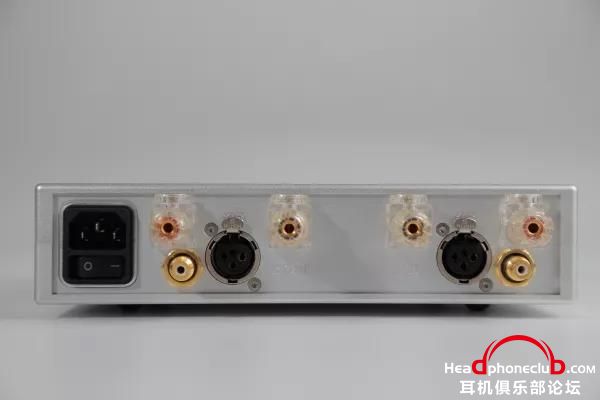

TToby:专门为Hugo TT设计的后级
这次评论的主角除了M Sclaer与HugoTT 2之外,代理商还特别送来TToby后级做为搭配。TToby当初就是为了与Hugo TT组成完整的音响系统而设计的后级,因此大小与M Scaler与Hugo TT 2相仿,可置于桌上,甚至还可以三台相迭,不会占去过多的空间。TToby采用双单声道的平衡式电路设计,左右声道皆搭载高效率的高频交换式电源供应,而放大电路采A/B类设计、由Chord Electronics研发而出的「Chord MOSFET Construction」扩大电路设计,在4欧姆承阻下输出功率可达100瓦。TToby箱体内设计装有四叶变速散热风扇的密闭空间协助散热,让TToby无需散热鳍片便可让机箱内部维持在理想的温度,由于这个密闭空间与风扇采取特殊的静音设计,因此运作时不会干扰到音乐播放。
除此之外,为了让TToby维持在理想的工作温度,机箱内部采用高压设计以及四叶变速散热风扇,可避免噪音影响音乐,更可让机箱维持简单利落的方正外观,无需借助张牙舞爪的散热鳍片让TToby散热。
