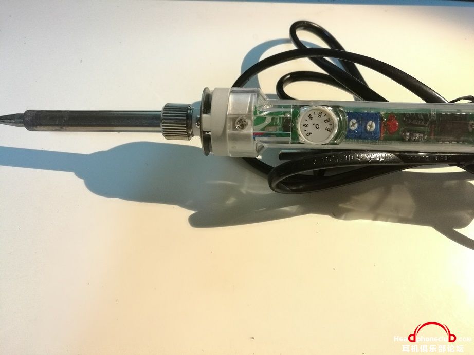

焊零件一般有两把烙铁,一把精细些的,例如带整流成36V直流低压的,价钱较贵。另一把这里主要介绍的,可以焊接些要求熔点较高的,散热厉害的焊点,就如Lz现在所遇到的情形。功率有60W,可调温度,200-450度。烙铁价钱也不贵,多少一把忘记了。关键是该产品的生产工厂原来是国营机构,现在转制了,但还是老字号的品牌,标出的功率是与实际相符。焊接前,用湿布擦一下焊头,除去氧化物,增加热量,另也可以用带助熔剂的焊锡配合焊接,手脚要快。仅供参考。

发表于 2019-5-3 16:19:59 | 显示全部楼层
那把带调温的是广州“黄花”牌吗
