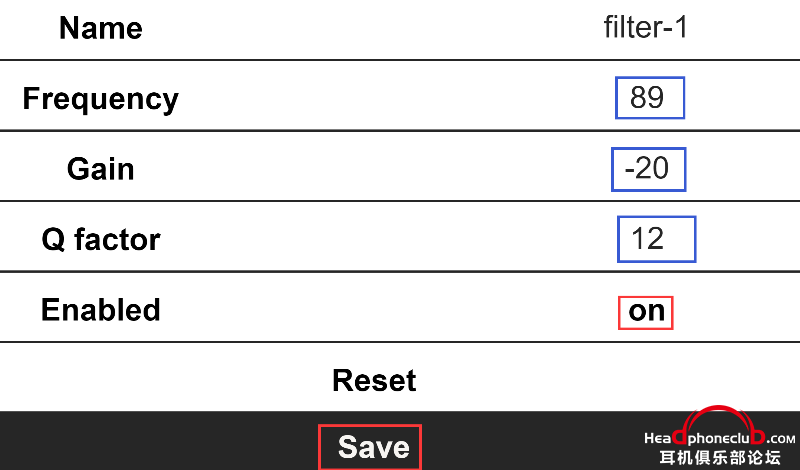

先设置一只,比如左声道,单击Parametric EQ,可以看到24个滤镜栏
先从最上面第一个滤镜开始(图1)
Name可以不用设置,下面依次是频率,增益,q值
根据曲线的波动,进行对应设置,如果以上设置时针对在89Hz有一个陡峭的20db的驻波。
Q值设为12代表它非常陡峭,Q值越小,影响的左右范围越大。
注意:设置完一个滤镜的三个参数,必须依次点on和save才能生效。

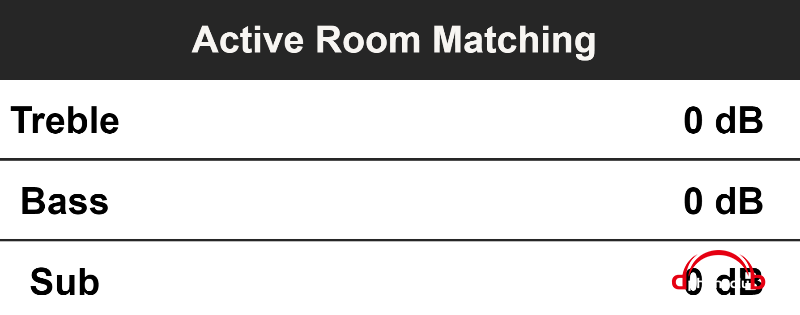

c.如果整个喇叭覆盖的频率范围需要调整,可以在外面的acive room matching里面进行设置
图(2)
Treble覆盖1250~20000hz
Bass覆盖100~1250hz
Sub覆盖20~100hz

 楼主| 发表于 2019-5-2 08:23:51 来自手机 | 显示全部楼层
这是图1

 楼主| 发表于 2019-5-2 08:24:36 来自手机 | 显示全部楼层
这是图2
