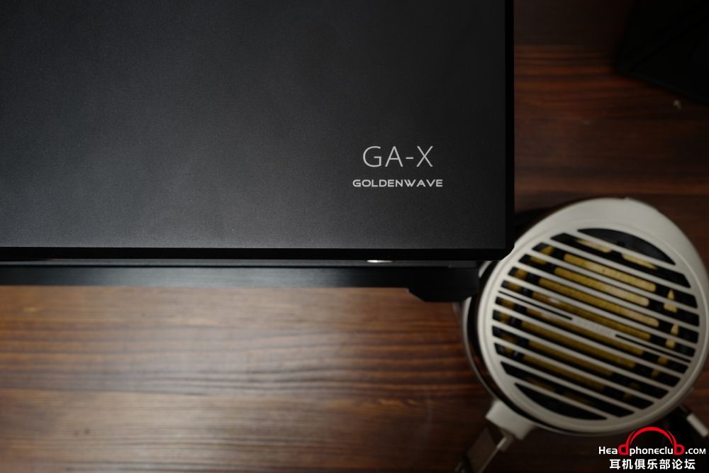

这次有机会把玩他家旗舰耳放/前级——GA-X,顺便和大家分享下。

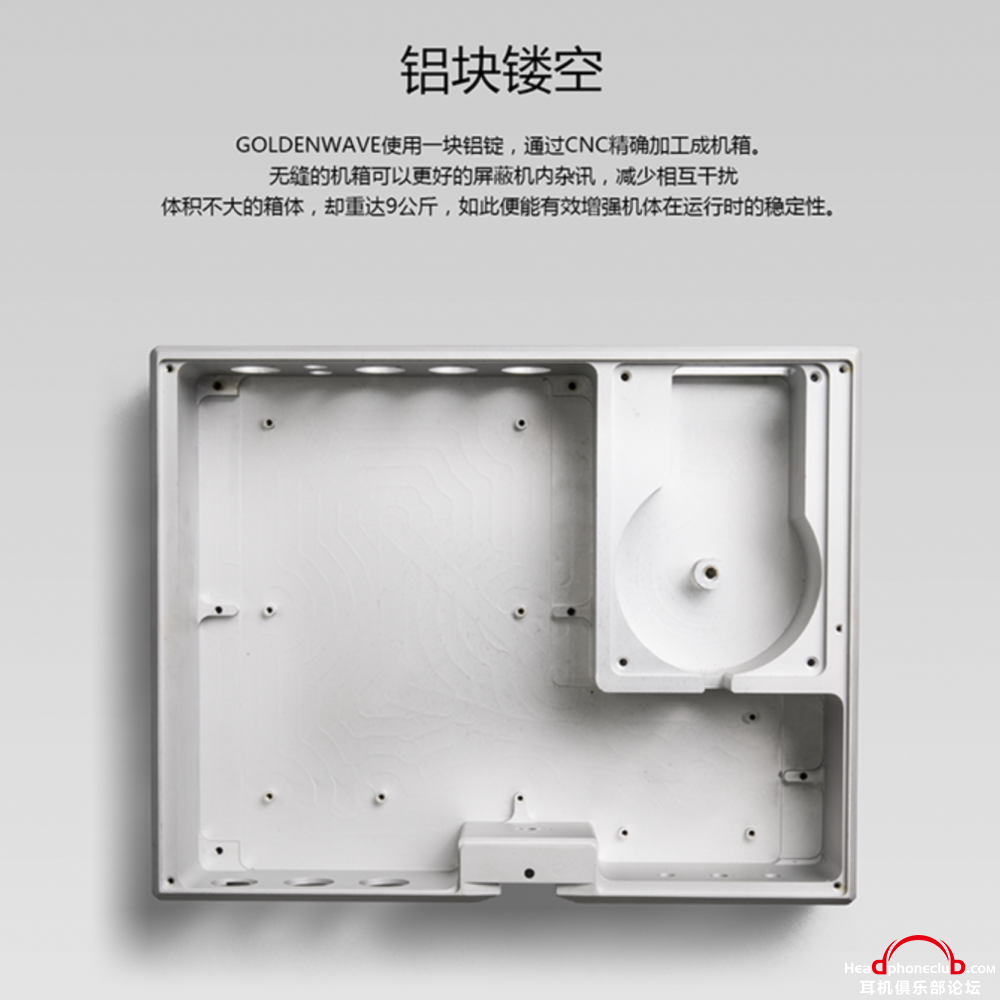

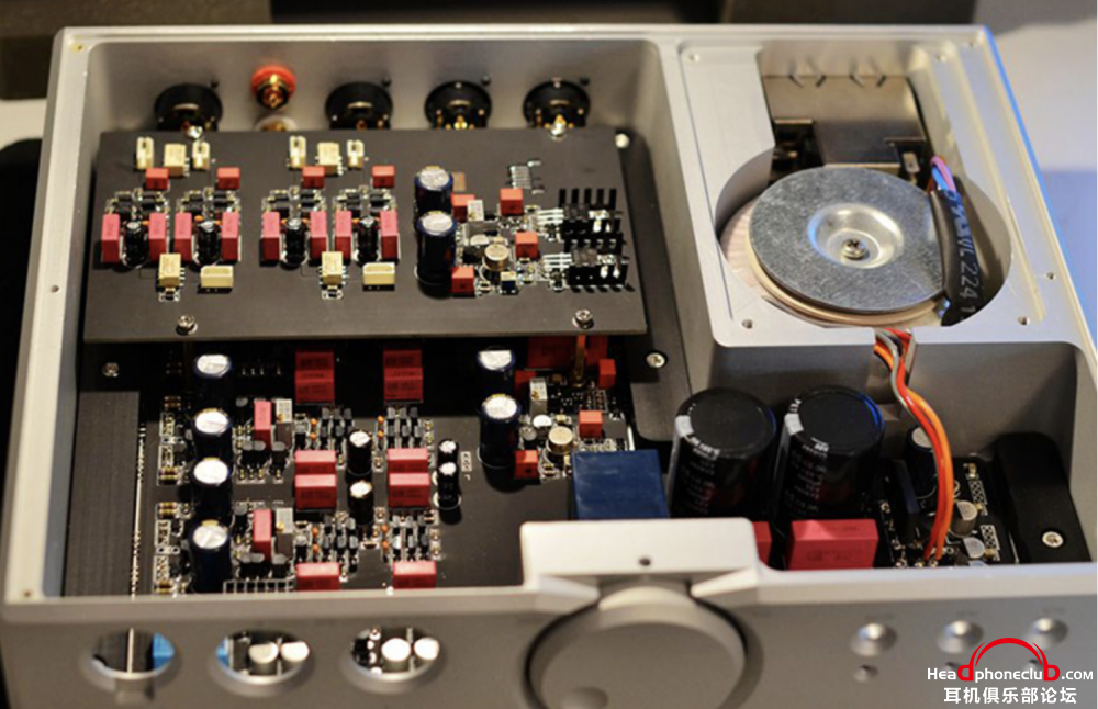

1、机壳为整块铝合金CNC掏空,一体化精加工。内部电源、电路芯片等部分全隔离设计,保证屏蔽效果及整机性能参数。黑色磨砂喷漆,机身分量也是十足;

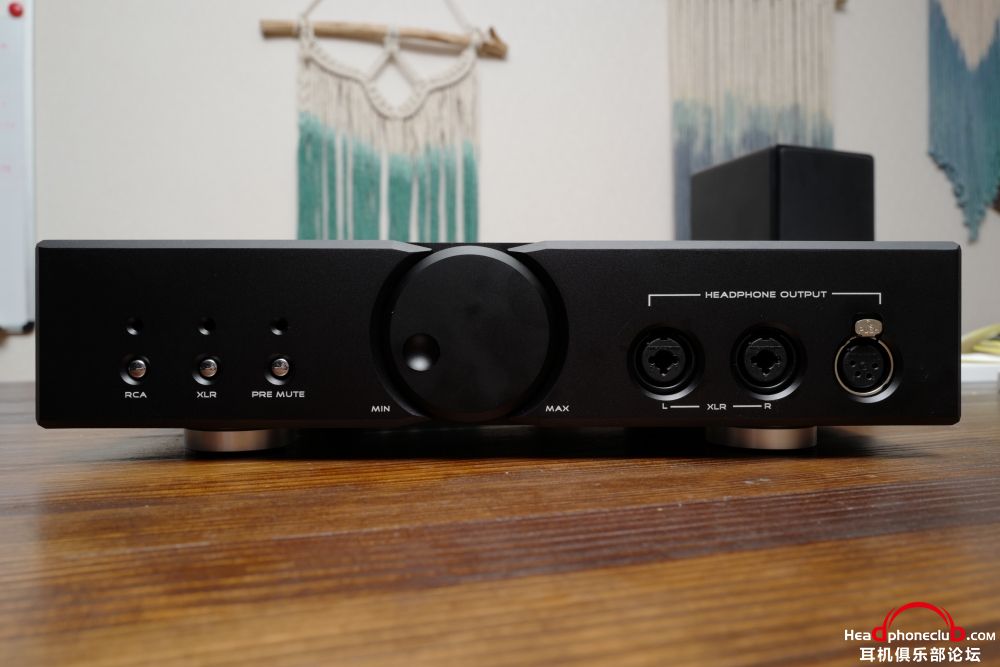

2、耳机接口全兼容设计,正面耳机接口包括两个6.35mm单端接口,一组双大三芯XLR平衡耳机接口、一个四芯平衡耳机口,接口通吃的同时,支持多个耳机同时聆听;

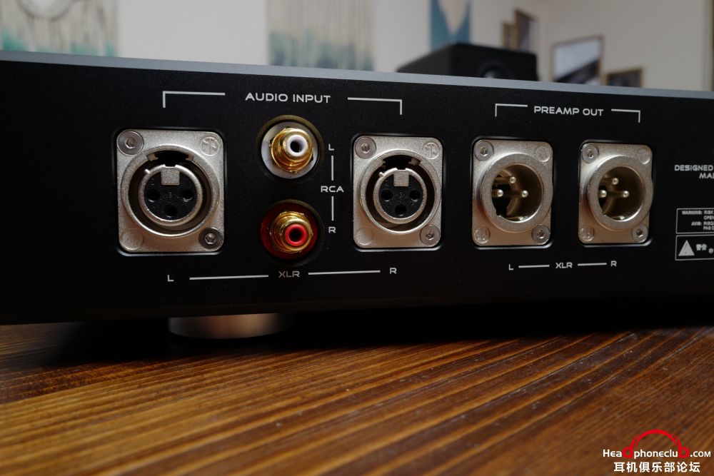

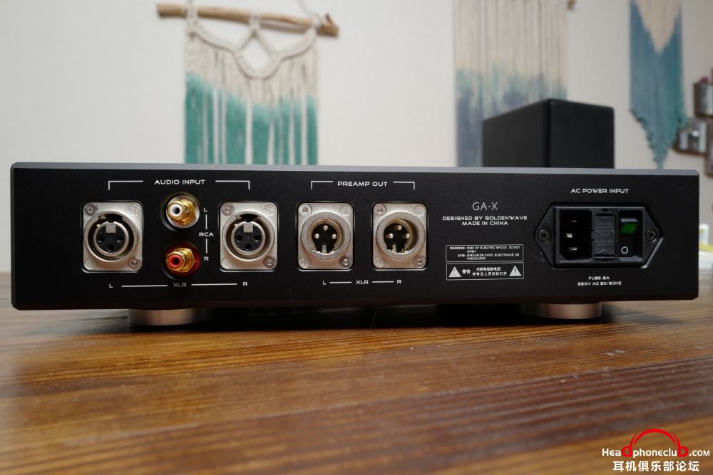

3、背部一组平衡XLR模拟输出,一组XLR平衡模拟输入和RCA模拟输入,常规器材都方便接驳;

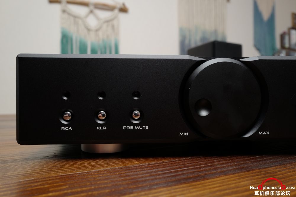

4、正面三个按钮分别是切换XLR/RCA输入,以及前级功能开启/静音,伴有淡蓝色指示灯指示。功能直观明了,指示灯颜色很漂亮,中间一个大大的音量键,整体前面板设计简单、大气且实用;
5、纯甲类、全平衡、四通道差分放大电路,强大的耳机输出功率(32欧11000mW、600欧560mW),基本通吃市面上各种高/低阻耳机;
6、细部用料上,可以直观看到的是,接插件使用纽崔克成本高昂且带屏蔽XLR母座,RCA用的是CNC的,看不到的,如里面的四层电路板、80w环形变压器,医疗级电源插座、alps四联电位器,威马电容这些,都是扎实的好料子。
7、GA-X这台机器从2014年样机出生开始,扎扎实实调教、改动了四年整,2018年才正式定版(我是眼睁睁等了四年,窒息);
其他应该没什么了,毕竟耳放/前级一体机,功能直观,没有什么不好理解的东西。

总结:GA-X基本是玩明白了,刚开机和通电数小时后声音有所差别,看起来不用煲机,只需要简单热机,即可进入良好的声音状态。
GA-X对前端音色反应非常明显,良好的搭配会有出乎意料的效果。
GA-X的横向声场规整,纵向声场刻画的非常优秀且突出,听者很容易感受到层次丰富且立体的声音,给耳朵带来的快乐。
GA-X对于耳机的驱动力十足,SUSVARA能搞定的情况下,基本没有什么推不动的耳机了,不光推得动,而且推得足够好。
GA-X声音中正不偏颇,虽然对前端色调反应非常敏感,但我还是能感受到GA-X本身是有调音取向在里面的,这个色调很难形容,可能更多着手在声音最终的开扬度,宽松度,均衡度、耐听度和立体感上面,稍微加强声音抑扬顿挫的韵律感,这些关键点综合起来后,带来的这似有似无的调音,听起来非常微妙。也可以理解为,是在高保真还原的基础上,在刻画各个音乐细节的时候,让每一个细节比完本的音符元素再进一步,再深入一些,再突出一点。最后落实到听者行为上的反应大概会是——总想多听一会。我自己确是这个感受的。
最后,一款设计师倾全力投入,毫无保留作品,四年调整,一万元的价格,虽类比同类国产器材不算便宜,但其旗舰的定位,让人满意的声音,匹配各种器材的适应性等。全方位综合看,我觉得GA-X都属于超值且强烈推荐的国产超级精品。
