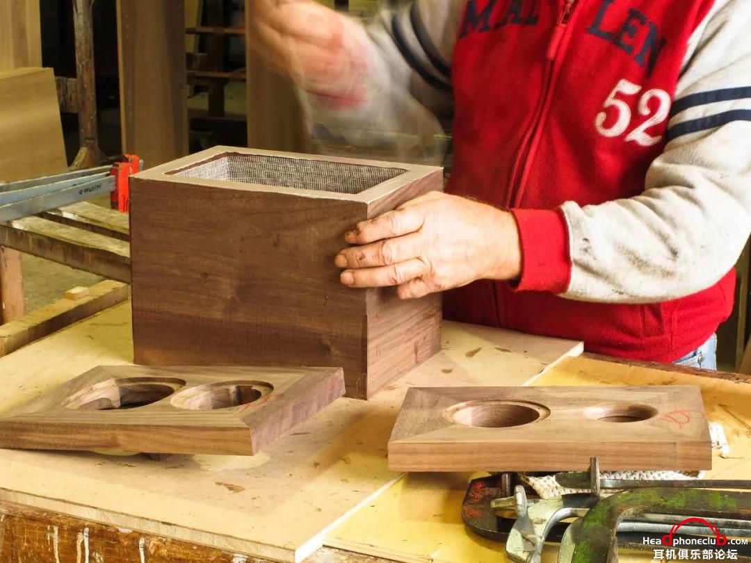

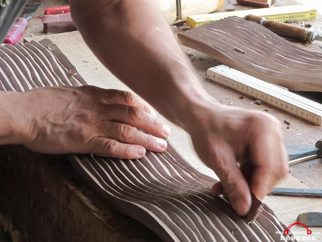

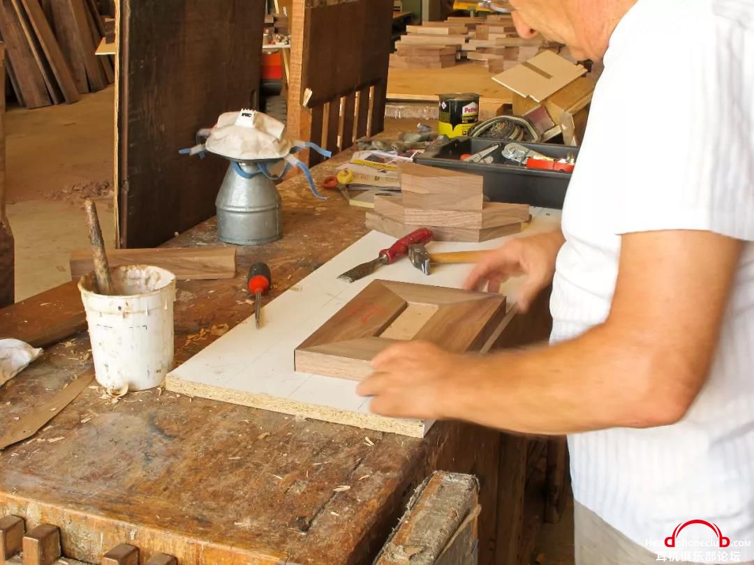

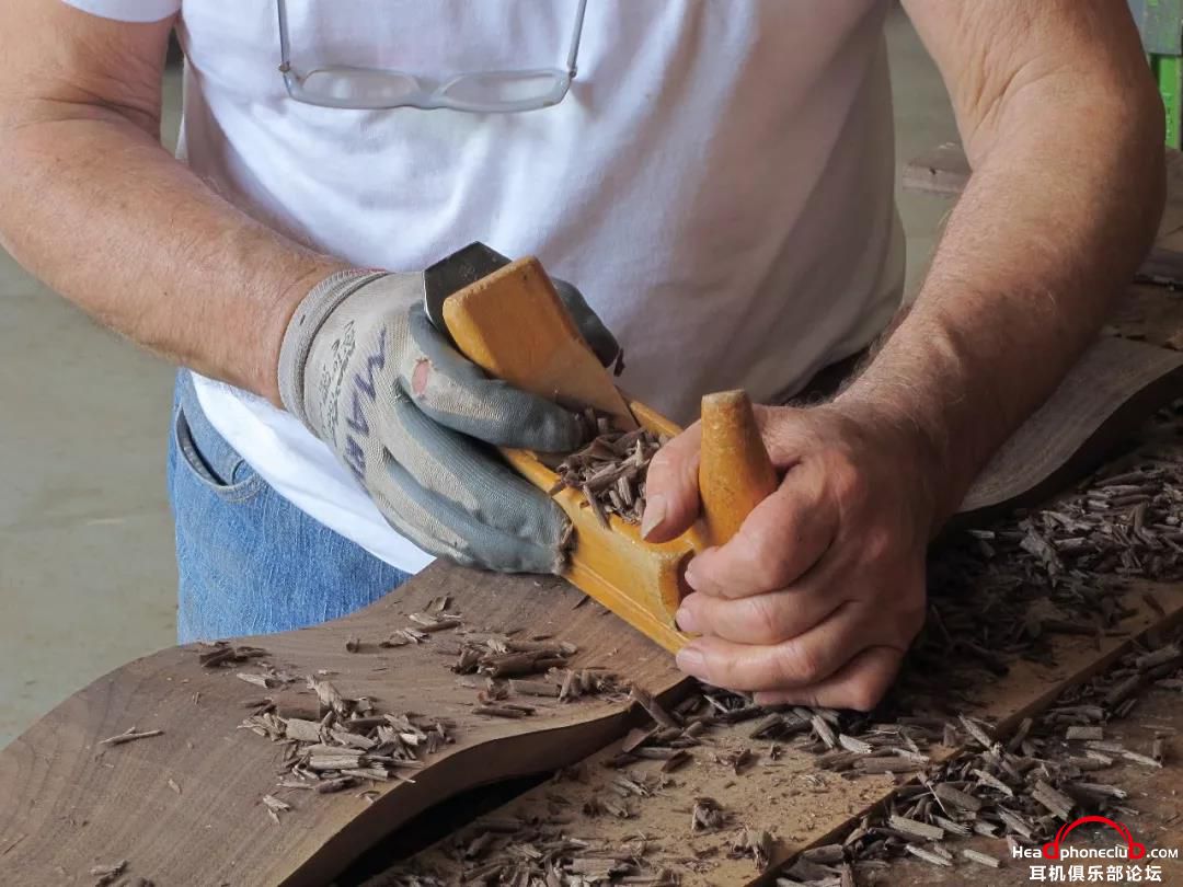

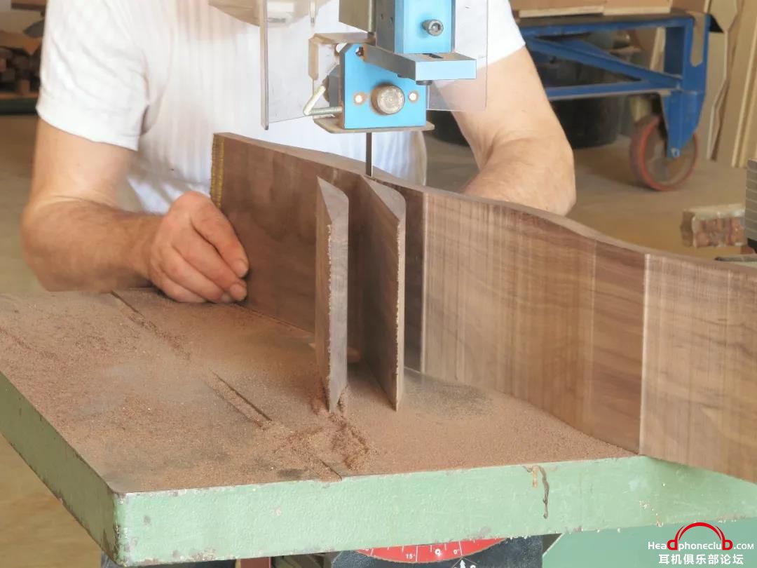

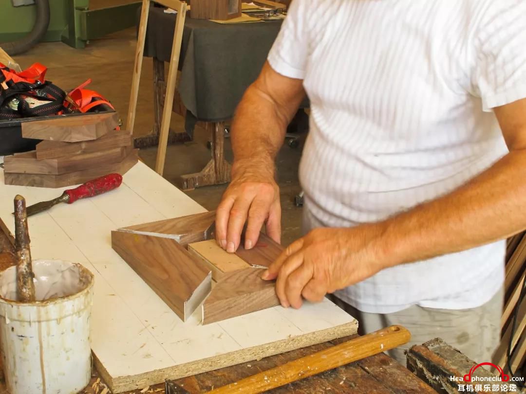

许多高级音响公司都以手工制作而自豪,但手工制作的部分究竟有多少则不得而知。意大利Diapason公司通过镜头,让发烧友亲眼目睹意大利雕塑师Antonio Comini如何刀起刀落,将原来平平无奇的木头雕塑成形。纯熟的刀工与意大利传统工匠的精神,造就了独一无二的Karis Wave音箱。

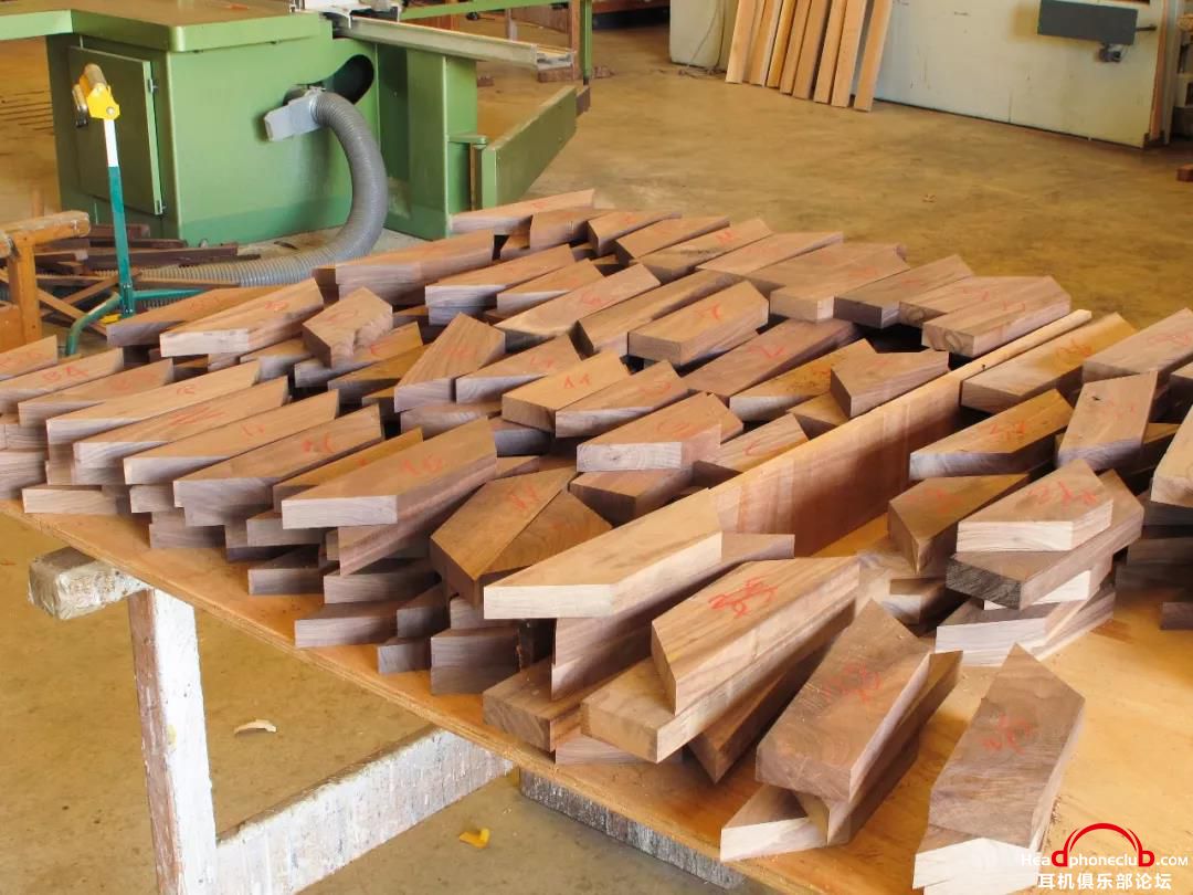

但原木箱体面对湿度与温度的改变,时间久了容易变形,亚历山德罗解释他们的应对方法。首先,他们选用高品质的卡纳列托胡桃木,这种黑胡桃随着年代的久远颜色越来越深,光泽度越来越好,并且有着优雅美丽的纹理。他们使用加拿大进口的黑胡桃木,大约需要一到二年的时间自然风干,令木材的性能进一步稳定。Diapason舍弃较高生产效率的烤箱烘干,讲究一切遵循自然,宁可用更麻烦的自然干燥方式。

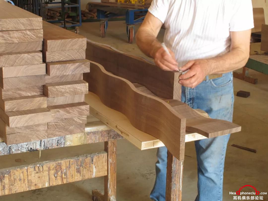

在制作箱体时另外采取许多措施来防止箱体开裂,以Adamantes书架箱为例,箱体是由40根原木条粘合而成,而不是简单以整片核桃木制作,每根木条都有沟槽加上特殊胶水黏合,经过两个月的高压定型才开始下一步工序。这种胶水黏性很高,贴合时胶水并不是完全硬的,中间可以容许小于0.1毫米的误差,即便时间久了原木可能产生若干变形,中间的胶可以填补空隙,所以使用铸和谐不用担心箱体会有任何开裂现象,只管欣赏好音乐就是了。但是原木的密度不均匀,又是如何克服箱体谐振,尽量降低音染的?
由于历经原木制作,雕刻,打磨等多道工序,全部要手工操作,Karis Wave每年的产量仅有十几对,可贵的是售价仍在合理范围内。

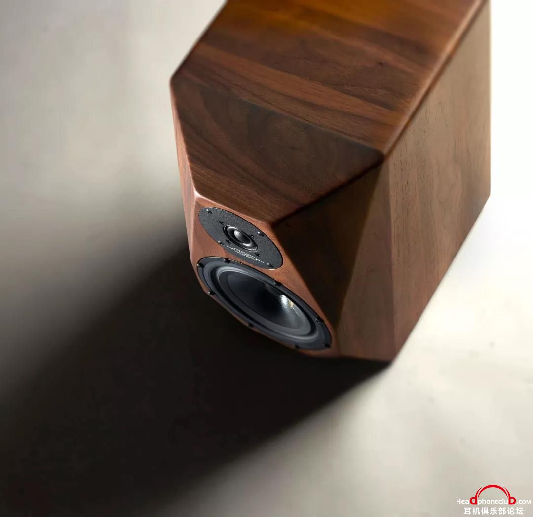

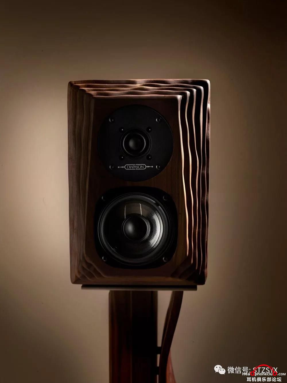

亚历山德罗并没有把箱体做得又重又硬来抑制箱体谐振,也没有利用不同材料结合成三明治结构,而以一种更自然的方式来解决这个问题。首先是尽量减少箱体的平行面甚至完全没有平行面,这样在先天上就破坏了箱体内驻波的生成条件。其次,Diapason音箱的前障板被切割成多个平面,这样使前障板的各处厚度产生差异,不同厚度的障碍谐振点各有不同,当谐振产生时彼此因“各向异性”而将谐振抵消。
Diapason音箱内部也经过切割,是凹凸不平的,当箱体内声波发射到这些部位时能量会被扩散并配合吸音材料转成热能而大幅降低好像敲一块平坦的木板会觉得梆梆作响;但如果敲一块有许多凹凸的木板时,响声会明显减弱,特殊的箱体内壁结构有利于声波能量的吸收。
