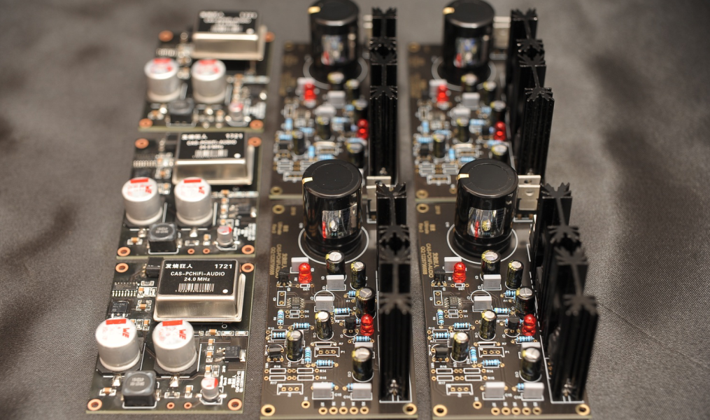

PCHiFi 发烧狂人OCXO恒温时钟和高频线性电源 替换主板上的晶振和SSD供电明显改善 密度 质感 清晰 流畅

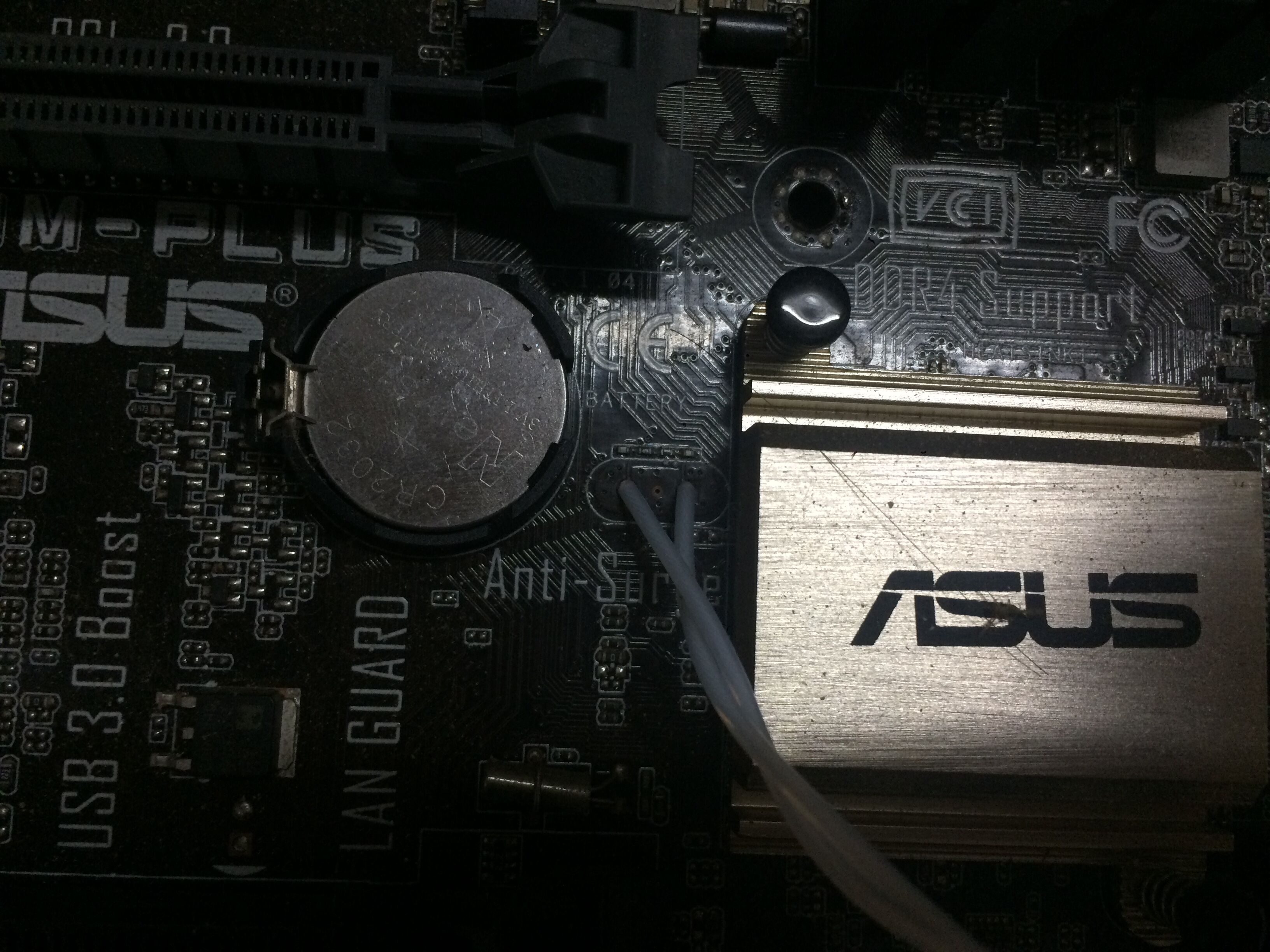

 楼主| 发表于 2019-7-28 14:23:42 | 显示全部楼层
替换主板上无源晶振 工具需要焊烙铁和吸锡器

 楼主| 发表于 2019-7-28 14:28:46 | 显示全部楼层
4979886 发表于 2019-7-28 13:54
怎么个加装法?
把主板芯片组旁那颗无源晶振(一般是24M或者25M)取下来   换上这个OCXO恒温晶振

 楼主| 发表于 2019-7-28 14:40:15 | 显示全部楼层
1935
2012-12-15
发表于 2019-7-28 21:17:17 来自手机 | 显示全部楼层
我的意思是您加的这块板子,怎么与电脑主板连接?还需要拆掉主板上晶振才能加装这个板子?

 楼主| 发表于 2019-7-28 21:48:09 | 显示全部楼层
需要链接线

 楼主| 发表于 2019-7-28 21:57:42 | 显示全部楼层
是的, 必须拆下那颗晶振才能安装,两根导线连接时钟板和主板
