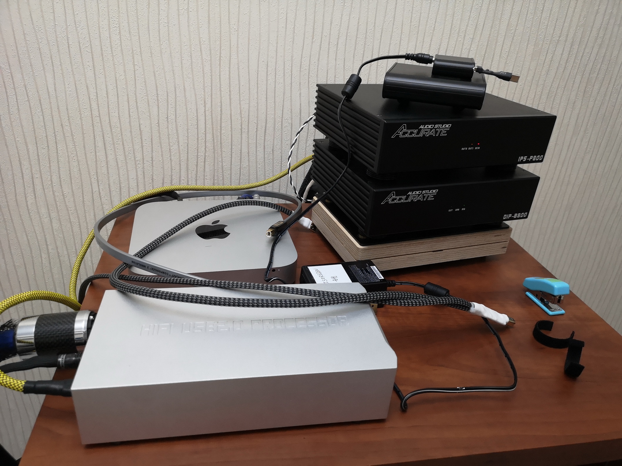

鼠大是我非常敬仰的一位大佬,既是开发者,同时也是烧友,他把自己听音的理念贯穿到自己整套系统中,可谓自成一派。我曾在会展上曾与鼠大有过简单的沟通,而鼠大在网上常常中肯的评价其他国内产品,鼓励DIY,也都让我深深的佩服其宽厚的品格。
最近拿到了激光鼠大大的最新产品----新U鼠,不算是大U鼠的升级产品,按鼠版的意思算是结合USB线的优化版,最终比大U鼠加两条USB线的方案成本低一半,简直就是诱惑啊。所以不得不去尝试一下。
数字端的进化是惊人的,数字定生死一点没错,而且好的数字端也非常敏感,需要悉心调整,即使只是改变INT204的电源线、精音界面加不加电处,都异常明显。我也是很喜欢折腾数字端,包括前端和中间环节。手头的USB净化就有几个,ISOREGEN和魔砖都有,魔砖都有两个,一个签名版一个普通版。
这次要尝试新U鼠,就是想能否用这套彻底替代掉另外两个净化。
具体配置为,前端audio REPLAS镀铑墙插,总线+电处为isotek syncro 3、丝带的两颗手榴弹、ifi手榴弹,音源是uptone macmini,USB线则要对比对USB净化的影响性,准备了好几条进行测试,有白金星7、CURIOUS、神雕带环旗舰USB、JCAT签名版旗舰,平衡线是HFC的REVEAL,耳放是LINEAR5用的全真定制管,耳机是HE6和VALI。整的来说数字音源已经非常给力了,供电及转盘的素质可以算顶级,不会对USB净化器的品质测试形成瓶颈。
其实我拿到新U鼠后准备掏出来用的时候,一直在找新U鼠在哪里,怎么就一个木头和亚克力做的盒子和USB线,心里纳闷着是否就是这盒子,后来发现不对,那盒子就是淘宝店里那1000块的线电,纳尼,难道忘记发过来了?后来一经咨询才知道,新U鼠就是这USB双头线和这木头盒子,这套净化器就是对USB电源的净化(木头盒子),对USB信号的保真(USB线身),以及对USB信号的一点点儿重整功能(USB线身上有一坨小小的被热缩管包裹起来的部分,我觉得这个部分从体积来看应该算小U鼠的升级版吧)
不说外观形式如何了,直接看看疗效。
在接上后,不得不说这个是有明显效果的,1、这个还是明显的带有鼠版的风格特点,暖厚,如同一杯醇厚浓郁的咖啡,使整个系统消除火气,十分舒适、耐听,让你忘却素质的那种好声音。这个明显加大了低频的量感和质感,中低频细节也多了些,挺沉稳的。2、声音的架构也发生明显的改变,这个新U鼠会削高频,丰低频。用新U鼠与不加任何USB过滤器只使用声音中性全面的JCAT签名版做对比,感觉高频的灵气也被去除了,声音的自然度和流畅度也有所下降。3、我觉得2000多,不到3000,包含了USB处理,还有不用再买USB线,性价比挺高的,疗效不错,至少不用再去操心USB线的事了,很多USB线贵,声音还不一定适配系统,所以从这一点来说,还是很值当的。当然问题也是有的,你无法再通过用上更好的USB线来获得提升了。

ISOregen呢,平时也是很难得去细心对比或者玩味,之前用在204和精音界面上是有负面作用的,但是这次换了条中性不偏科的USB线,发现之前的负面效果竟然消弭了,空间排布上整整齐齐,一排二排三排直到后面的定音鼓都清清楚楚。反正加了后改变还是很明显的,简单描述就是精致声音,黑背景,强结像,扩大立体感。一个贴切的比喻就是胖美人进了健身房,变小号变结实了,马甲线也出来了。这个不太会改变三频结构,不像多数USB净化,高频频宽没有缩水的痕迹,但声音结像变得更加清晰明朗,歌手的声线更为立体,缺点就是泛音会少一些。

逸恒魔砖也拉来一起说说,还是觉得这个设备有点依靠后端USB线了,用不同的USB线,效果都不相同,前端usb不能太差。如果ISO算健身女,那这个算是文艺女青年,高频晶莹透亮,带着清新,泛音真的是让人赏心悦目,杨柳青青,如沐春风,比其他两者都好,有点204的味道,低频的形体感也强化了很多,不再弥散,跟ISO的感觉有点像,又有点区别,比新U鼠要紧凑一些。总之安定感强了不少,去了很多虚浮毛躁之气。这次发现了逸恒跟部分USB线有兼容的问题,前端用白金星时出不了声,另外在放DSD资源时感觉有点失真,听电音这种节奏较快的歌曲有些凌乱,所以我综合判断魔砖的时钟部分设计不是很理想,有点问题。好在其他歌曲还真的挺安逸。
