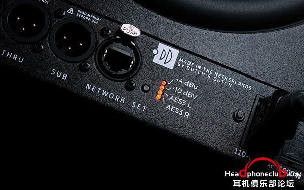

发表于 2019-8-22 12:39:12 | 显示全部楼层
4231
3765
3765
 楼主| 发表于 2019-8-22 13:28:05 来自手机 | 显示全部楼层
咆哮 发表于 2019-8-22 12:39
这个直接接网线连roon就能听吧?
是的。

发表于 2019-8-23 17:59:36 来自手机 | 显示全部楼层
这个直接接网线连roon就能听吧?
目前正式的固件 还不支持roon直联吧。
