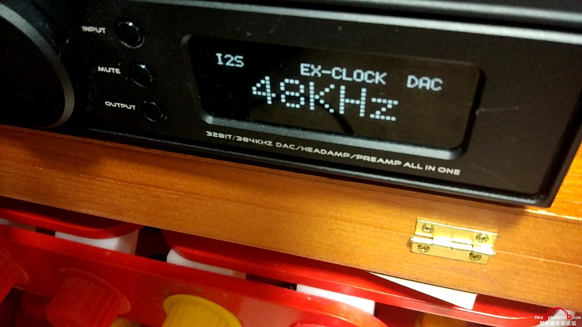

1、各种音频输入端口,包括usb、rca同轴1、rca同轴2、aes、光纤、iis都能字时钟同步,升级前只有usb端才能同步字时钟。

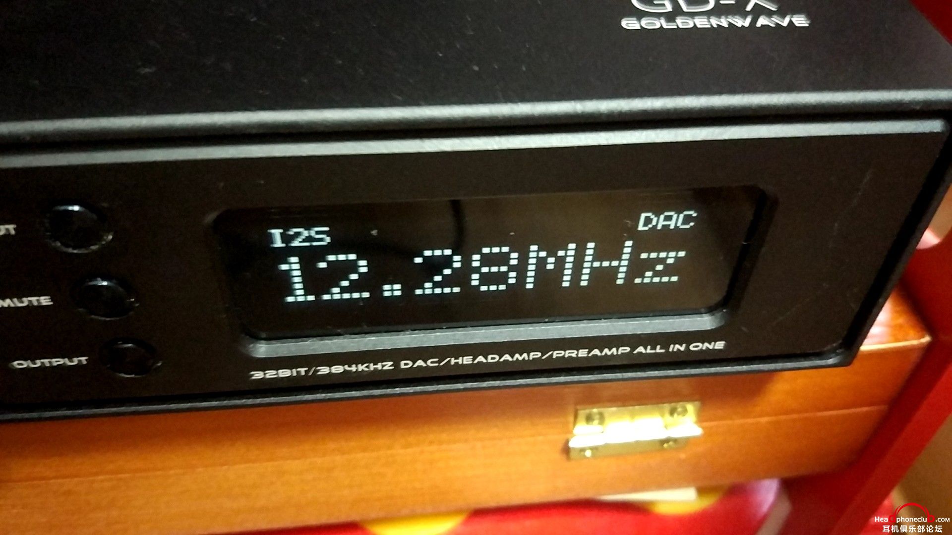

3、返厂升级归来,iis口的开放是最让我满意的,gdx2/蓝宝石3的iis是Ps标准,大船SU-6的iis线序可调,完美匹配。同时开启字时钟同步,声音非常好,拉个参照,购置蓝宝石3/gdx2之前,我的解码是IFI PRO IDSD,同样用SU-6时钟同步,两者价格差了11K+,我感觉声音并未降级,因为并未同时持有,这里凭主观记忆中的印象对比来讲的。可以很肯定的是,比我玩过的同价位的几种解码(包括一体机)都好声,关键在于GDX-II可以iis连接加字时钟同步。返厂回来,最初我用普通hdmi机线,发现iis只支持到dsd128,dsd256就失锁。上月买了白版推荐的开博尔hdmi扁线,完美支持dsd64-512,原来先前误会了金波,以为升级回来还存在bug。

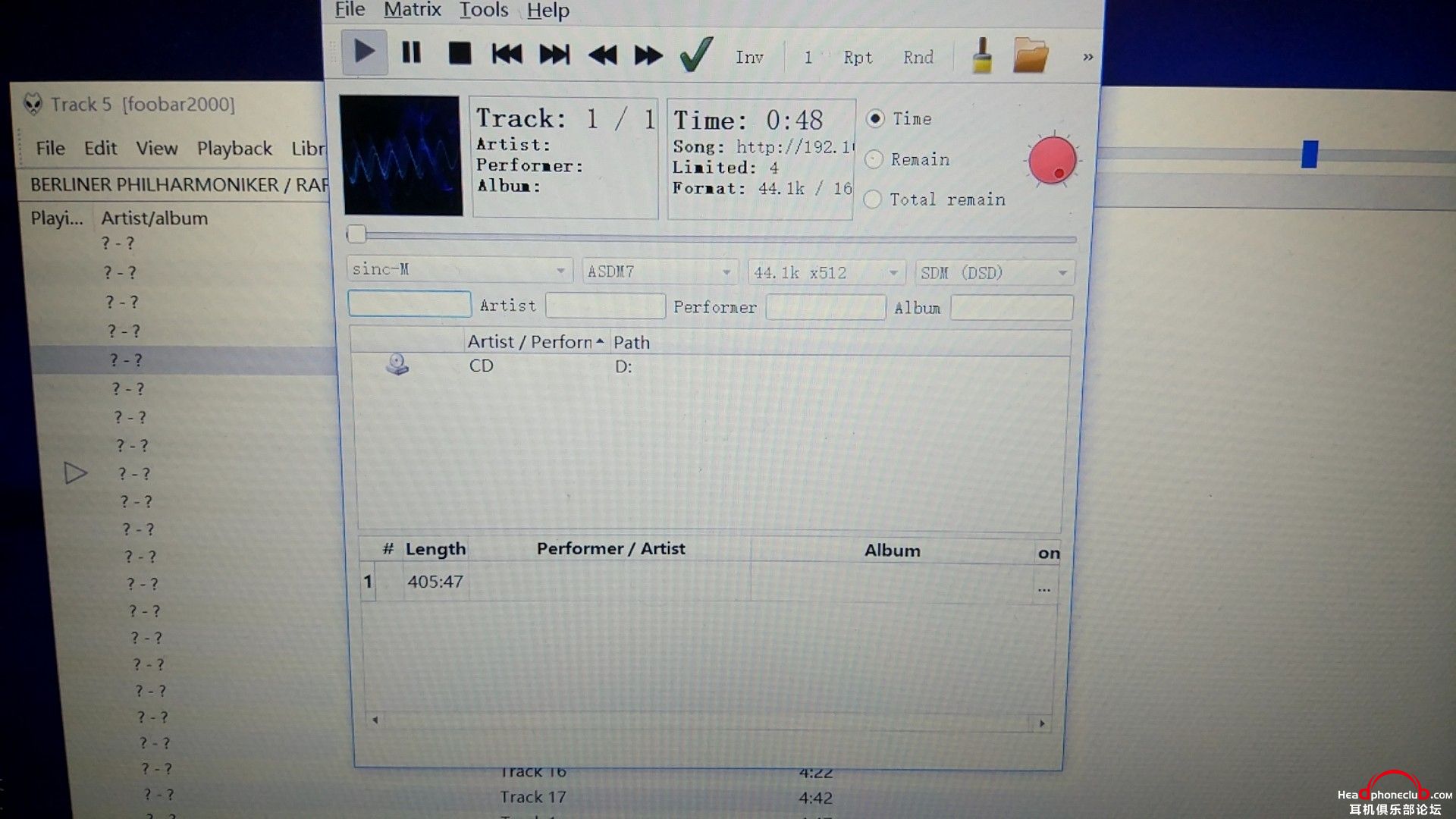

缺点:1、usb下,播放dsd只能dop,hqplayer只能升频到dsd256。

最近刚发现hqplayer的sinc m滤波对电脑负荷要求较小,可以流畅跑dsd512

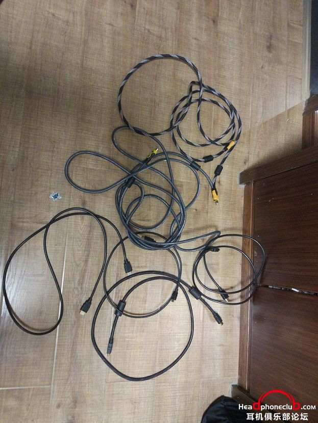

之前换了7条hdmi机线,hqplayer升频到dsd256就失锁

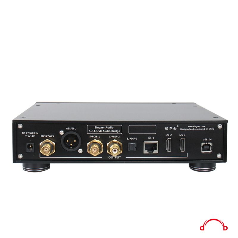

大船SU-6背后有个bnc时钟输出口,其底部由iis线序调整拨钮,5号键的o位与on位分别对应mclk与wck输出。我有个疑惑,如果我关掉字时钟,用hdmi连接GDX-II,此时mclk时钟是否生效?开启wck字时钟,感觉声音精致些。

imzaza 发表于 2019-8-12 00:17
usb下dsd只能dop是设置问题吧,我pc和rock64接都native
用hqplayer播放,只能选dop,才能dsd升频,256。

I2S本身就有传输字时钟,搞多一个字时钟输入还不如主时钟
iis不是传输mclk时钟嘛

发表于 2019-8-14 09:58:22 | 显示全部楼层
ttoonngg 发表于 2019-8-14 08:59
iis不是传输mclk时钟嘛
外部字时钟同步,I2S就不需要传输MCLK了,由转盘和解码各自PLL生成
