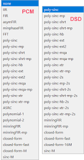

“过采样”设置允许您尝试各种上采样过滤器。 PCM和DSD有很多选择:
相当压倒性的。让我们跳进去看看上面列表中可以选择的一些选项的脉冲响应:

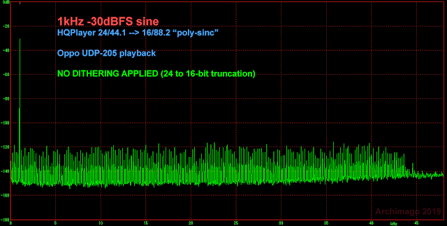

上面的FFT显示了-30dBFS 1kHz 24 / 44.1正弦波,因为它采用上采样,但使用“poly-sinc”滤波器将位深度降低到16 / 88.2。 24位信号的最低8位被截断为16位而没有执行抖动。我将ADC设置为96kHz,因此我们捕获了44.1kHz的全部带宽。在绿色中,我们看到这种24到16位截断的影响。我们看到存在“量化失真”导致非常不均匀的本底噪声。这显然是一个“坏”的东西,虽然说实话,真实的音乐可能听起来并不完全取决于录音的质量 - 许多现代动态压缩的专辑比这更嘈杂,所以有很多现代流行音乐/摇滚,它甚至可能不重要!这是当我们将一些“标准”类型的抖动应用于信号时会发生什么:

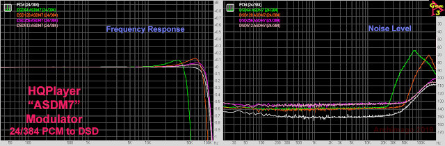

C. ASDM5调制器:
顾名思义,这也是一个五阶调制器,实际上看起来非常像上面的DSD5。在可听频谱内,噪声水平和失真导致非常多的镜像设置。鉴于这看起来多么不体面,我不确定我能说些什么!D. ASDM7调制器:
第7阶“自适应”SDM。再次注意DSD64和DSD128播放中的超声波噪声形状与DSD5和DSD7调制器的比较。它看起来像是DSD5和DSD7之间的中间体;不像DSD7那样具有侵略性,DSD64的超声波噪声在75kHz时达到-65dB左右。E.高采样率调制器设置(“DSD5v2 256 + fs”,“DSD7 256 + fs”和“AMSDM7 512 + fs”):然后有这些专门设计用于更高速率DSD的调制器。选择这些时,只有DSD256和DSD512采样率可用...
